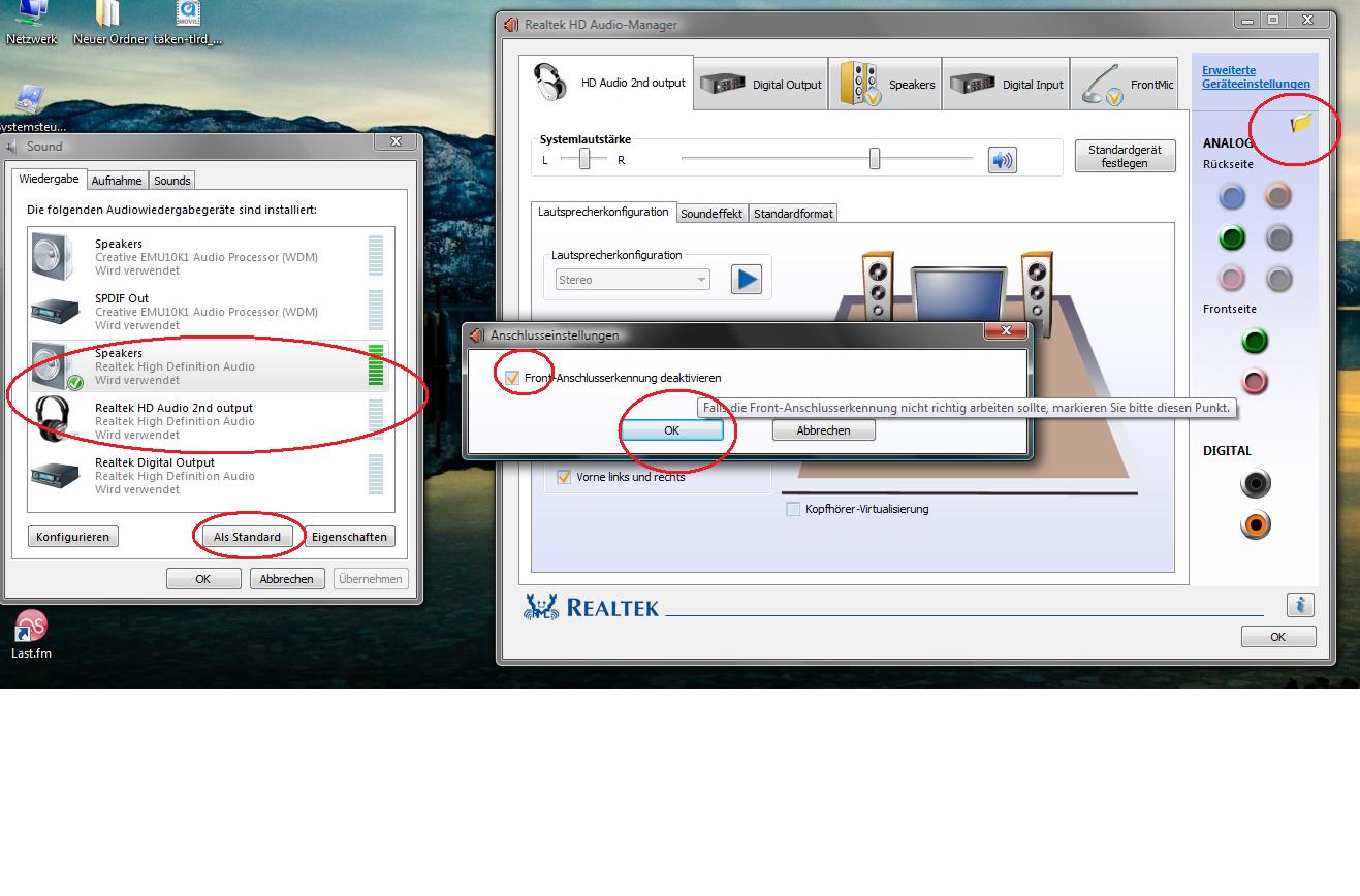

Es gibt auch Slotblenden mit Frontpanelanschlüssen für Mic und Headset, konfigurieren muss man das ganze dann so:
Edit: oder du schaffst dir ne günstige 2 Soundkarte an, dann kannst das auch einfach switchen, mache ich so mit meiner SB Live! - die rockt locker jeden on-boardsound weg auch wenn sie schon 5 Jahre alt ist :D
Edit2: den simultanen Betrieb kann man mittlerweise auch einstellen, sodass beim einstöpseln der hintere Ausgang gemuted wird wenn du das HS einstöpselst ;)
