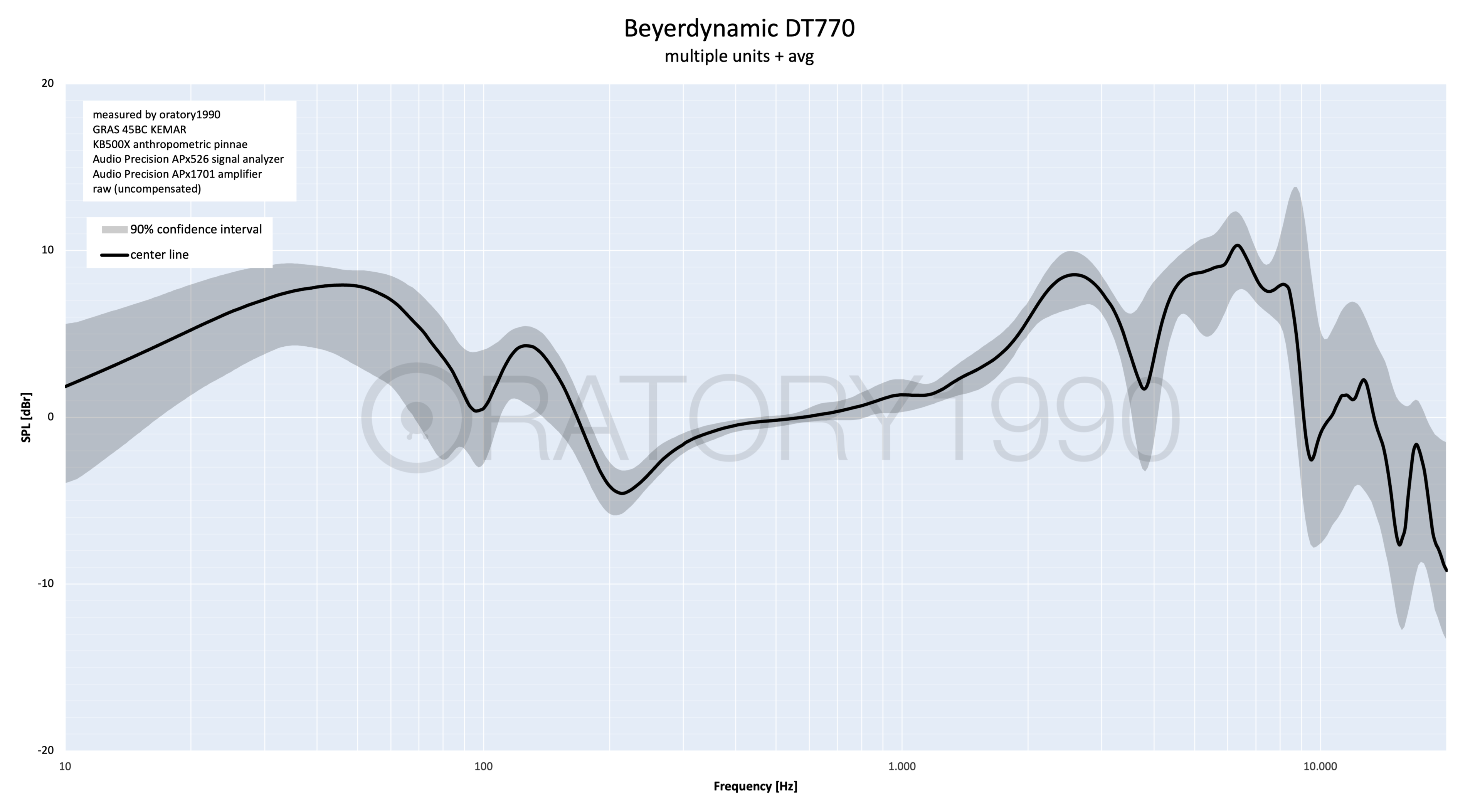

Beim DT1990 benötigt man keinen Lötkolben, da ist alles nur gesteckt, man könnte den Treiber also ganz leicht wechseln.
Die Frage ist, wie hoch die Serienstreuung beim DT1990 ist, falls der Treiber defekt wäre. Bei den Vorgängermodellen ist die ziemlich hoch, die Treiber werden meines Wissens nach im Werk durchgemessen und dann werden 2 möglichst gleich klingende Treiber im Kopfhörer verbaut. Wenn dann ein Treiber kaputt geht, man einfach einen zweiten nachbestellt und diesen selbst einbaut, dann besteht die Möglichkeit, dass die Treiber nicht "identisch" (soweit das halt möglich ist) und somit der linke und rechte Kanal etwas unterschiedlich klingen.

Also der DT770/880/990 können bis zu 10dB Unterschied in den Höhen und im Bass haben, das hört man dann schon ;)
EDIT: Hier noch ein Graph vom DT770, die Unterschiede sind nicht ohne:
