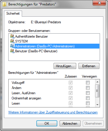

Jo ist Windows 7.
Ich bin mir nicht sicher ob du das mit Benutzerrechten meintest, ansonsten musste mir mal genauer erklären wo ich die finde.
Ich bin hier auch als Admin angemeldet, falls euch das weiter hilft?!?
Ja der Film ist schlecht, aber haben beruhigt ;-)

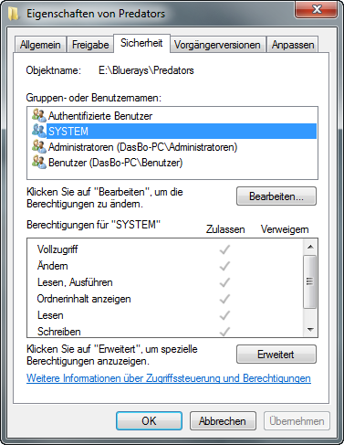

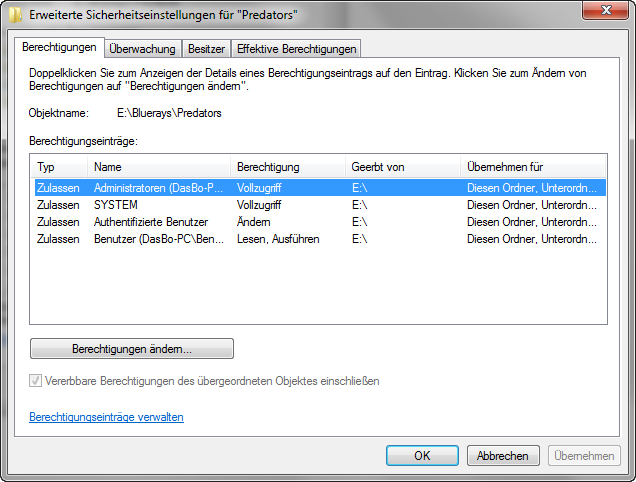

Kannst du mal bitte jeweils einen Screenshot von "Erweitert" und "Bearbeiten" hochladen.
Gesagt, getan!

Hmmm, sieht für mich ganz normal aus. Ich hatte mal ein ähnliches Problem, da lag es aber an den Benutzerrechten. Scheint bei dir aber nicht der Fall zu sein.
Könntest höchstens mal probieren, die Rechte des Benutzers auf Vollzugriff zu setzen. Dürfte aber eigentlich nicht daran liegen.

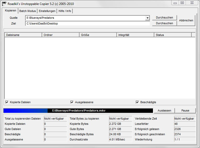

Nen fehlerhaften sektor hab ich auch schon vermutet, aber noch nicht geprüft, danke für die erinnerung und den link, werde ich gleich machen wenn ich daheim bin.
wenn sich dateiennicht mehr kopieren lassen, kann das auch auf einen defekt der festplatte hinweisen...
versuch doch mal, die dateien mit dem "unstoppable copier" zu kopieren.
Hab ich jetzt ausprobiert....
Sieht nicht wirklich gut aus.... :( Die Wahrscheinlickeit das es nen Sektor geschrottet hat rückt immer näher...
dann aber schnell jetzt mit daten sichern!
Jo, hab schon alle kopiervorgänge angeschmissen. Da die festplatte mit 5400 U/min läuft, dauert es etwas knapp 2 TB zu verschieben, wenn sich denn noch alles verschieben lässt.

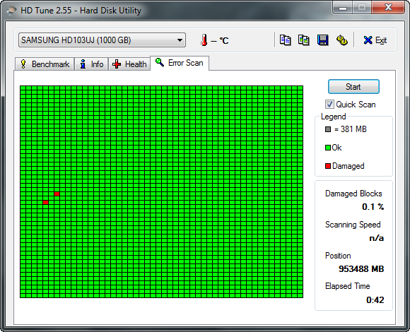

Man sehe sich das einmal an.., Lässt sich das beheben?
hast du noch garantie? wenn ja --> einschicken und neue bekommen. wenn eine festplatte erstmal kaputt is, repariert sie sich selten von selbst ;)
Hmmm, neee, auf Garantie würde ich mal nicht hoffen. Die geistert schon ein paar Jahre hier rum....
