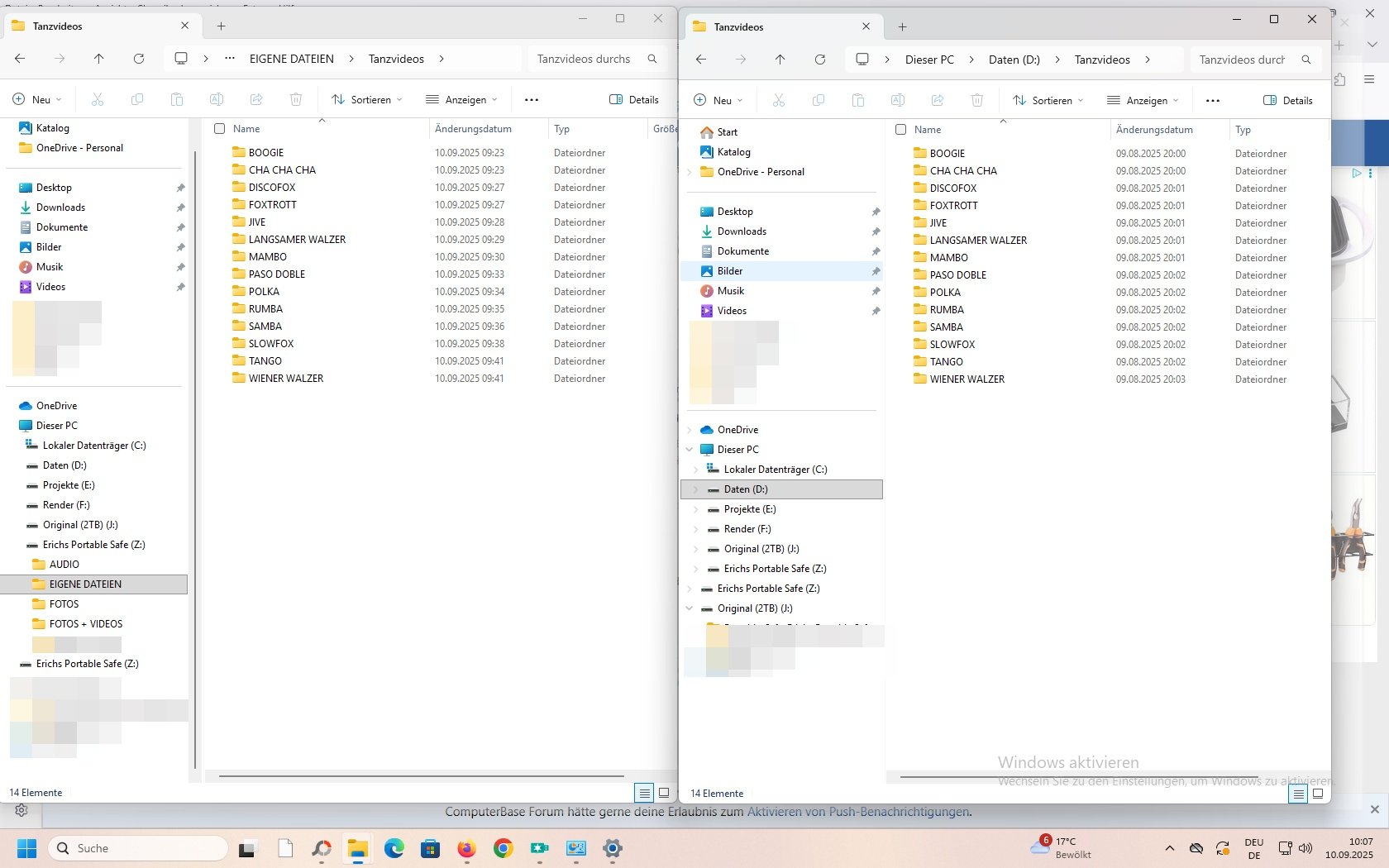

Anbei der gewünschte Screenshot.
Ich habe noch Folgendes getestet: Ich habe jetzt auf beiden FP jeweils einen Ordner mit gleichem Namen erstellt (ohne Unterordner, ohne Dateien). Es hat sich am Win11-PC nichts geändert - keine Warnung. Das Gleiche habe ich an bei meinem alten Win10-PC gemacht und hier kommt die Warnung.

Dann vergleiche mal die 8 Dateien, die angezeigt werden.
Die haben vermutlich das gleiche Datum/Uhrzeit in beiden Ordnern.
Hier sieht man ja verschiedene Datum/Uhrzeiten.
Vermutlich hast du die .mp3 Dateien mit irgendeinem Programm bearbeitet?
Schau doch mal, wie der Explorer eingestellt ist was die von mir verlinkte Setting betrifft (Ordnerkonflikte ausblenden).

Auch auf die Gefahr, dass ich Begriff stützig erscheine: in meiner letzten Nachricht habe ich auf beiden PC jeweils einen Testordner erstellt. Wieseo wird bei gleichen Bedingungen beim Win10-PC eine Warnung angezeigt und beim Win11-PC nicht. Das verstehe ich nicht.
Phil_81 schrieb:
Ganz einfach -> https://www.windowspage.de/tipps/021735.html
Standardverhalten seit Windows 10 (oder sogar noch früher).
Ich habe im Explorer die Konflikte ausgeblendet und jetzt wird auch die Warnung angezeigt. Ich denke, dass diese Unregelmäßígkeit möglicherweise durch das letzte große Windows Update entstanden ist. Davor hat sich ja alles wie gewohnt verhalten. Ich verstehe nicht, warum Microsoft bei Updates solche Änderungen vornimmt. Welchen Sinn hat das? Ich möchte nicht wissen, welche Einstellungsänderungen es noch gibt, auf die ich vielleicht erst später draufkomme. Für mich als Otto-Normaluser ist das nicht gerade kundenfreundlich. Ich habe auch schon mit einigen Leuten andere Themen betreffend gesprochen und alle sind sehr unzufrieden.
