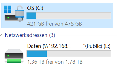

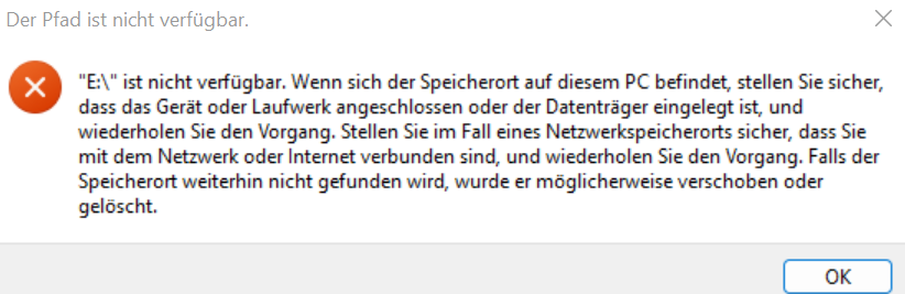

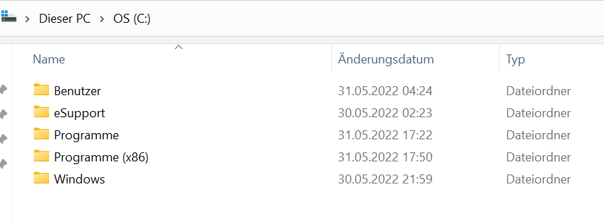

ich habe das Problem das wenn ich von meiner NAS was in den Windows Ordner C kopieren möchte eine Fehlermeldung bekomme.
Auf den Desktop kopieren funktioniert. Hat das was mit dem Schloss auf der Partition zu tun?
Betriebssystem ist Windows 11.
Gruß
Sascha
Das ist ein Netzwerkfehler, das kann einen Haufen an möglichen Ursachen haben.
Direkt nach C:\ kopieren kann mWn an Berechtigungsproblemen scheitern.
Leg manuell einen Ordner wie c:\Temp an und kopier darein. Danach kannst du die Dateien aus dem Temp Ordner raus bewegen.
Bitlocker Verschlüsselung für dein C-Laufwerk.
Die meisten Fertig-Systeme haben das ab Werk aktiv.
Das ist auch der Grund, warum Microsoft für Window 11 ein TPM Modul voraussetzt - die automatische Verschlüsselung benötigt das.

Ich greife mit meinem Laptop über Wlan auf die NAS zu. Ich kann alles in die NAS reinkopieren und auch von der NAS raus. Nur nicht auf die Partition vom Betriebssystem.
Auch die Fehlemeldung E ist nicht verfügbar verwundert mich.
Ich möchte von der NAS Dateien auf C: speichern.

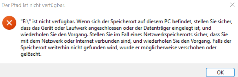

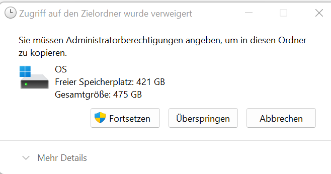

Kommt vor dem Kopiervorgang auf c:\ eventuell eine UAC-Abfrage?
Wenn ja, besitzt dein Benutzer keine Schreibrechte auf das Hauptverzeichnis (ist Standard für Nicht-Admins).
Darauf wird die Kopieraktion mit einem Admin-Benutzer ausgeführt, welcher natürlich das Netzlaufwerk nicht verbunden hat.
Probiere mal aus was passiert wenn du direkt vom UNC-Pfad (\\NAS\Pfad) statt vom gemappten Laufwerk kopierst.
Reaktionen: tollertyp
Wenn du den Kopiervorgang startest, musst du bestätigen dass du das das als Administrator starten möchtest?
Wenn ja ist ganz einfach warum, der Kopiervorgang wird dann mit dem User Administrator gestartet, dieser jedoch hat bei sich nicht das Netzlaufwerk auf "E" gemountet und daher bricht der Vorgang logischerweise ab weil die Quelle unter diesem Benutzer nicht zu finden ist.
PS. Das Schlösschen ist nur das Zeichen dass "C" mit Bitlocker verschlüsselt ist
ja.

Ich würde mal einen Ordner erstellen auf C, und ihm entsprechende Schreibrechte für deinen Nutzer geben. Generell: Wer "administriert" denn das Gerät?

Wenn ich einen Ordner erstelle dann kann ich da reinkopieren. Ich denke ich bin auch Administrator :) Zumindest habe ich beim Einrichten nur einen Benutzer angelegt.

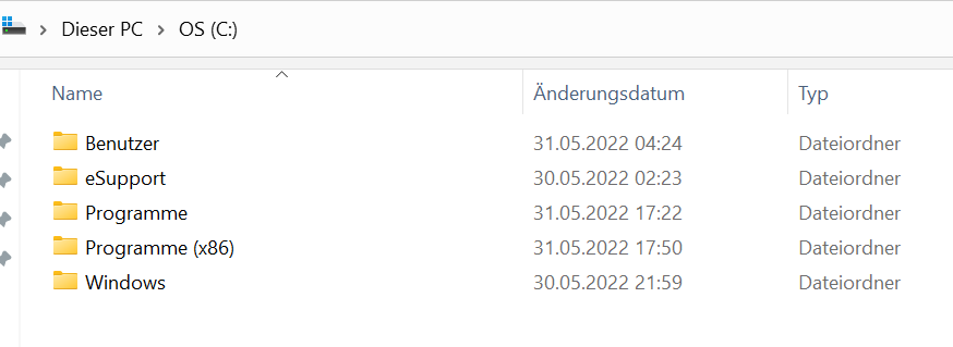

Okay. Und wo willst du denn hin kopieren?
ich wollte was in den Programm Ordner kopieren. Bin mir eigentlich sicher das dies auf meinem alten Laptop funktioniert hat.

C:\, C:\Program Files, C:\Program Files (x86), C:\Windows, und vermutlich noch ein paar andere Pfade die ich aktuell nicht kenne, sind durch Windows nochmal extra geschuetzt, noch ueber die Dateiberechtigungen hinaus. Dabei gelten Netzlaufwerke prinzipiell als nicht vertrauenswuerdig, was vermutlich der Grund fuer den Fehler ist.
Evtl. geht das mit einem alternativen Explorer, wie zB den Total Comander oder aehnlichen, die man explizit als Admin starten kann, oder ueber die Kommandozeile in einer als Admin gestarteten Powershell Instanz.
Oder einfacher, wie hier schon erwaehnt: Erst einen anderen Ordner als Zwischenspeicher verwenden.
Also ich kann einfach eine beliebige Datei in "C:\Program FIles" reinkoperen, nachdem ich die UAC-Abfrage im Explorer bestätigt habe. Was heißt denn für dich "exdtra geschützt"? Meinst du die "Virtualisierung",, wenn Programme ohne Admin-Rechte in diese Orte schreiben wollen?
Zum Kopieren braucht es keinen administrativen Explorer, AFAIK lässt sich ein Explorer gar nicht administrativ starten, höchstens wenn man etwas wie Notepad als Admin startet und dann den Datei-Öffnen-Dialog als Explorer missbraucht...

Ich will nicht ausschliessen das ich ein paar Details durcheinanderbringe. Fakt ist aber, diese Verzeichnisse sind staerker geschuetzt. Soweit ich mich erinnere, selbst wenn du einem User volle Berechtigung auf dem Verzeichnis gibst, wird dennoch immer eine UAC Abfrage kommen.
Das Problem von @virus liegt aber doch noch vermutlich woanders, auch wenn die UAC wahrscheinlich eine Rolle spielt.

Hast du das Laufwerk als Netzlaufwerk verbunden? Und ist dein normaler User Admin, oder hast du einen separaten Admin Account? Funktioniert es, wenn du \\<Server IP>\<Ordnername> anstelle des Netzlaufwerkes nimmst?
