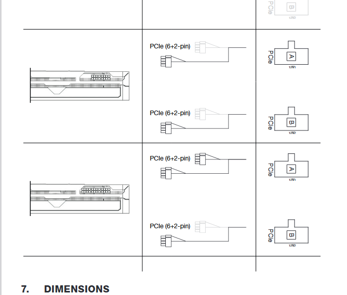

Ich habe ein be quiet PURE POWER 12 M 1000W Netzteil und möchte von einer GPU mit 2x8pin-Anschluss auf eine wechseln, welche 3x8pin benötigt, jedoch hat das Netzteil nur 2 PCIe bzw. 1 PCIe 5.0 Slot. Sollte ich also lieber eine Y-Abzweigung von einem der beiden normalen PCIe Slots verwenden oder das mittels Adapter (falls es einen gibt) vom PCIe 5.0 Slot lösen. Bzw.: gibt es eine andere Möglichkeit?
Korrekter Anschluss von 3x8pin
- Ersteller nts22
genau sonts22 schrieb:Sollte ich also lieber eine Y-Abzweigung von einem der beiden normalen PCIe Slots verwenden
steht aber auch im Handbuch zum Netzteil auf den letzten Seiten
bisy schrieb:genau so
Vielen Dank, hatte ins Handbuch geschaut, jedoch die Stelle nicht gefunden
