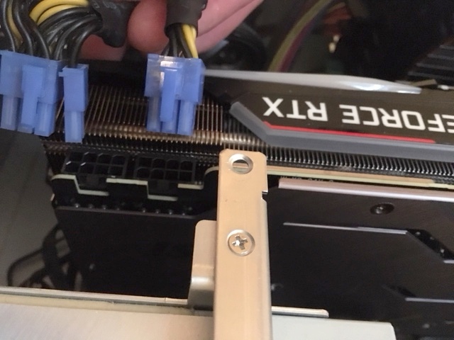

Bin eben dabei, meine nagelneue MSI 2070 Super einzubauen. Eigentlich ja toll^^ - nur stehe ich vor folgendem Problem:
Die Grafikkarte hat oben zwei 8 polige Stromanschlüsse - meine bisherige Geforce 1070 hatte je einen 6 poligen und einen 8 poligen Stromanschluss. Die Stromversorgung vom Netzteil hat auch einen 6 poligen und einen 8 poligen - das passte bisher, nur bei der neuen 2070 gibt es keine Hinweise (weder Anleitung noch bei MSI) wie nun korrekt die Karte mit dem Netzteil verbinden. Anbei mal ein Foto von Kabel und den Stromanschlüssen der Graka. Kann mir da wer weiterhelfen? Vielen Dank.

Wenn das Netzteil keine 2 8-poligen Stecker hat, hilft ein Adapter. Allerdings solltest du dir überlegen, besser ein neues zu kaufen - das ohne Adapter funktioniert.

Also wenn es kein Billig-China-Netzteil ist was du verbaut hast, dann hast du vllt. in der Verpackung vom Netzteil noch ein 8-Pol Kabel drin liegen.
Wenn nicht, würde ich auch dazu Raten ein neueres Netzteil zu kaufen was entsprechnde Kabel beinhaltet.
Edit: Bei beQuiet kann man auch einzelne Kabel bestellen/kaufen.

Das Netzteil ist hart an der Grenze für die Karte und hat nicht die benötigten Stecker. Ein gutes 500W+ Netzteil mit 2x 8 Pol PCIe Steckern ist hier die einzige Wahl. Adapter nicht kaufen.

-> MSi rät zu 650 Watt Netzteilen mit dieser Karte ... und weit drunter sollte man eigendlich auch da nicht liegen ... das Problem ist, das du zum einen ein Bronze Zertifiziertes Netzteil hast, welches hochgradig ineffektiv ist, dazu für höher Lastige Aufgaben schon von den Anschlüssen nicht gewappnet ist . Also selbst mit Adapter wirst du wohl in nem Grenzbereich landen der Früher oder Später Instabilitäten nach sich zieht

2x 8Pin stellen eben 300W und PCIe Slot 75W .. kommen wir also auf 375Watt, klar die Karte zieht nicht so viel kann man kurzzeitig einen hohen Strom ziehen, da bleibt nicht mehr viel von 430W für Mainboard, CPU und co.
