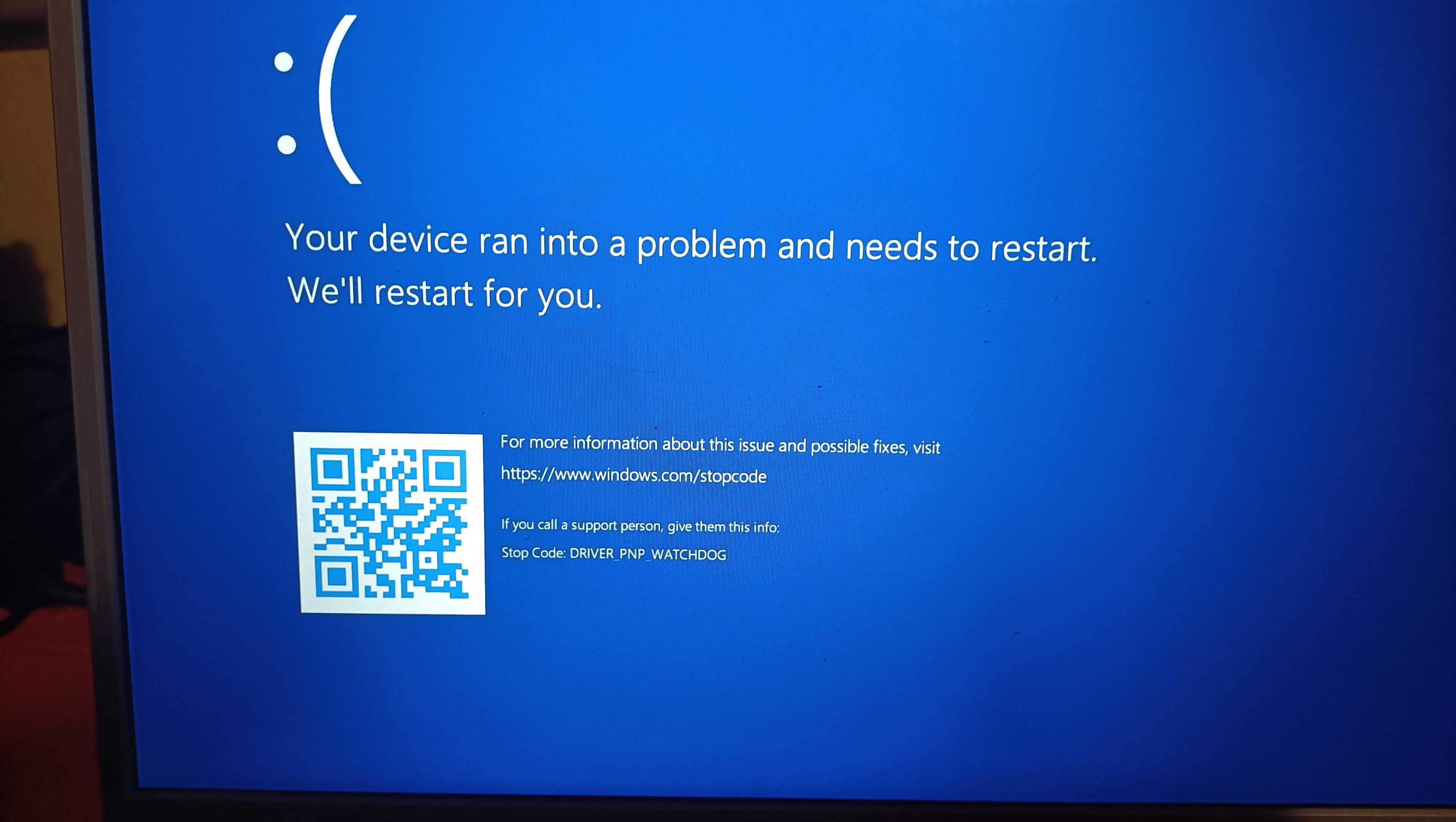

Er meint, dass das Bios Update einwandfrei durchlief, und der Laptop startet auch ganz normal. Sobald aber Windows gestartet werden soll kommt am Anfang das Bild Medion mit dem Kringel der sich bewegt, allerdings bleibt das Bild so ehe dann nach ca. 5 Minuten ein Blue Screen erscheint mit der folgenden Fehlermeldung:
Driver_PNP_Watchdog
Das passiert auch wenn man mit dem USB Stick neuinstallieren möchte, er startet es kommt der Kringel der sich ca. 5 Minuten dreht und bricht dann mit dem blaien Bildschirm ab.

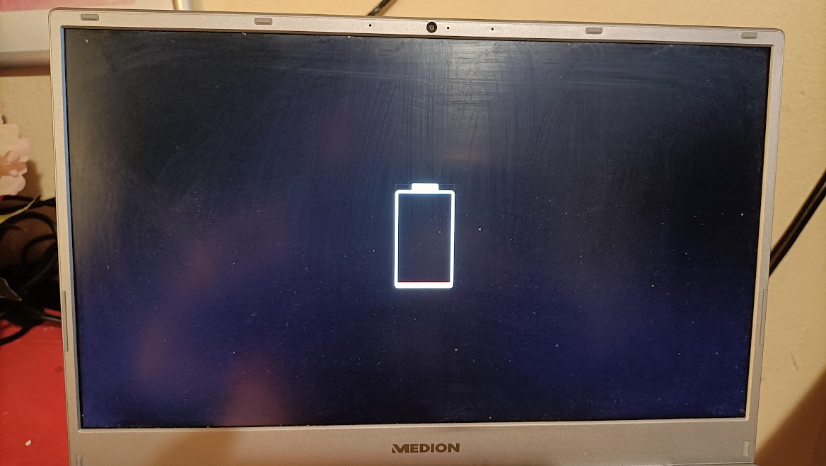

Dazu kommt noch folgendes Phänomen, dass wenn man es ein paar mal gemacht hat, dann der Laptop gar nicht starten will und eine Art Batteriesymbol kommt (wtf.....Stromstecker vom Netzteil ist eingesteckt, Akku auch voll geladen und Funktionstüchtig hält ca. 3 bis 4 Stunden)
Dann muss man den An und Ausschalter gedrückt halten und nach dem dritten mal starten, startet er wieder normal durch mit gleichem Problem beim hochfahren von Windows :(

Wiederholt man das ein paar mal kommt auch wieder dieses Batteriesymbol und der Laptop geht aus. Und wie zuvor muss man den Startknopf gedrückt halten und nach dem Drittenmal startet das Notebook.

Mit Bluescreen auswerten stehe ich etwas auf dem Schlauch, da auf der SSD nichts geschrieben wird und mir nur der Bluesreen angezeigt wird wovon ich das Foto habe.
evtl hat er noch eine zweite Batterie oder Knopfzelle drin?

Auch dieses ominöse Batteriesymbol ist niemals aufgetreten, kommt nur wenn man ein paar mal versucht Windows zu installieren, was ja mit dem Blue Screen abstürzt und dann ab und an kommt.
Hält man den Startknopf gedrückt startet er geht wieder aus und wenn das dreimal (!) passiert startet der Laptop wieder normal.
