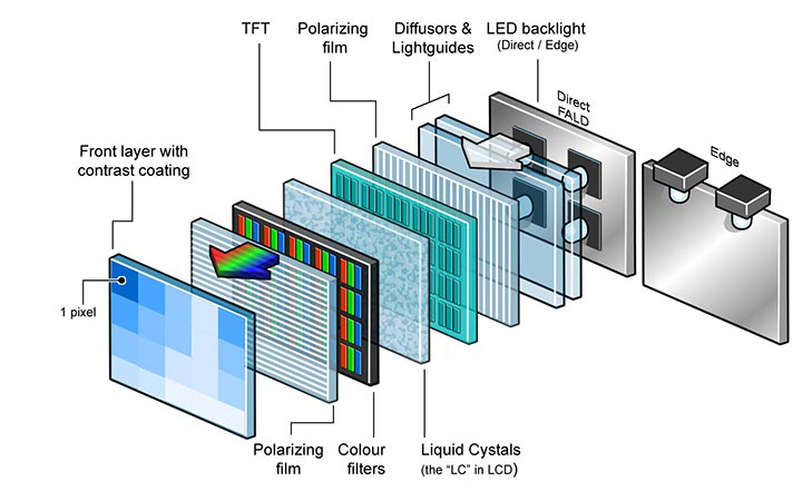

Die Folie ist nur aufs Panel geklebt wie es Glas bei Smartphones.
Dann sieht das ganze so aus
https://hddcaddy.eu/remove-anti-glare-coating-from-lg-29um68-monitor/
Da ist überhaupt nichts geklebt und es ist auch keine Folie. Die Oberfläche des Bildschirms ist eine Polycarbonat Platte/Scheibe (Plastik). Die ist Teil des Panels und nicht mit der unterliegenden Schicht verklebt (Maximal zur Fixierung an den Seiten).
Um aber da ran zu kommen muss man das Panel von hinten nach vorne (oder umgedreht je nachdem) auseinandernehmen. I.d.R. sitzt der ganze Aufbau in einem dünnen und leichen Metalrahmen der danach Toast ist.

Die oben in den Link gezeigte Vorgehensweise mag eine Sonderkonstruktion sein. Das ist aber soweit ich weis nicht typisch.

Das kann auch die Polarisationsfolie sein ...
Ich würde da die Finger von lassen, denn wenn du die abziehst, ist der Monitor hin.
Ja da muss man halt vorsichtig sein und die richtige erwischen auf der Seite wirds doch erklärt das de mit nen stücke papier dann erstmal schauen solltest.
Aber bei LG geht die folie immer bis zum rand hin deshalb kanns nicht schwer sein die richtige ebene zu greifen..
Deshalb auch ordentlich einweichen die richtige geht wie von selbst ab und die Polarisationsfolie nämlich nicht.
