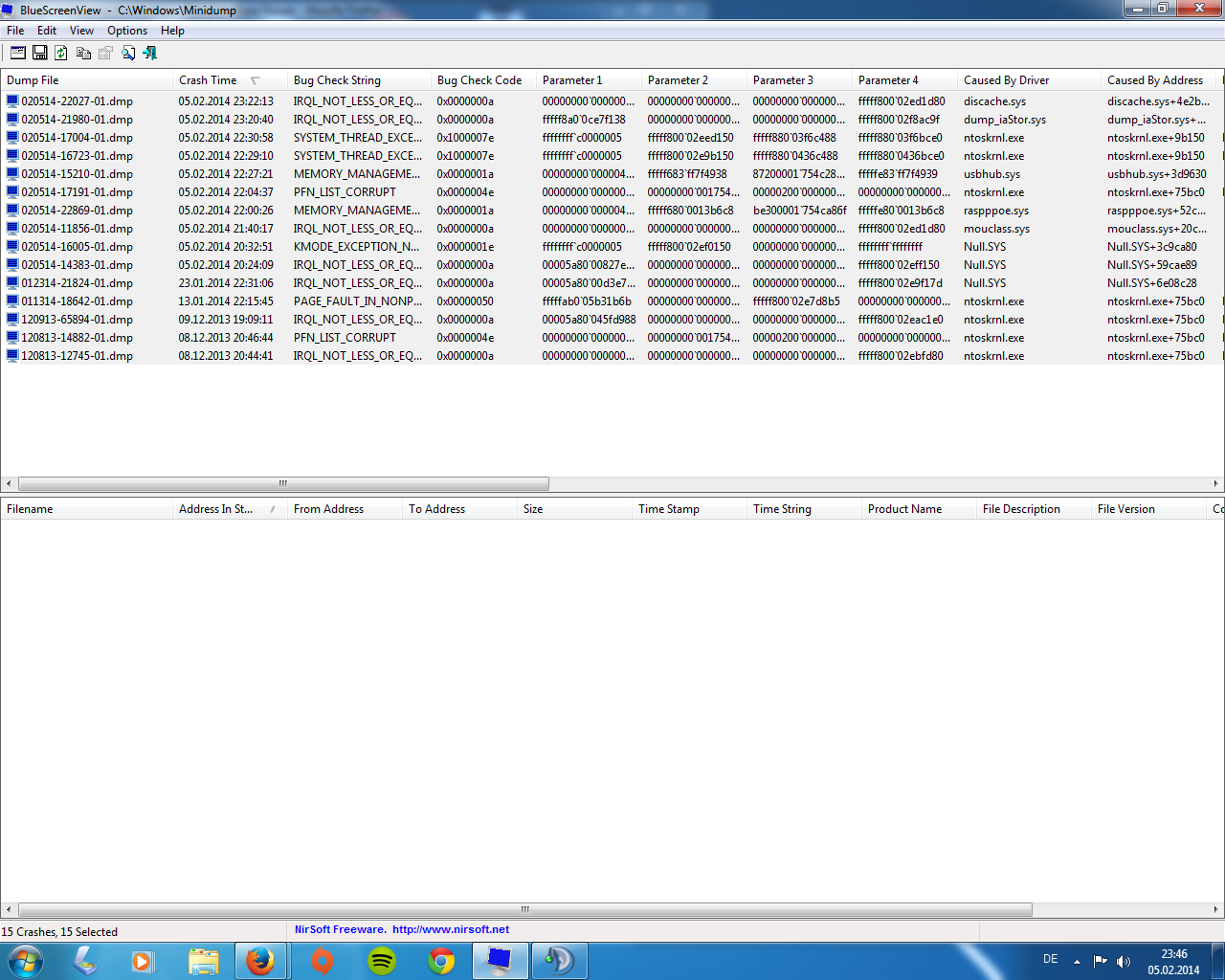

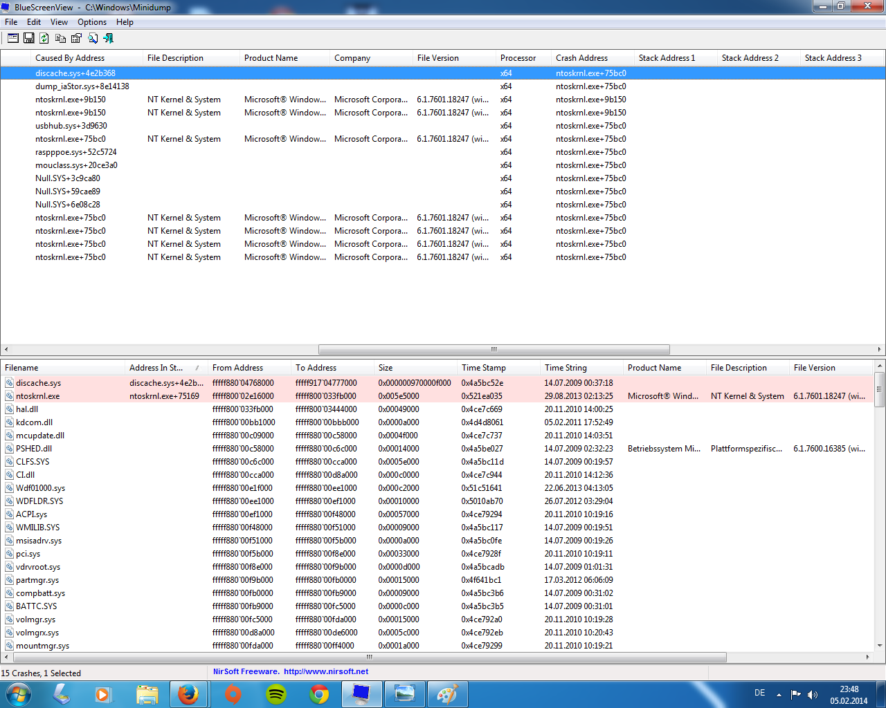

habs jetzt mit Bluescreenviewer hoffentlich hilft es euch weiter.. Graka hatte ich schon aktualisiert.

Sorry :D hier der Anhang
Anhang anzeigen Bluescreenviewer.txt

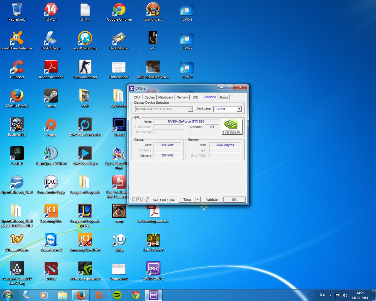

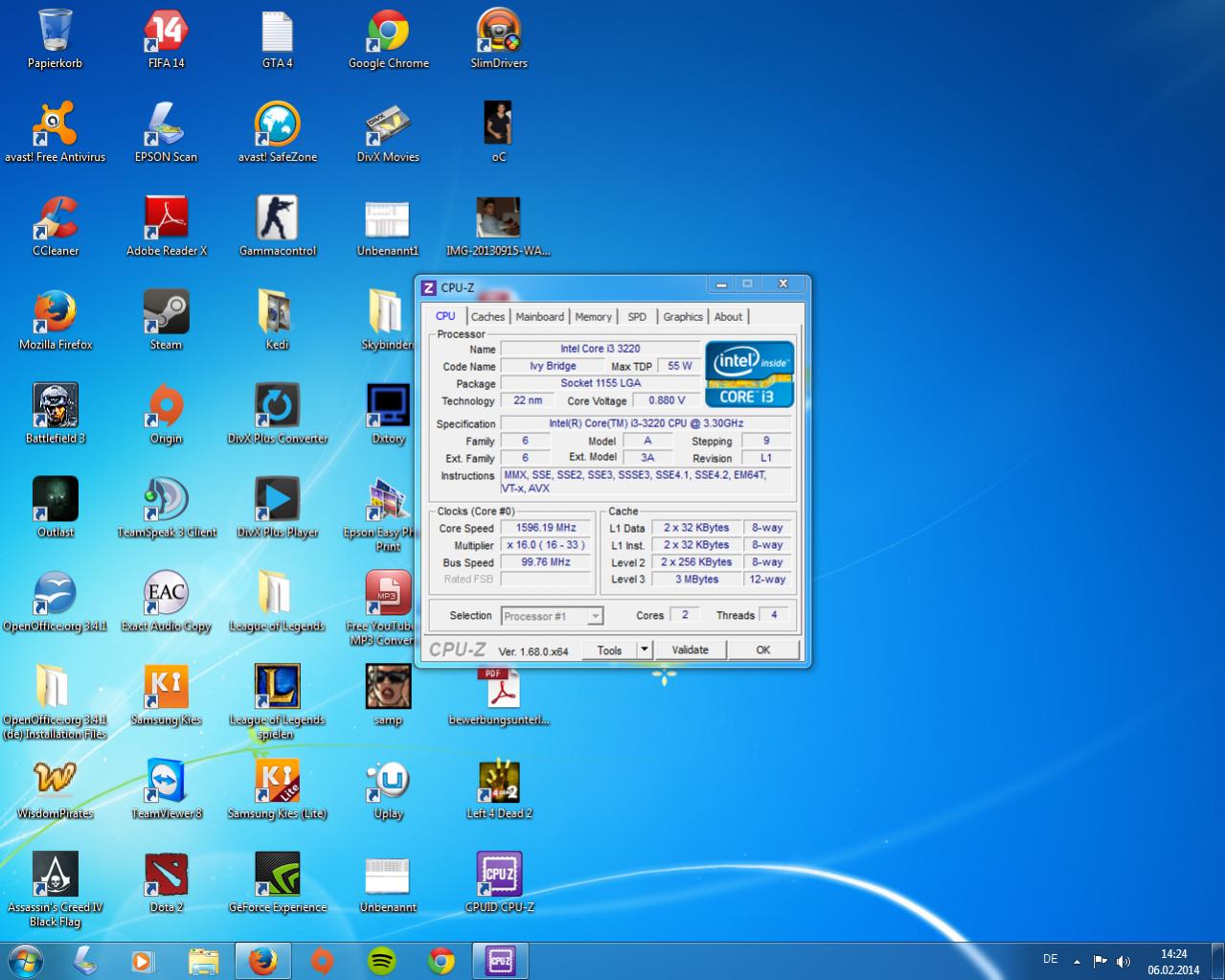

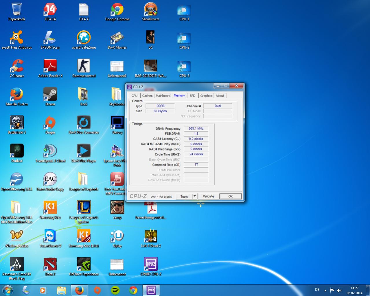

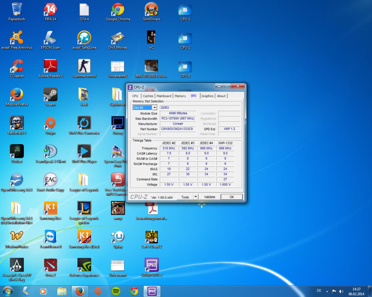

@emeraldmine Wasmeinst du mit CPU-Z Screens ? was genau soll ich da screenen^^
ok hab mich informiert xD
hoffe es reicht .. Siehe Anhang
