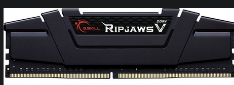

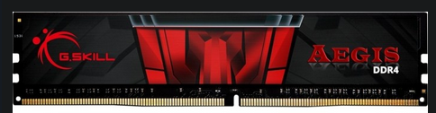

Welche? Ripjaws, Aegis?! Bei letzterem wäre ich nicht überrascht. Aber vorgreifen bringt auch nix, mache erstmal den Test.
Sollte der RAM auf 3200 MT/s laufen, dann diese Übertaktung herausnehmen. Der Speichercontroller der CPU ist nur für DDR4-2666 spezifiziert. Alles andere ist Übertakten, kann, muss aber nicht funktionieren.
Reaktionen: coasterblog
Wenn es Aegis ist steht es fett drauf.
edit: und die Ripjawas auch
