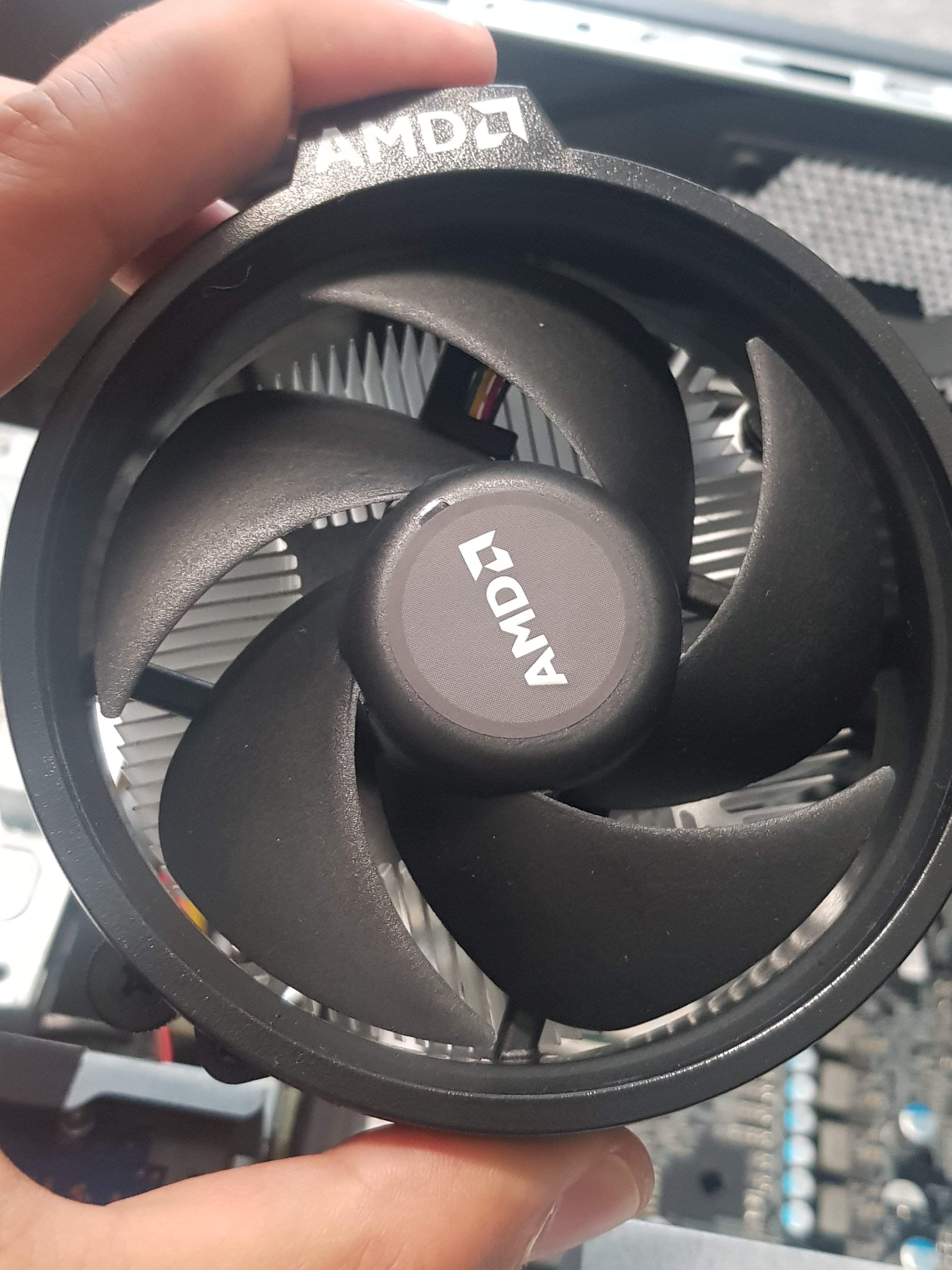

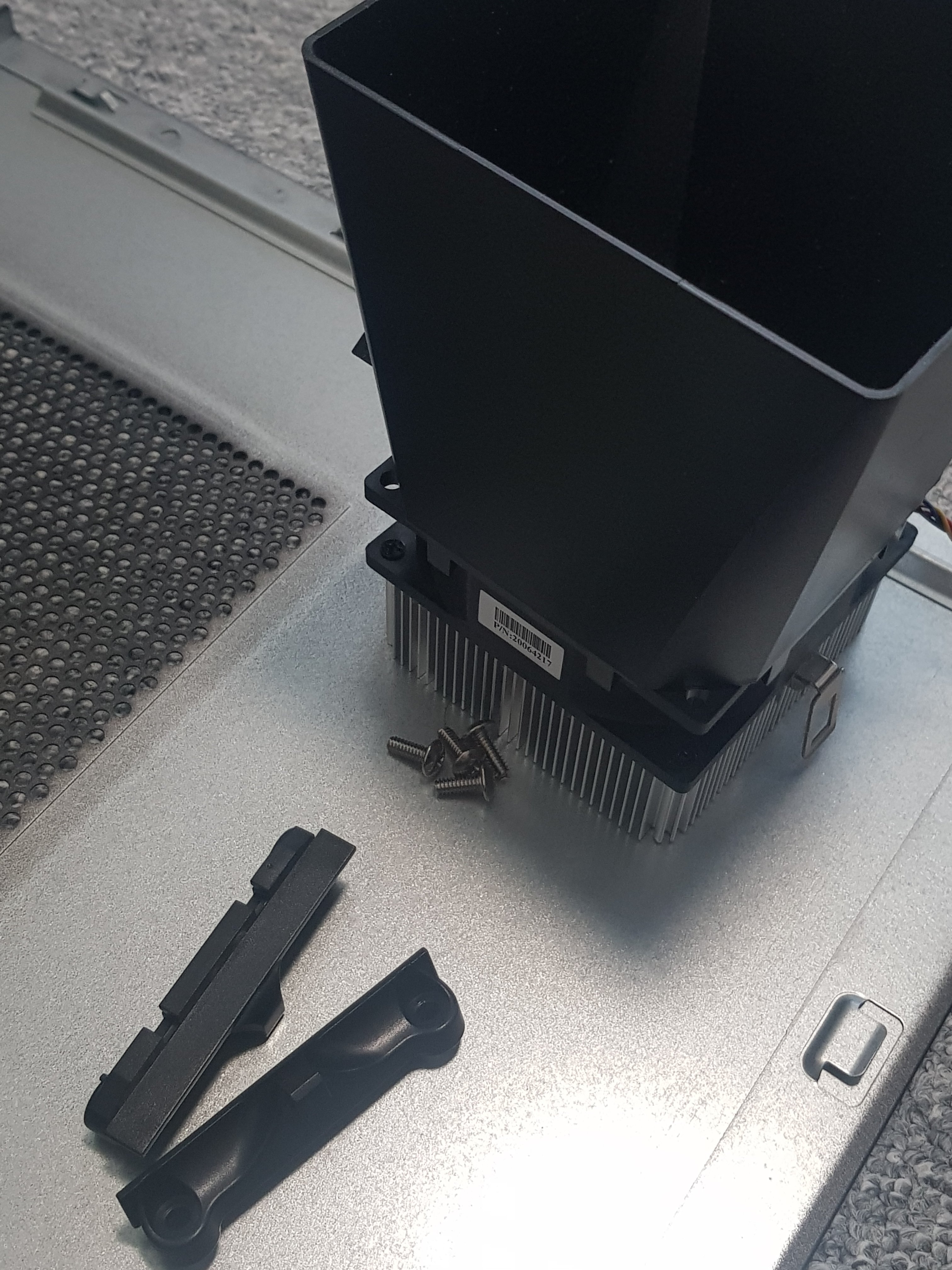

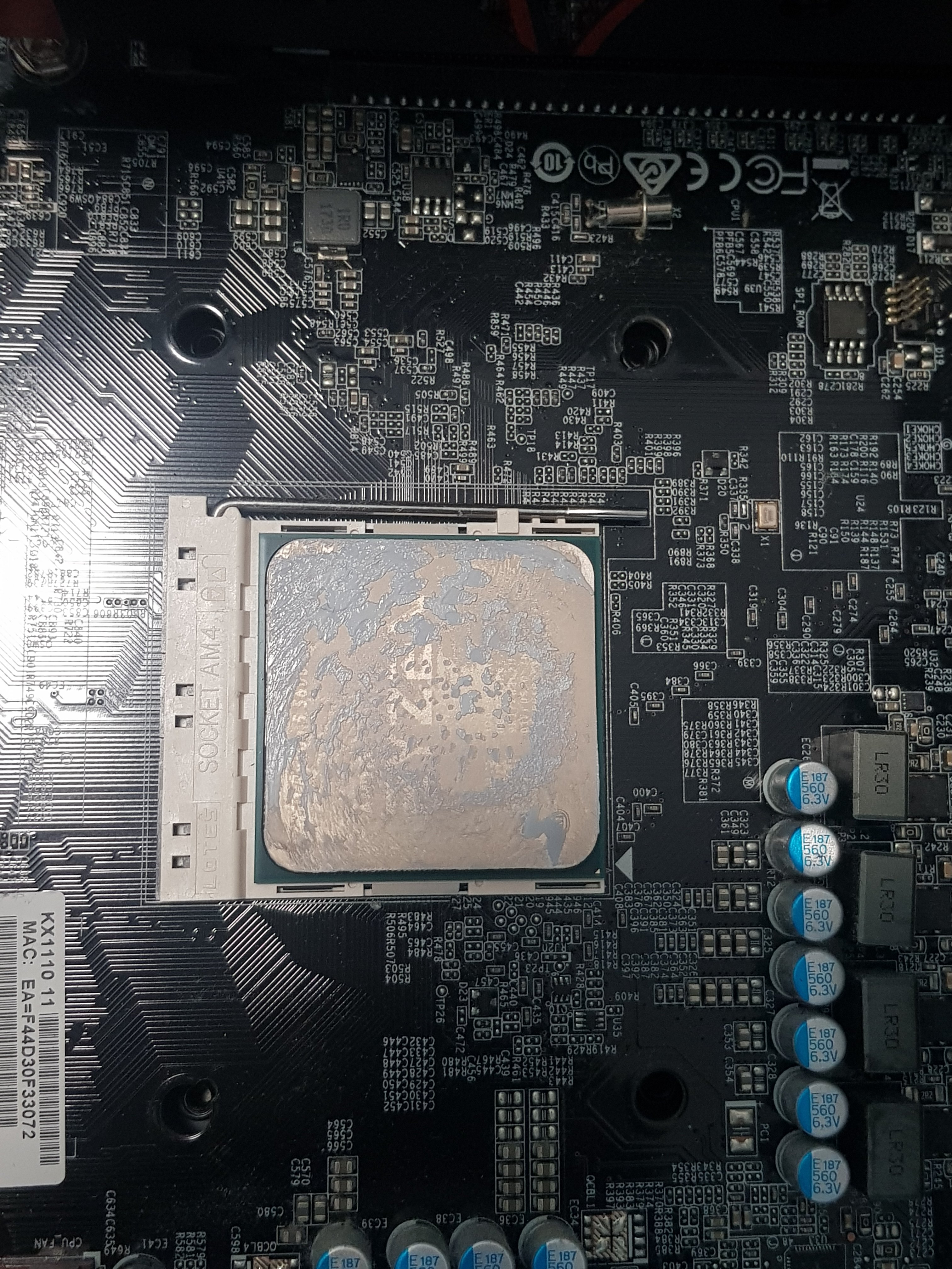

Habe von Ryzen 5 1600 auf Ryzen 5 5600x gewechselt.
Habe die CPU bereits ausgetauschst (das ging ja relativ einfach)
Nun lässt sich der mitgelieferte Kühler nicht schrauben.
Auch wenn ich Ihn in der Luft halte und die Schraube drehe, passiert absolut gar nichts.
Auf den Bildern sind
1. Mein alter CPU Kühler
2. Der neue
3. Die eingebaute CPU
Ich hoffe ihr könnt mir da helfen, bin langsam am verzweifeln...

Öhm...
Dir ist bewusst, dass das Retention-Modul hinter's Mainboard gerutscht ist (sieht man ganz leicht durch die Löcher des Boards) und du das gescheit miteinander verschrauben musst?
Die beiden Plastikteile werden dann mit dem Retention-Modul verschraubt und an DAS wird dann der Lüfter montiert.
Vermutlich wirst du aber das Mainboard ausbauen müssen, da du die Plastikarme nicht anders mit dem rückseitig befindlichen Retentionmodul verschraubt bekommst.

Sicher, dass DAS Mainboard überhaupt mit nem 5600X klarkommt? Da recherchier ich selbst mal schnell.

CPU wird auf diesen Board nicht unterstützt. Nur die erste Generation.

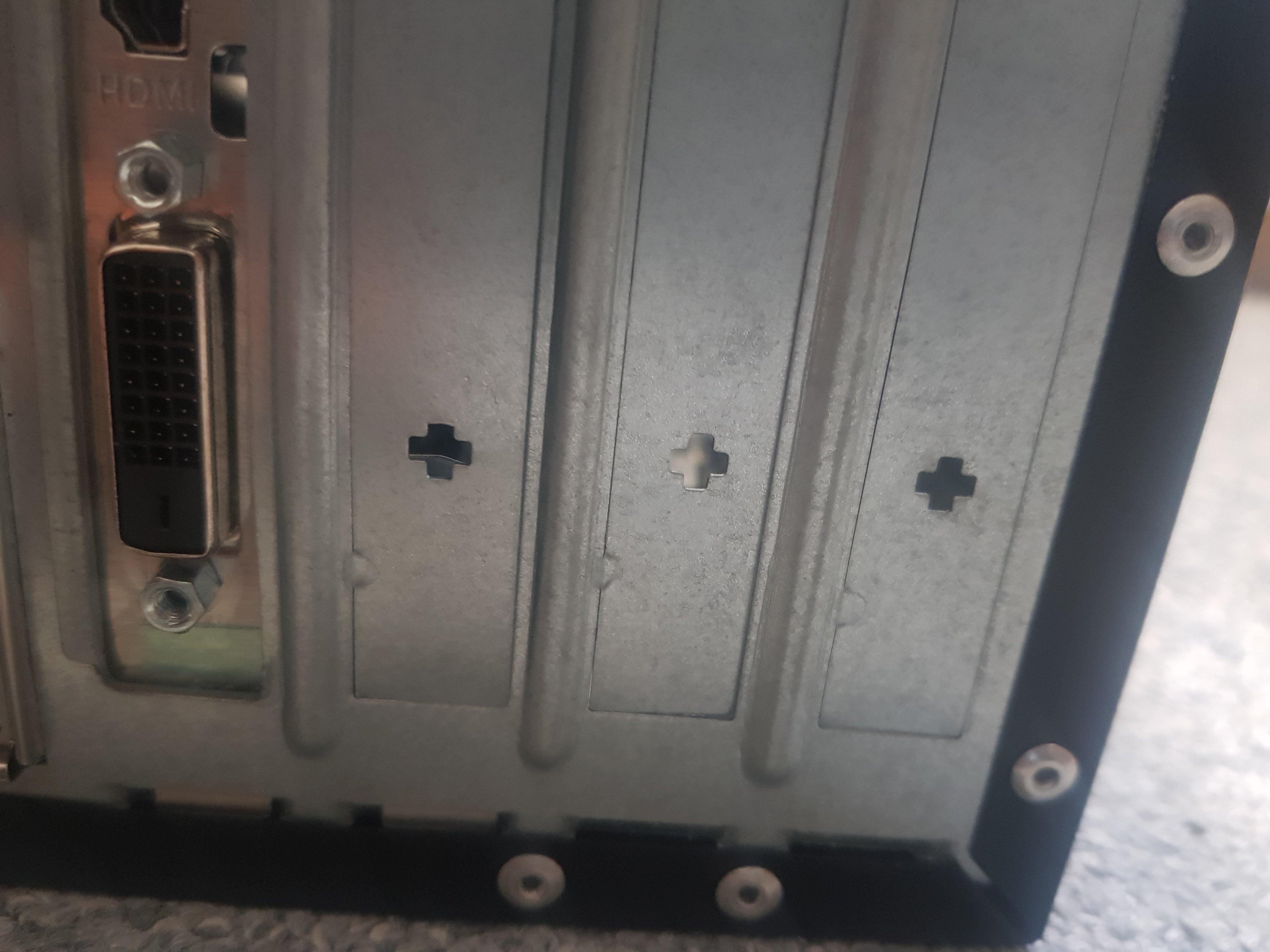

Glaube die Rückseite von meinem Rechner lässt sich gar nicht aufschrauben :D (siehe Anhang)

Das letzte Bios für das Board ist aus dem Jahr 2018, siehe diesen Beitrag hier auf CB und auf der Support Seite von Medion gibt es auch kein aktuellers Bios zum Downloaden, so das der 5600x überhaupt darauf laufen könnte.
Es ist auch nicht die Rückseite de Rechners gemeint, sondern du musst an die Rückseite des Mainboards, dazu das andere Seitenteil abschrauben und schauen ob du da dran kommst.
edit: btw. hättest du die Halter für den CPU-Kühler nicht abschrauben brauchen, der CPU-Kühler wird mit Klammern gehalten.
Also auch nicht versuchen, das mit "montiertem" Kühler fest zu schrauben, sondern nur die Halter anschrauben und den Kühler danach montieren.
Der neue Kühler (AMD Wraith Stealth) wäre mit der Backplate verschraubt.
Die Backplate ist einfach abgefallen und liegt jetzt zu weit unterm Board, deswegen ging nix zu schrauben.
