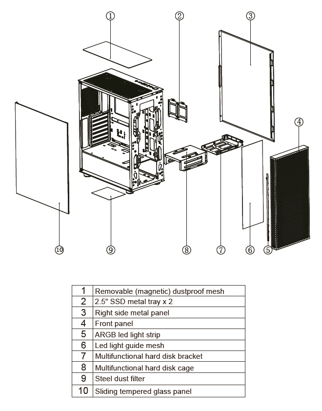

Ich hab mal die Bilder des Cases angeguckt und muss @kachiri zustimmen: das scheint ein totaler Backofen zu sein. An der Front sind vermutlich nur die paar Löcher an der Seite und ggf die leuchtenden an der Front für Frischluft da. Absolutes Fehldesign, leider.
Reaktionen: Aduasen
Wie kommst Du darauf?
Es sollen: 3x120mm or 3x140mm Fan ports in the front möglich sein.
Für so viele Lüfter müsste eigentlich vorn auch ein Mesh vorhanden sein, sonst macht das kein Sinn.
Sogar für einen 360mm-Radiator soll Platz an der Front sein.
Leider fehlt der Staubfilter für die Front. Da hilft aber regelmäßiges Absaugen der Front/Mesh.
Okay, es ist wohl doch korrekt, dass das Gehäuse ootb ein Airflow-Problem hat.
Es ist aber ganz schnell behoben, wenn man die RGB-Plastik aus der Front entfernt (siehe YT-Video):
Reaktionen: Geckoo
Das Gehäuse hat Mesh, aber leider dahinter eine Folie zur Reflektion der Beleuchtung, groß genug isses aber und es hat genug andere Öffnungen, man sollte dann aber mindestens hinten einen Lüfter verbauen.
