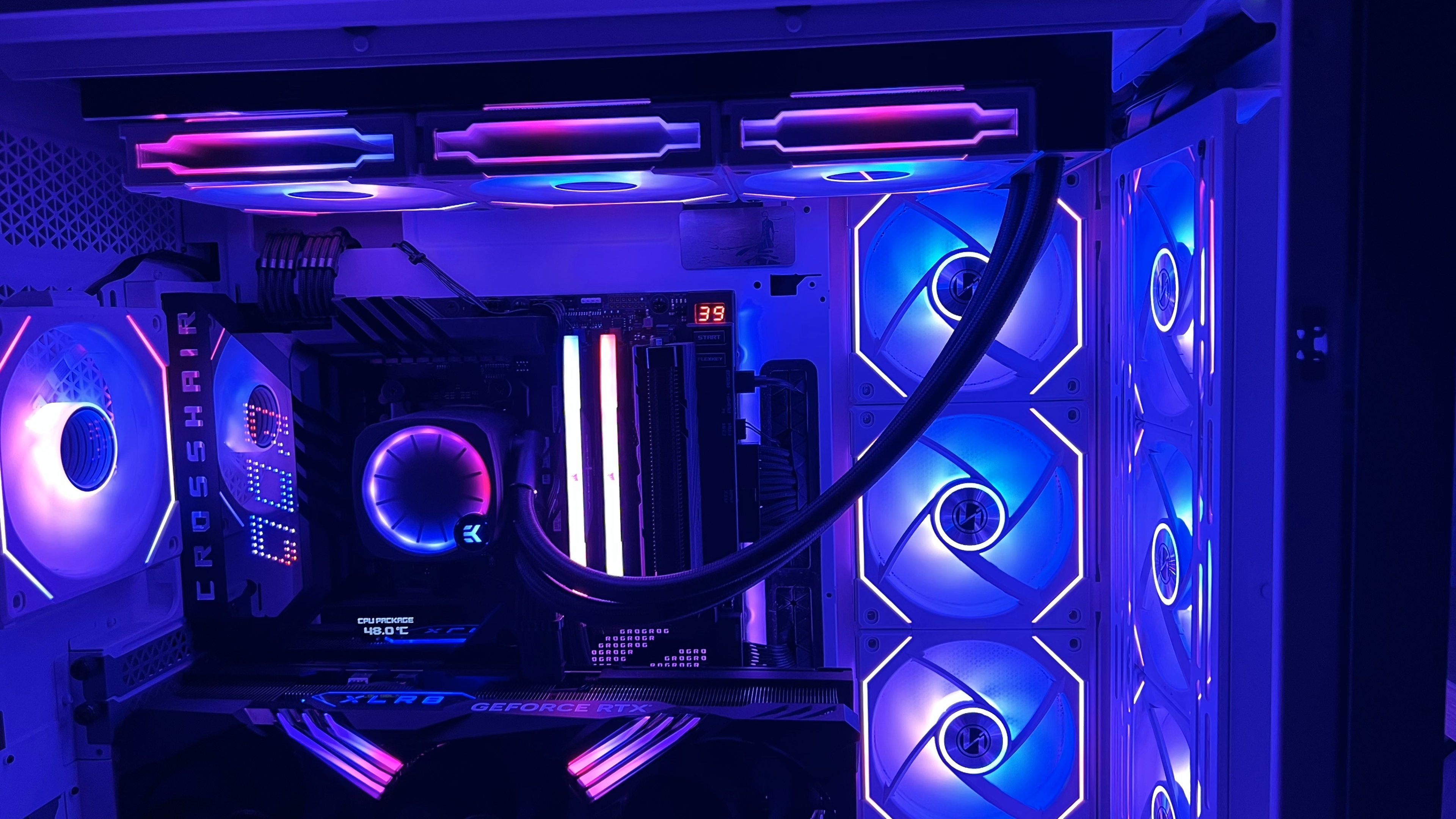

Ich habe auf meinem 7950X3D die EK-Nucleus AIO CR360 Lux D-RGB aber mit Lian Li Lüftern
https://www.ekwb.com/shop/ek-nucleus-aio-cr360-lux-d-rgb
Bin optisch damit zufrieden und von der Kühlung auch.
Man muss nur beachten, dass der Radiator eine kleine "L" Form hat
