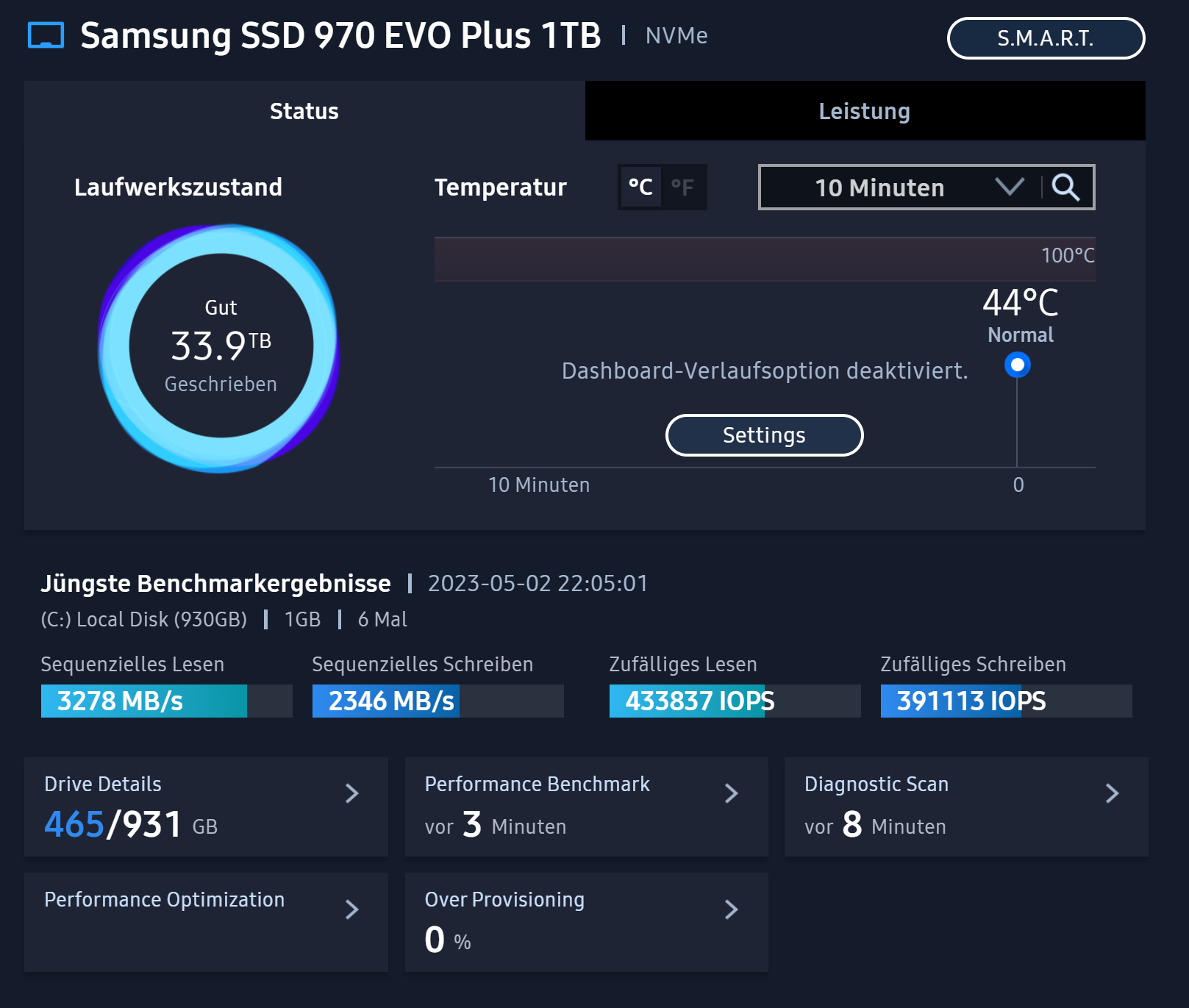

für HD dauert die Verarbeitung noch 35 min denke melde ich mich wenn erst morgen darauf zurück. hätte aber noch eine frage da ich im Team AMD neu bin gibt es was im BIOS was eingestellt werden sollte ....auch sind schon 2 neue BIOS im Anlauf nur sind's noch BETAS( muss nicht sein ) .....vielleicht bringt das Erlösung
