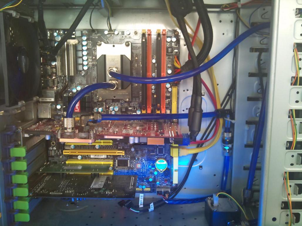

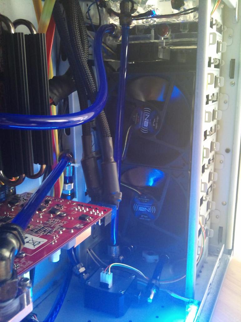

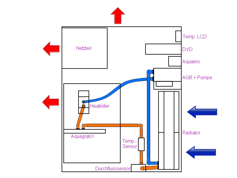

Unten habe ich noch eine Skizze und 2 Fotos meine Wasserkühlung angehängt.
So long und danke im Voraus,
Matze
naja ein 240er für GPU und QuadCore CPU ist doch ein bisschen untertrieben.
ob du nun 4 oder 2 lüfter ran machst, mehr als 2°C bringst du nicht raus.
Die Temps für einen 240er sind sagenhaft gut!
Auf welchen Wert hast du denn den Durchflusssensor im Aquaero kalibriert?
Und ein 240er für eine 4890 und einen Phenom II ist wirklich ein bisschen klein
Die Werte sind super und 65°C ist auch nicht schlimm für die CPU.
Für nen 240er sind die Temps ok...wenn du es kühler haben willst, brauchst du nen 360er Radi.

Die Temps gehen noch. Allerdings bist Du jetzt in einem Bereich, in den die Wakü anfängt, in dem von dir gewünschten Temperaturbereich die Effektivität zu verlieren.
Ich stimmt meinen Vorrednern zu... mir dem Radi bist du etwas unterdimesioniert für bessere Temperaturen. Aber keine Panik, einfach nicht mehr Benchen, im normalen Betrieb reicht das noch locker.

ab ca. 22l/h spielt es kaum eine rolle! ich habe meine laing auf 50% gedrosselt. es gibt kaum einen temp. unterschied zwischen 30l/h und 120l/h!!!!!! das macht vielleicht 1-3°C aus, mehr nicht.
besser wäre, wenn du den radi extern nimmst! ich meinem case ist es über 40°C, aussentemperatur 30°C, h2o 32°C.
wenn du es intern verbaut hast, steigt automatisch die temperatur für das ganze kühlsystem.
