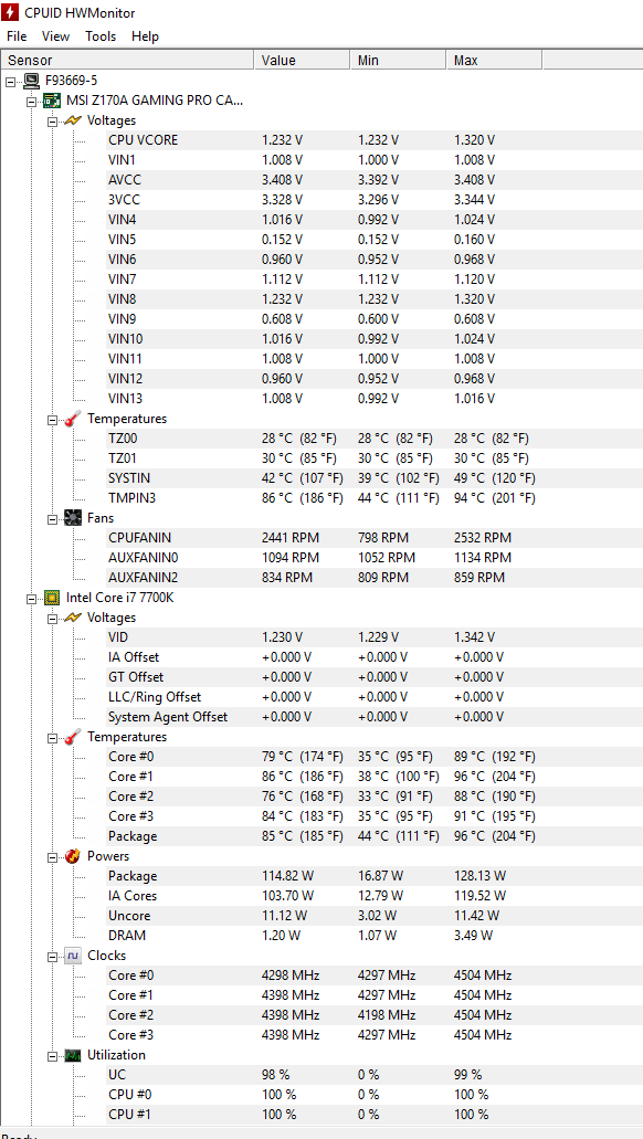

HWMonitor installieren und starten.
Fenster so öffnen, dass alle Werte von oben bis Clocks zu sehen sind, dann Prime95 starten und bis maximale Werte laufen lassen, dann ein Screen bitte.
Dito Screen vom BIOS, wo alle Spannungswerte-Einstellungen der CPU + RAM zu sehen sind.
ich habe in Prime95 In-Place large FFTs eingestellt
da oben der Screenshot von HWMonitor
lg
@octo124cama
EDIT: im Normalzustand bin ich bei 1,288V oder 1,296V, hierbei spiele ich jedoch garnichts.
Im Spiel ist aber auch nicht viel anders.

Das System ist wieder übertaktet auf 4,3, hat 94°C usw. und spuckt Fehler aus.

Die Temps sind bei Auslastung schon bedenklich. Das könnte die Ursache sein.

BF1 jagd die CPU ans Limit und die hohen Temps unter Prime sind aussagekräftig genug. Zusammen mit der Aussage das der Rechner unter BF1-Last abgestürzt ist, bestätigt das die Annahme, dass Dein jetziger Kühler zu leistungsschwach ist.
