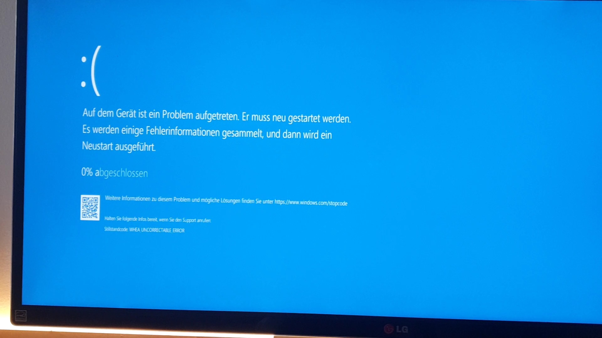

  • PC crasht unter Last mit sehr kurzen Bluescreen (Netzteil nicht ausgelastet nur einzelne Komponenten) (manchmal auch ohne Last, aber unter Last fast immer)

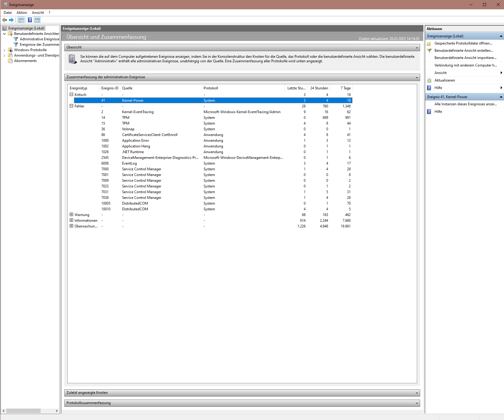

  • im Event Viewer werden mehrere "Kernel Power 41" Fehler angezeigt (ist bei Bluescreen ja normal) aber neben auch einige Fehler die um einige ecken immer wieder auf ein nicht funktionierendes TPM Modul zeigen. (die TPM-Fehler zwar zahlreich (699 in 24h und 991 in 7d) aber in letzter stunde 0 obwohl ich in diesem Zeitraum Crashes hatte.) ich werde mal ein Bild hinzufügen
  • keine Einträge im crash dumps trotz bluescreen
  • kein Fehlercode im Bluescreen, nur unvollständige Diagnostik
  • friert vor Bluescreen einige Sekunden ein

Der PC crasht unter Last (furmark, spiele...) in einen Bluescreen (für kaum eine Sekunde) und startet sich dann neu. Der PC startet sich neu bevor die Diagnose im Bluescreen 1% erreicht hat.

ich habe vorhin die chipset software nochmal laufen lassen und nach dem reboot hat sich der bluscreen zum ersten mal gehalten, leider ist er bei 0% eingefroren. der Stillstandscode war WHEA_UNCORRECTABLE_ERROR also auch mehr oder weniger aussagelos.

Auf deinem Bild ist ein WHEA Fehler zu sehen.
Das betrifft den Prozessor.
