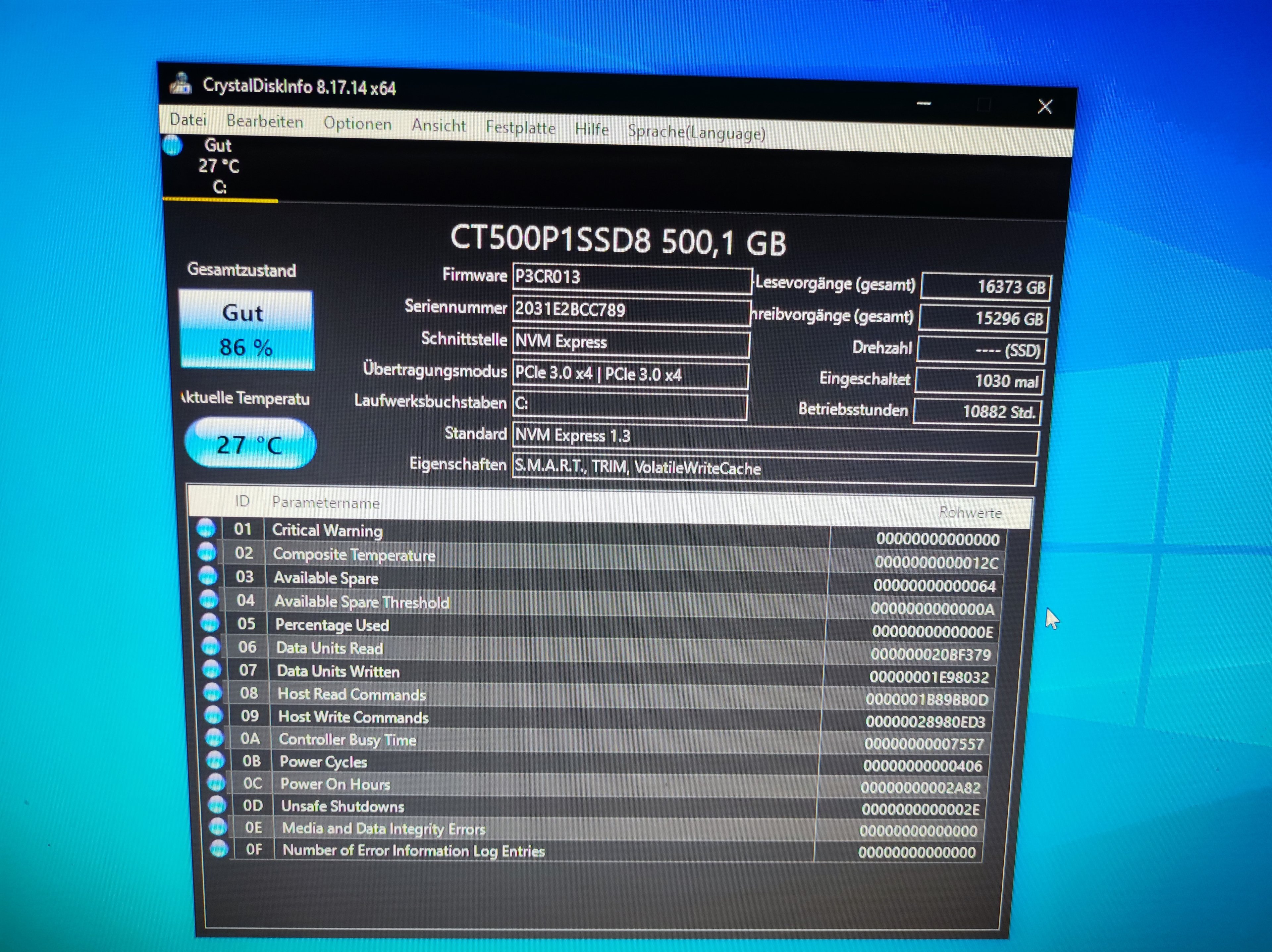

Hier ein Bild von der NVMe.
Gestern waren es noch 87%
Und vorgestern 86- und morgen 88-%. ne, ganz bestimmt nicht.

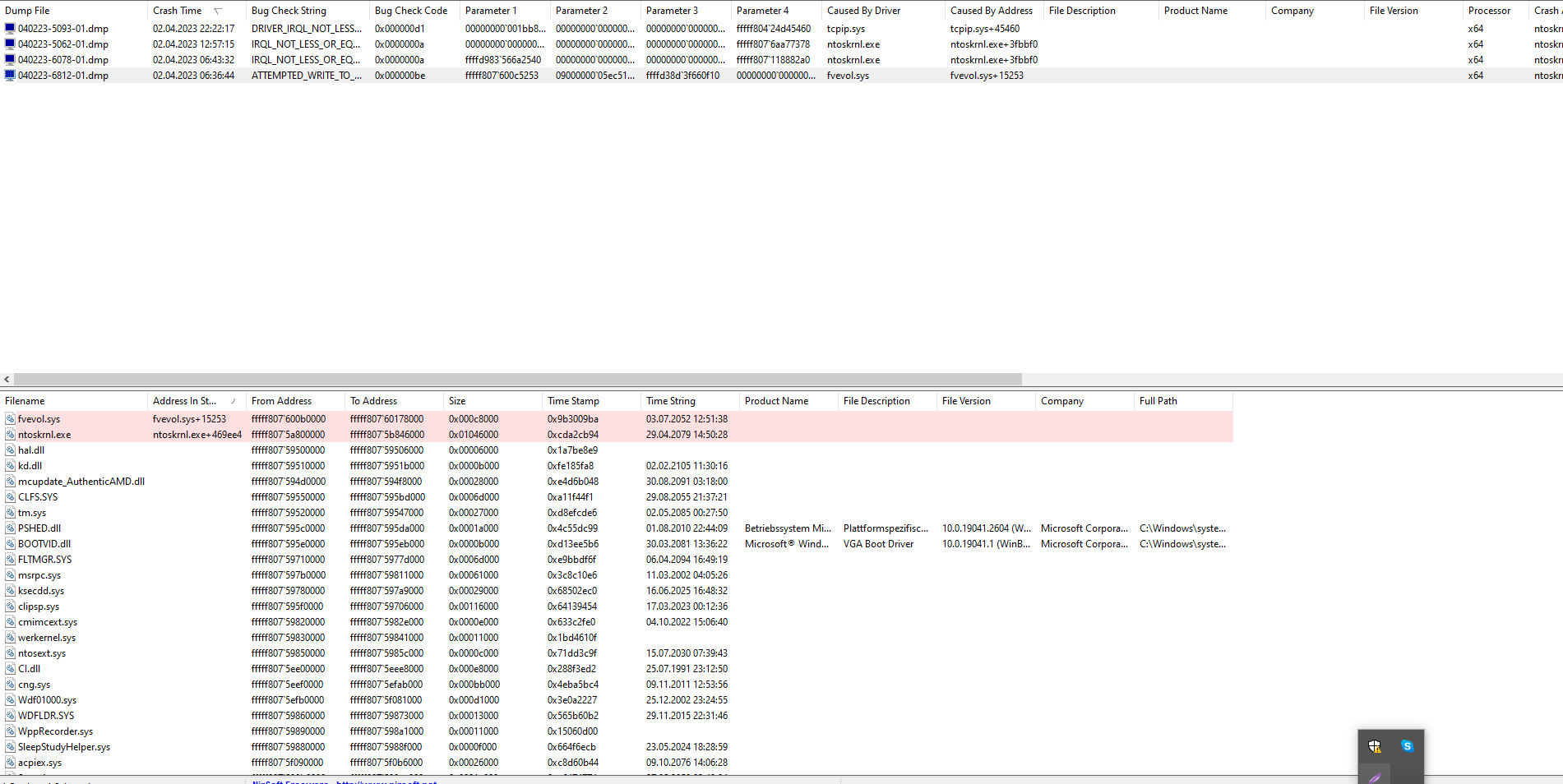

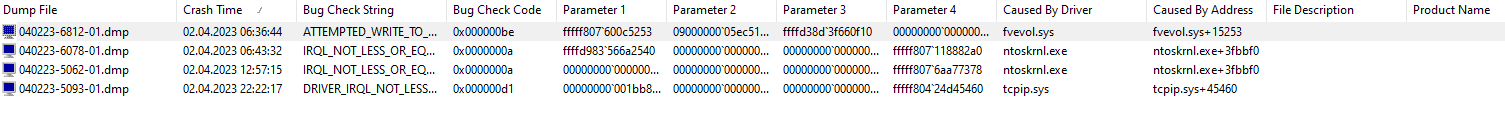

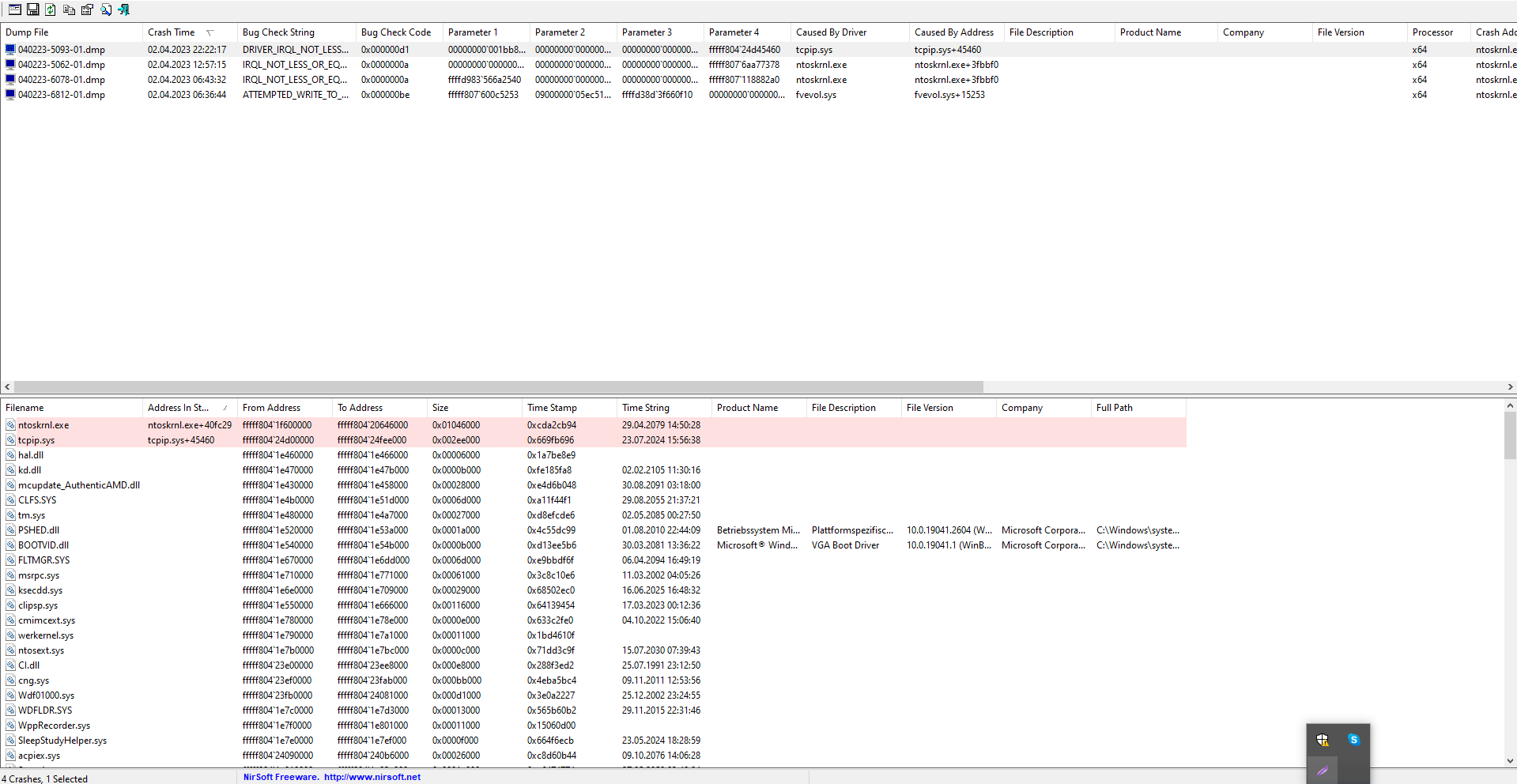

Treiber werden mal genannt hier: "fvevol.sys" - gehört zu Bitlocker.
"TCPip.sys" z.B. Netzwerk-Adapter Treiber Problem auch Antivirus Software.
