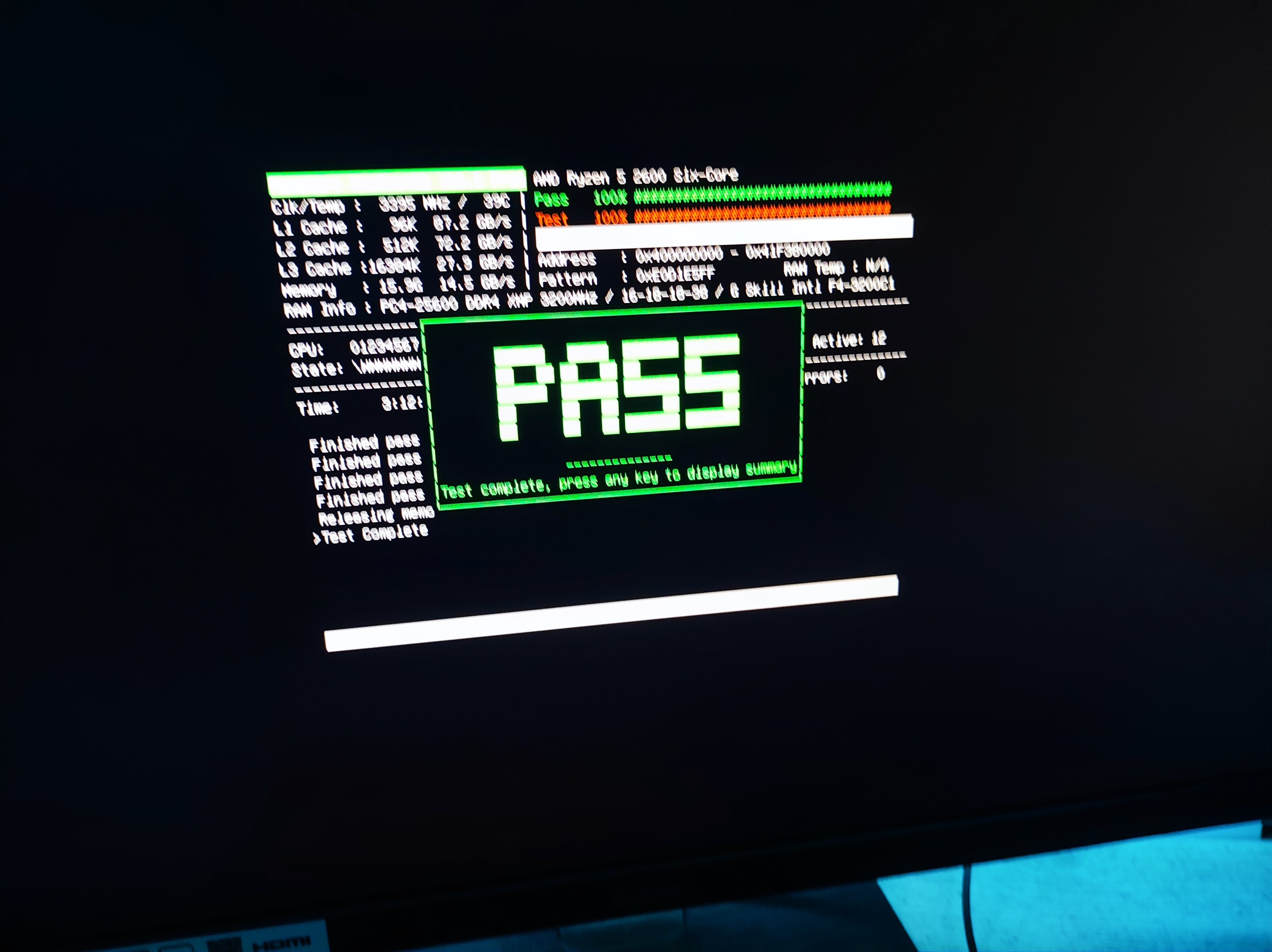

Guten Morgen
Der Test ist abgeschlossen und es wurden keine Fehler erkannt. Somit sind die Arbeitsspeicher wohl aus dem Rennen.
Sorry für die miese Qualität, Kamera nicht ruhig gehalten. Die 4k Aufnahme ist zu groß als Datei.
Gut, somit kannst du den Arbeitsspeicher mal soweit ausschließen.
