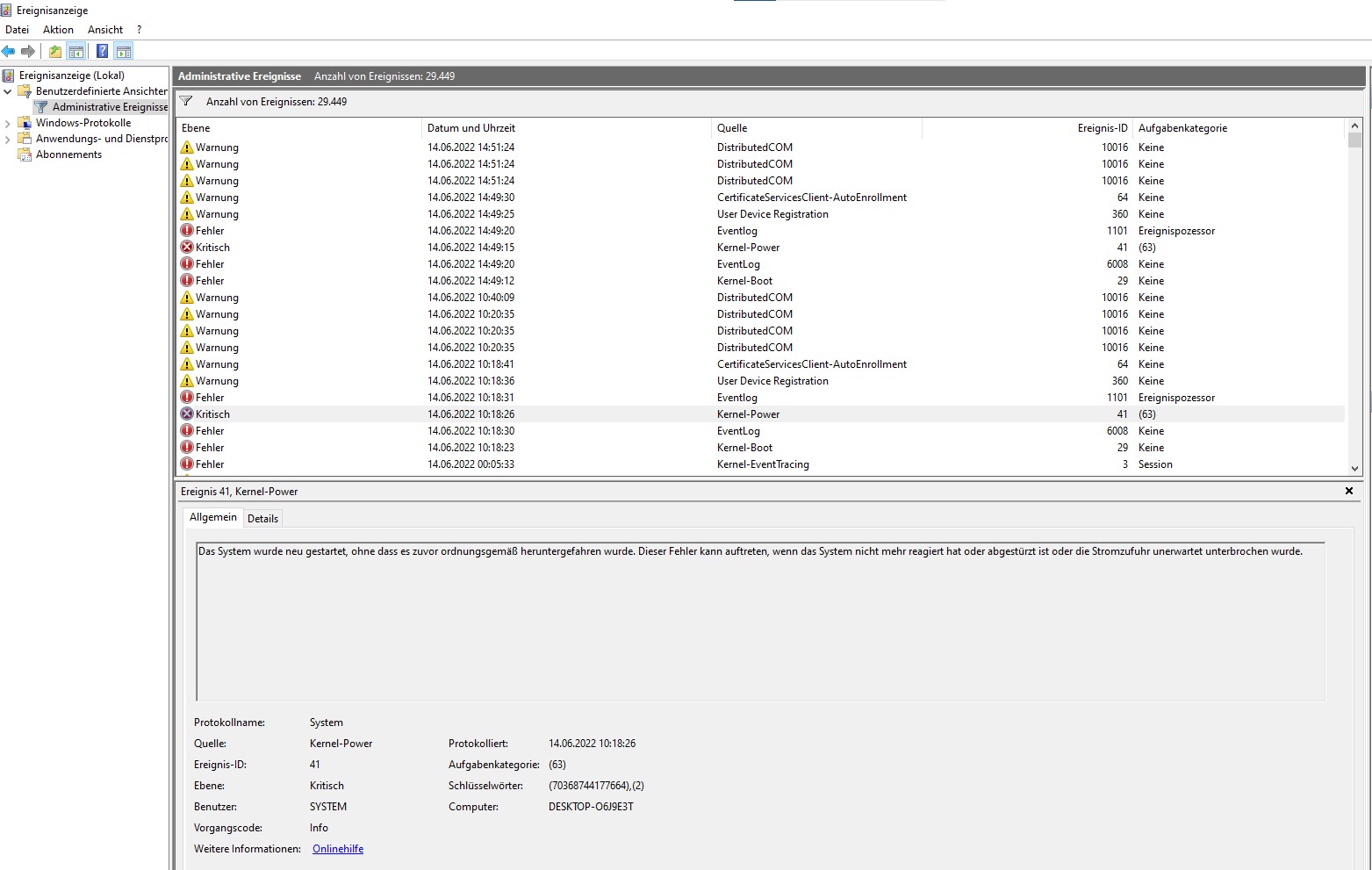

So ich habe jetzt noch mal geguckt da ist noch so ein Eintrag das es etwa um 10:18 sowas gab
Das System wurde zuvor am ‎14.‎06.‎2022 um 10:18:30 unerwartet heruntergefahren.
Entweder habe ich den Rechner da normal und ordnungsgemäss heruntergefahren, weil ich unterwegs sein musste oder aber ich sass am Rechner (weiss ich nicht mehr so genau) mir ist aber nichts aufgefallen.

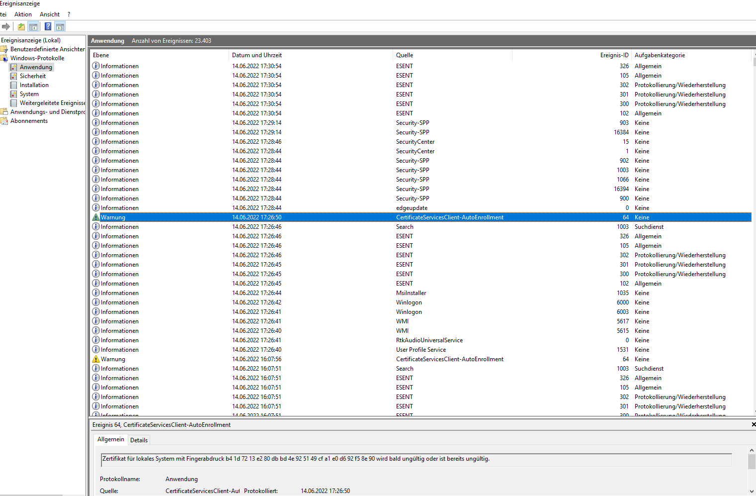

Lustig es hat wieder ein Fehler um 17:26 Uhr gegeben wo Memtest aber lief..und es zu keinen Absturz oder Error kam
So und nun die angeforderten Screenshots
Die DistributedCOM sind erstmal egal. Ich glaube die gibt es in jeder Windowsinstallation :D
Die Certificate Geschichte duerfte auch keine Rolle spielen.
Das Log sieht sonst sehr sauber aus.
Der Zeitpunkt vom Herunterfahren waere interessant. Was wurde geloggt vom Zeitpunkt wo du den Shutdown ausgeloest hast, bis das System wirklich aus ist? Einfach ein paar Minuten ausgeschaltet lassen, man sieht dann ja die Luecke im Log wenn das System wieder eingeschaltet wird.

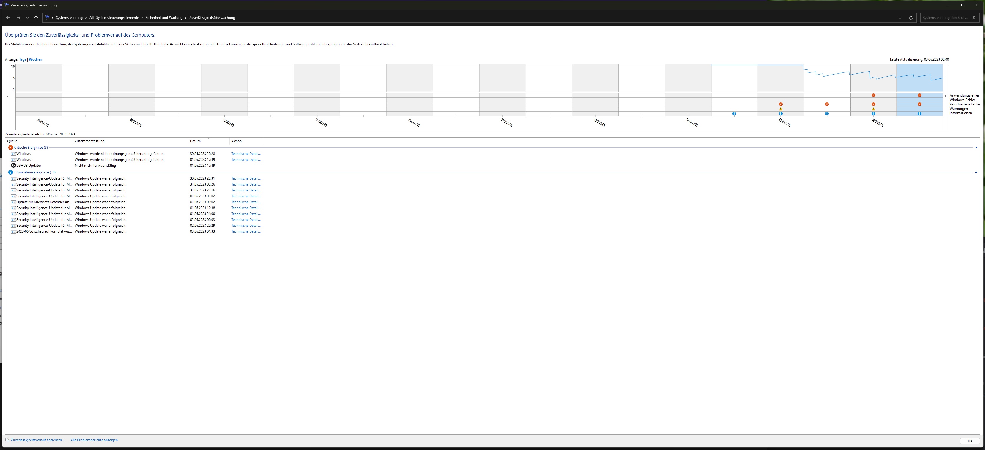

Auch wenn es schon ein älterer Thread ist. Seit dem 14.05.23 habe ich das Problem auch. Der Rechner läuft sonst ganz normal, keine Crashs, nach dem Nutzen fahre ich ihn normal runter und er schaltet sich ab. Komisch, was kann denn das auf einmal nur sein? Nur bei mir ist es mit einem aktuellen Windows 11 anstatt 10.
Das ist bei mir eigentlich seit dem letzten Windows Patchday.
