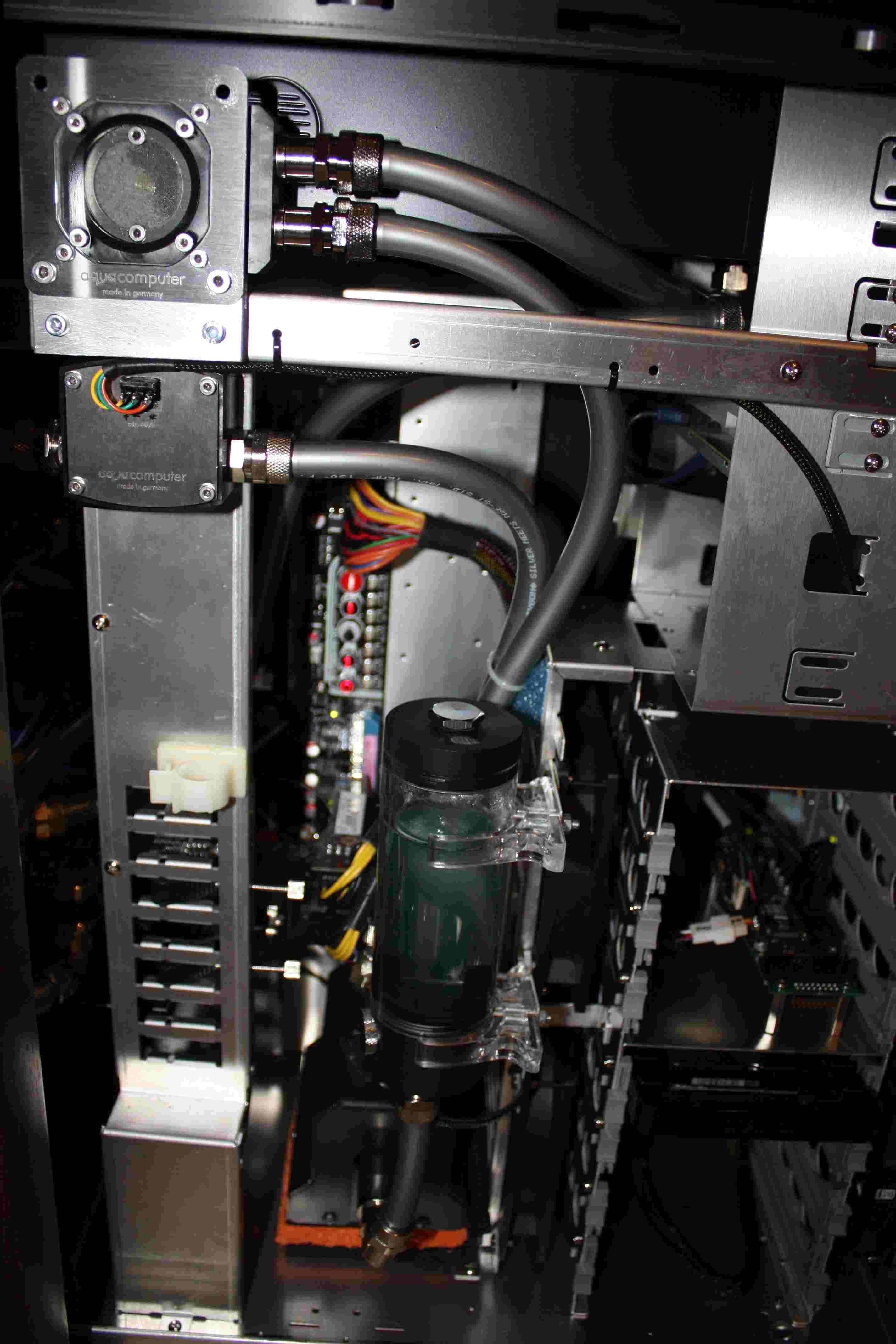

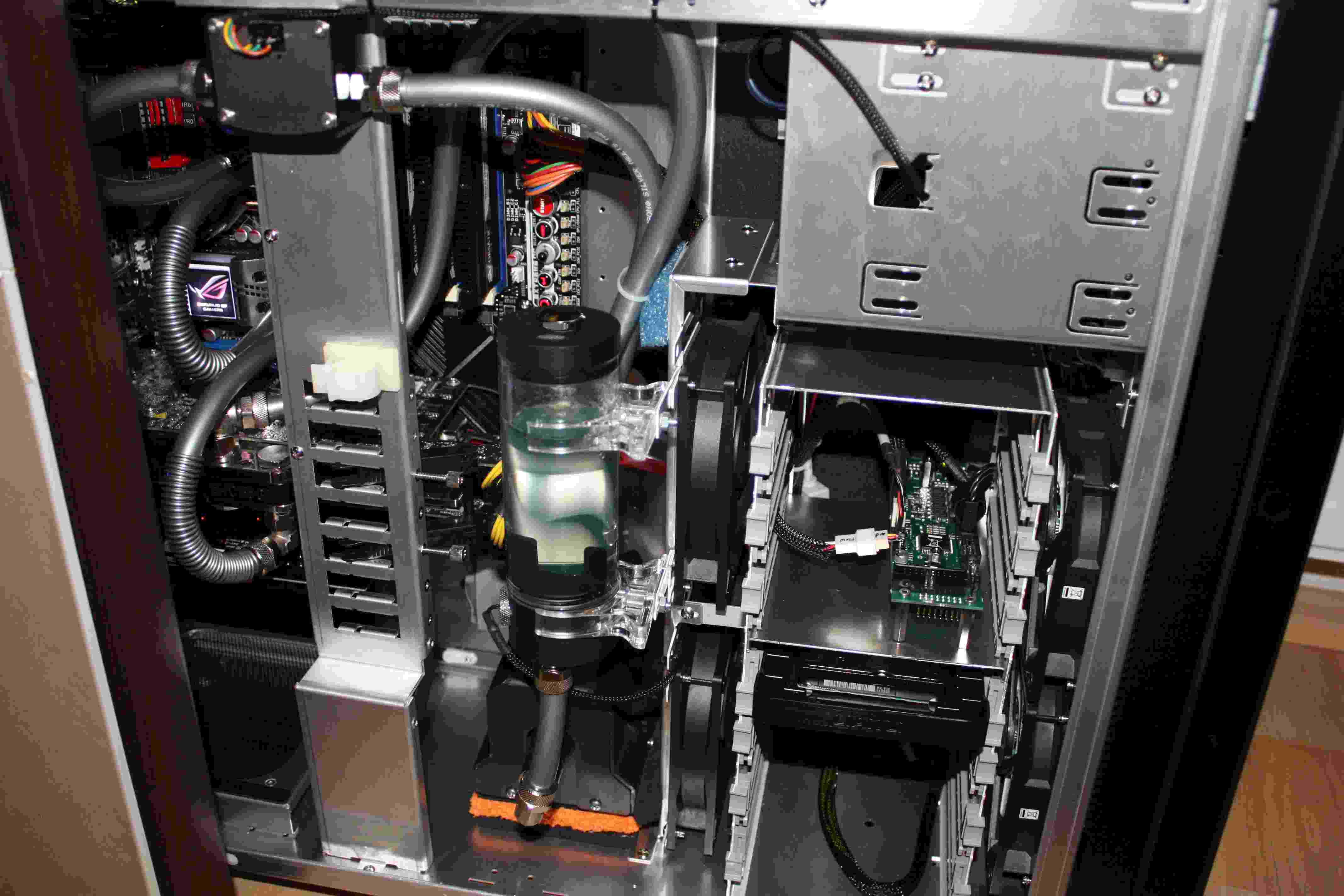

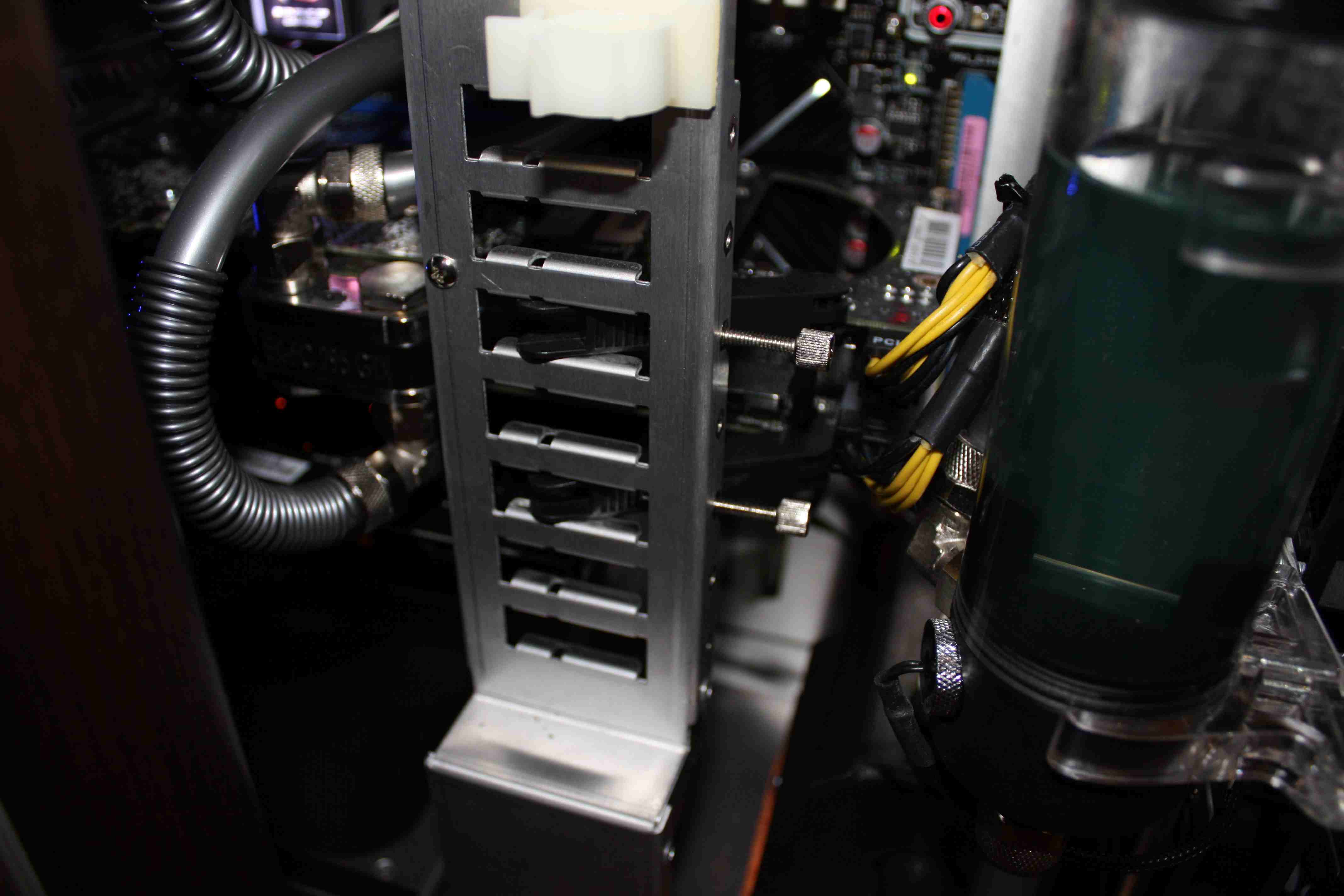

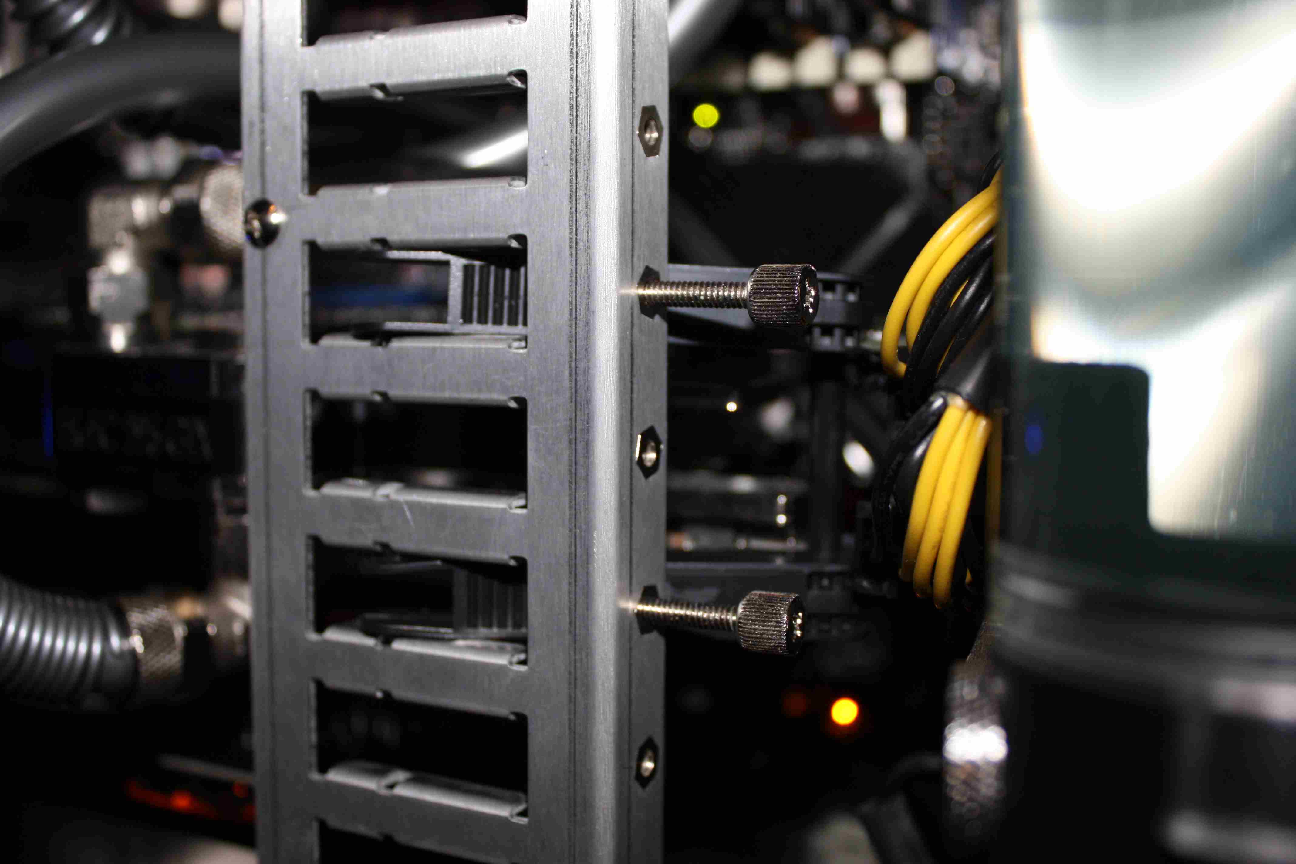

Hallo Haudrauff,
ich hab auch ein LianLi mit diesem stabi Steg und kann es dir nur empfehlen, wenn du wie ich deine Graka unter Wasser hast, hab ein GTX295 mit Dual PCB und EK Wasserkühlung und bei dieser Kombi wird die Graka wirklich sau schwer und hab bei diversen umbauten dann ohne diesen Steg bemerkt wie die Graka sich fast durchbiegt hier ein zitat für das LianLi "Hierzu gehört auch der auffällige große Steg vor dem Mainboard. Dieser ermöglicht eine zusätzliche Befestigung für Grafikkarten, was in Anbetracht immer schwererer Grafikhardware und gewichtigerer Alternativ-GPU-Kühler für zusätzliche Stabilität sorgt" http://www.caseking.de/shop/catalog...-B7X-Serie/Lian-Li-PC-B71-B-black::12272.html
Gruß
Erhan
PS: hier ein paar Bilder, diesen Steg kann man auch mißbrauchen zB sowas wie Durchflusssensor oder Filter mit einzubinden;)
