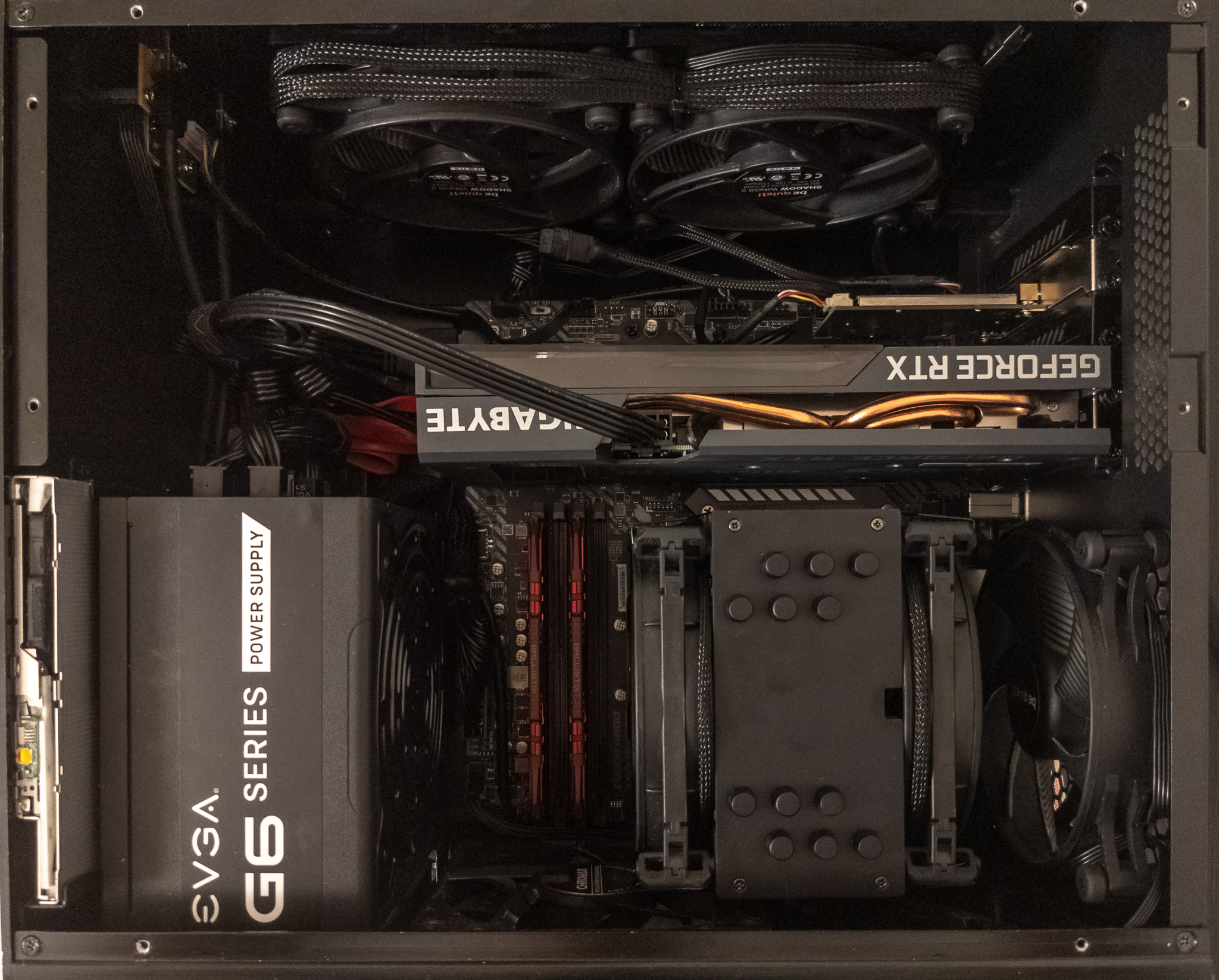

Parallel dazu ein Netzteil im invertierten Gehäuse platzieren "vorne unten", so dass der CPU Kühler Luft von der hinteren Gehäuseöffnung durch die Kühlrippen des Kühler richtung Netzteil bläst und das Netzteil diese Luft dann "aufnimmt" und durch den eigenen Lüfter nach außen, unten abgibt
Genau so würde ich es auch machen wollen. Mein Setup ist nicht sehr hungrig (84 W CPU + 130 W GPU, als noch eine drin war). Da spare ich mir den Extra-Auspust-Lüfter und lasse das vom NT erledigen. Ich mag halt Lüftungsöffnungen auf der Oberseite nicht so sehr, weil da natürlich besonders viel Staub rein rieseln kann.

Am sinnvollsten wäre es wenn die Lüfter auf der Grafikkarte saugend und nicht blasend wären
Ich kenne mich jetzt nicht so mit Strömungsmodellen und dergleichen aus, aber bei deinem Bild würde ich erwarten, dass der innenliegende Lüfter der GPU wesentlich schlechter Frischluft bekommt und damit der hintere Teil der Grafikkarte schlechter gekühlt wird?

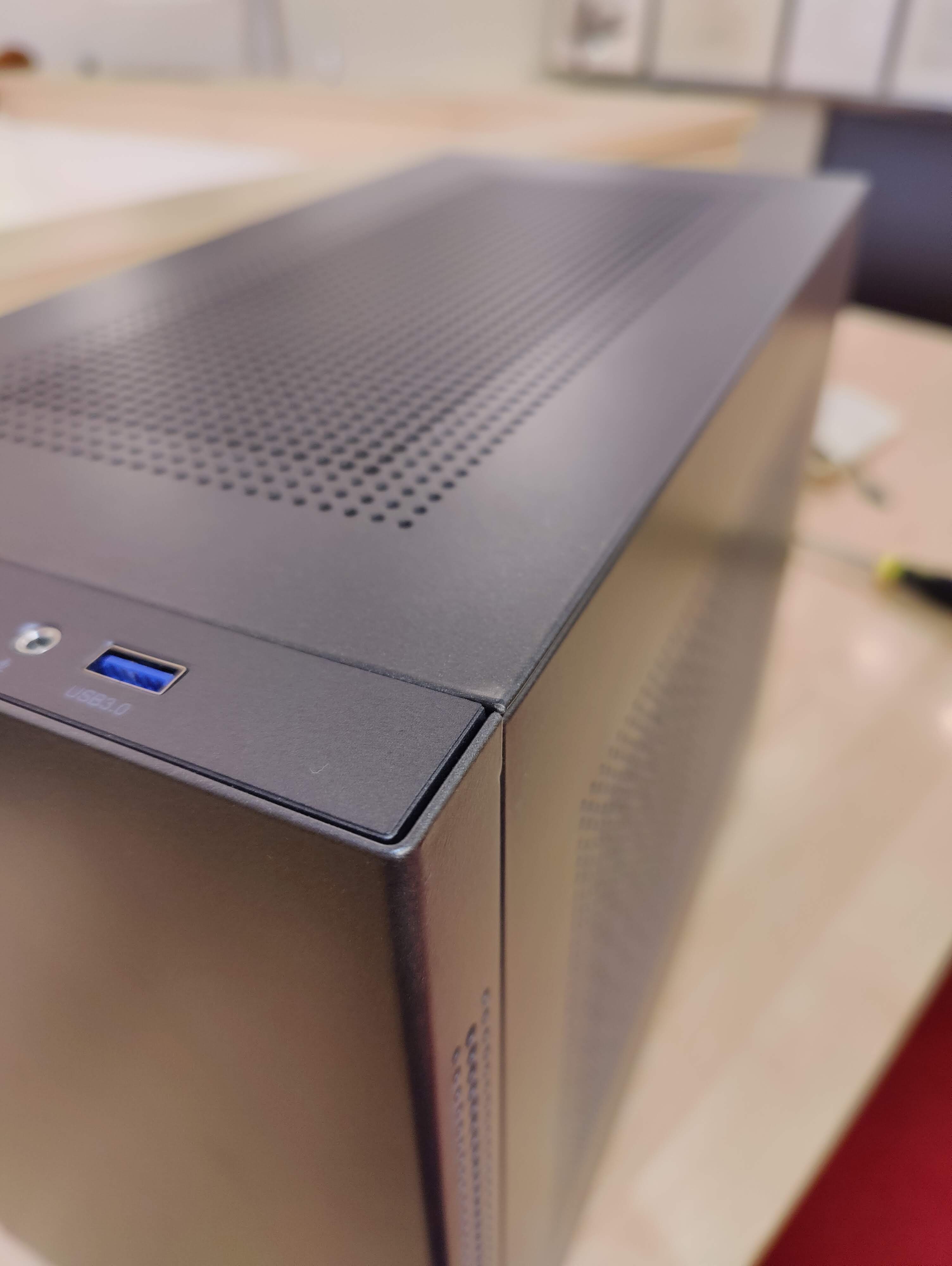

Boogeyman schrieb:
Ist das wirklich so? Auf den Fotos sieht das Gehäuse "schwarz" aus, das Krux Naos eher dunkel grau. Täuscht das?
Eine gute Frage. Ich finde, dass es bei der Farbe erhebliche Abweichungen gibt – je nachdem, wie die Produkte abgelichtet wurden und mit welchem Monitor du das Bild betrachtest. Manche Hersteller bearbeiten ihre Bilder auch stark. Die Erfahrung habe ich bei meinem Fractal Meshify 2 C gemacht. Das gab es gebraucht für 70 Euro in grau metallic, das wirklich auf jeder Seite anders aussieht. Mal eher weiß, dann schwarz, dann dunkelgrau. Wie es vor mir steht, ist es dunkelgrau mit einem seidigen Glanz.
Ich hätte vermutet, dass die Gehäuse jeweils die gleiche Farbe haben und dunkelgrau sind. Das Naos gibt es allerdings auch mit Glasscheibe, das günstige Modell wiederum nicht.

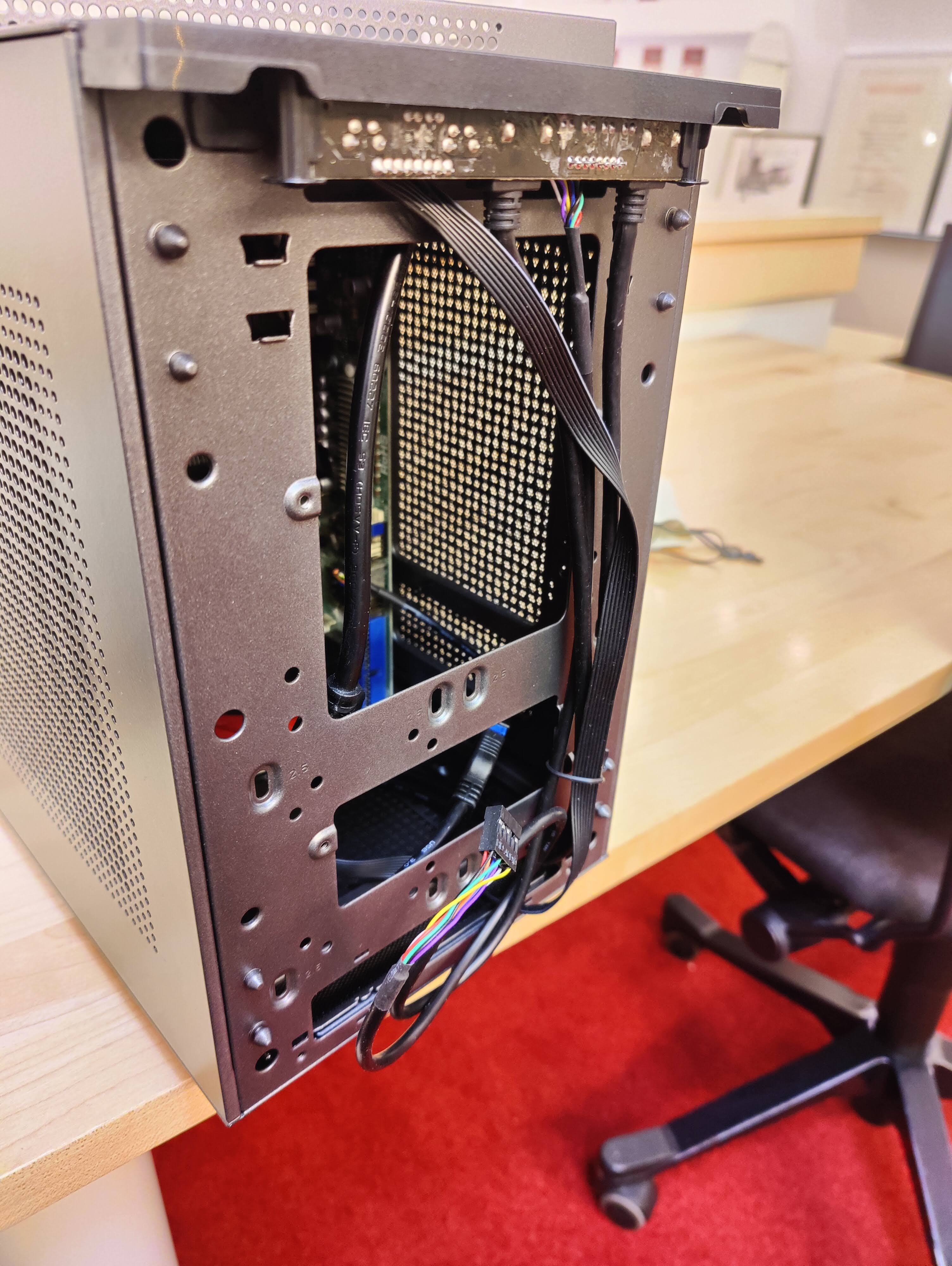

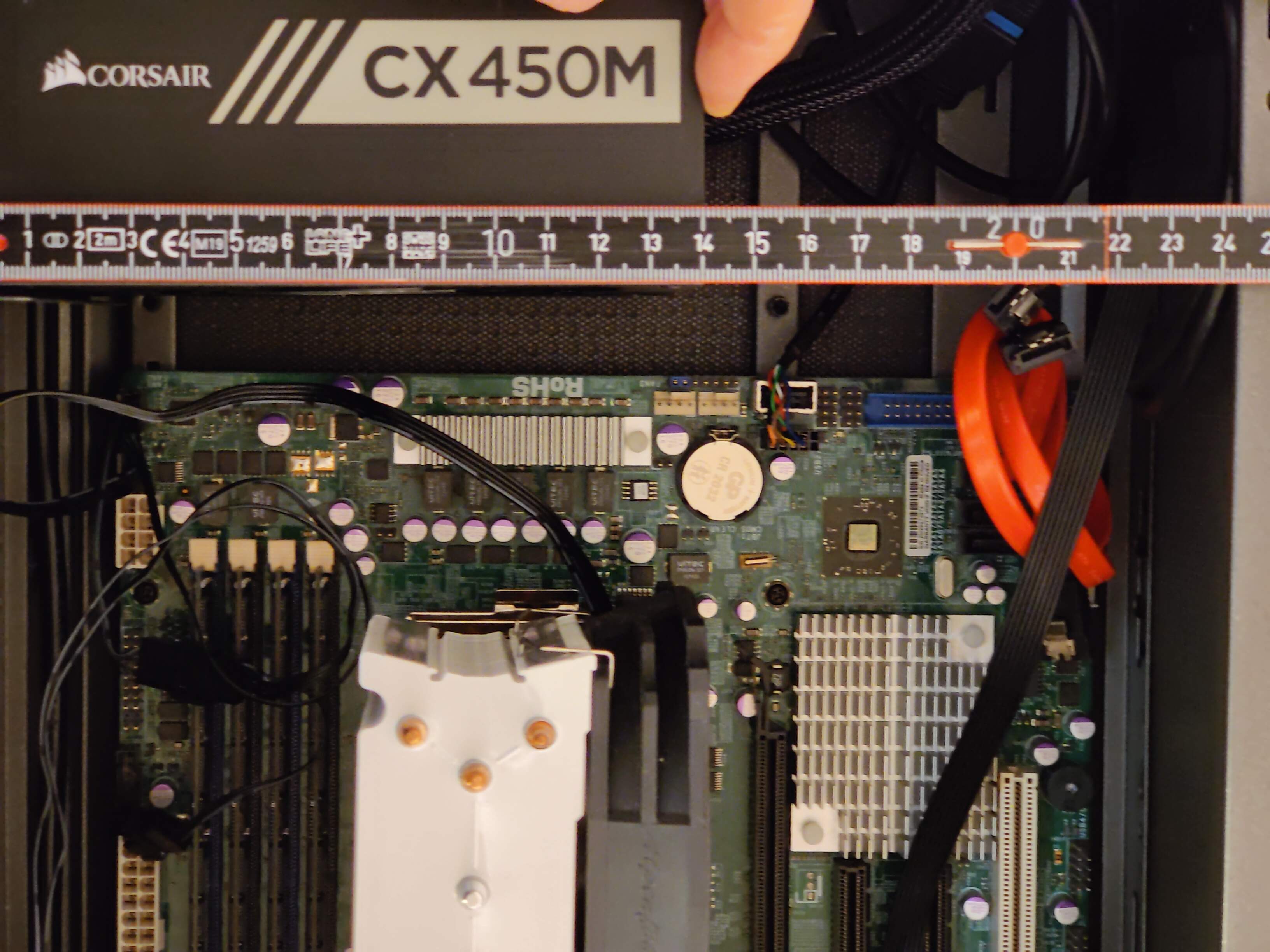

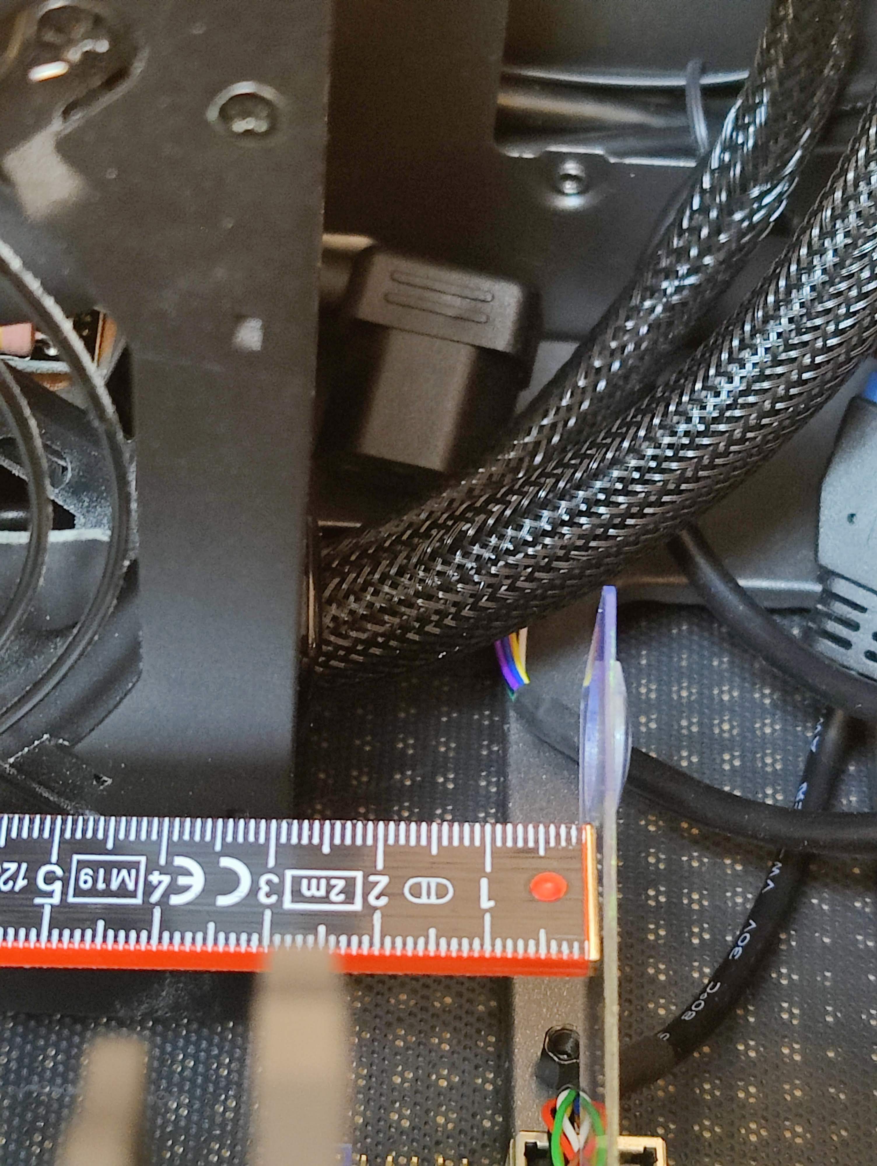

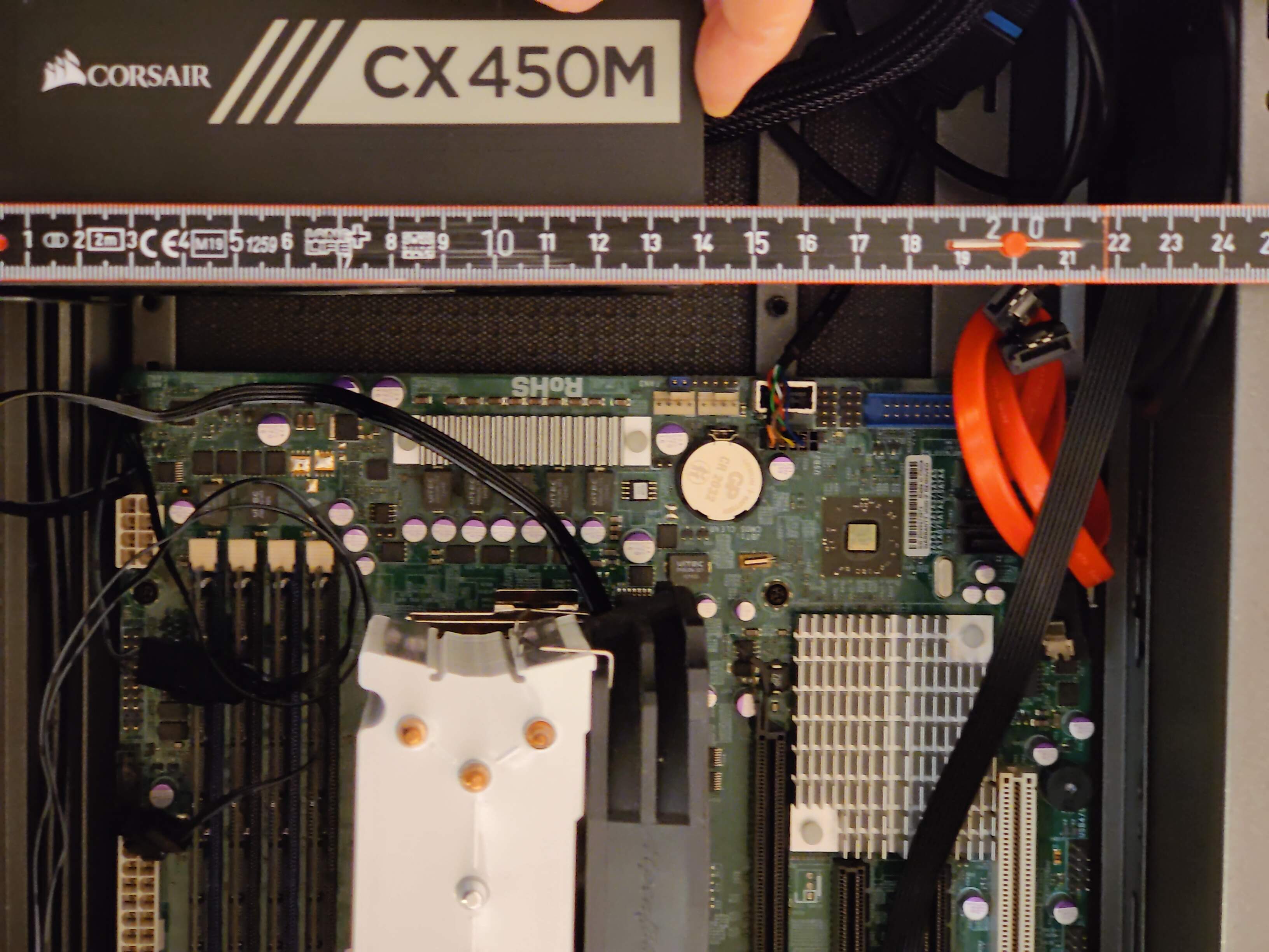

Auf den Werbebildern sind zwischen einem 160mm ATX-Netzteil und GPU ca. 2cm Luft. Wenn man den 133mm langen RAM als Maßstab nimmt, dürfte das ungefähr hinkommen. D.h., wenn man ein 140mm langes Netzteil verbaut, hat man gut 4cm zur GPU und müsste dann eigentlich auch sehr lange Karten trotz ATX-Netzteil reinfummeln können, oder?

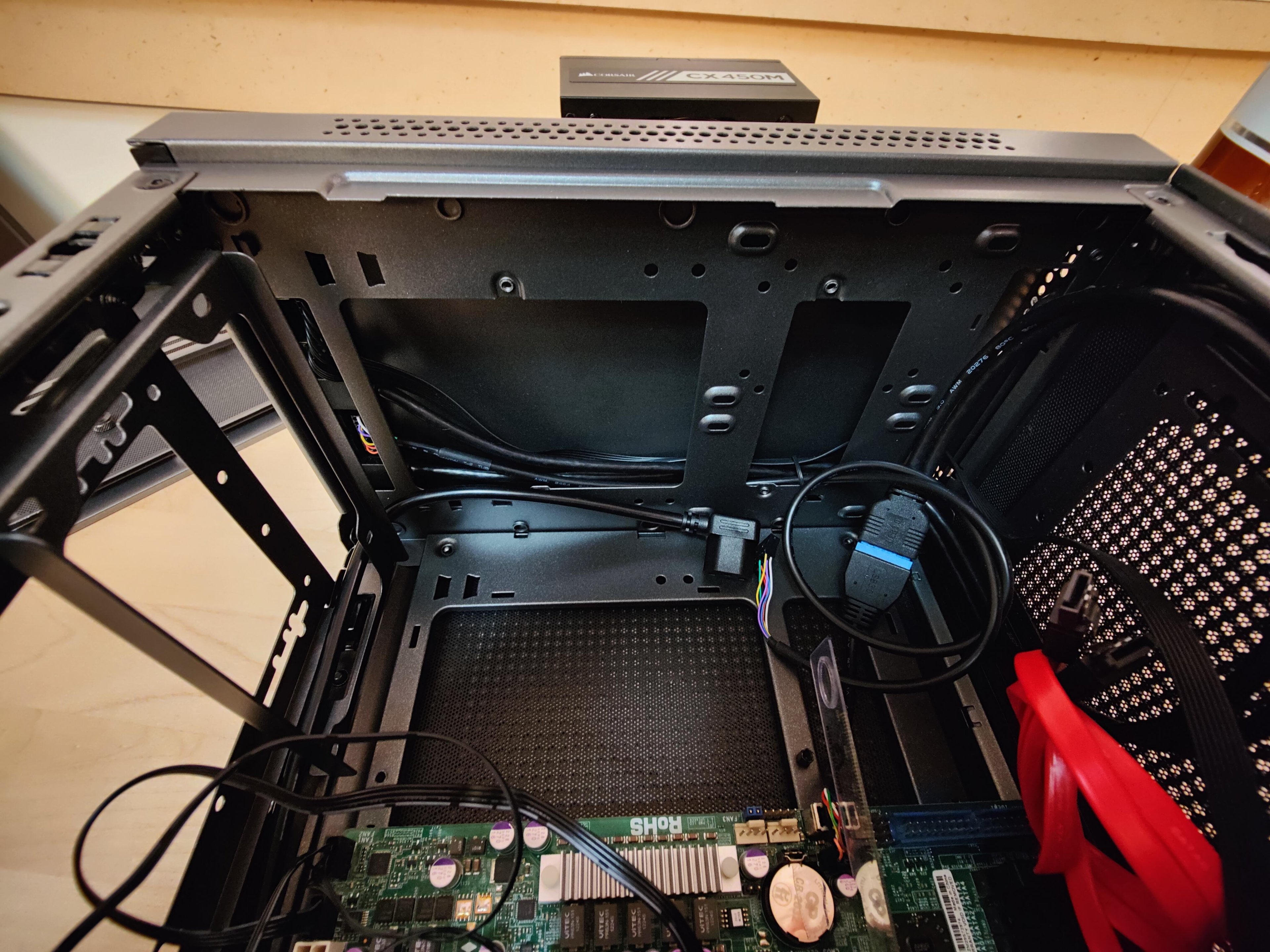

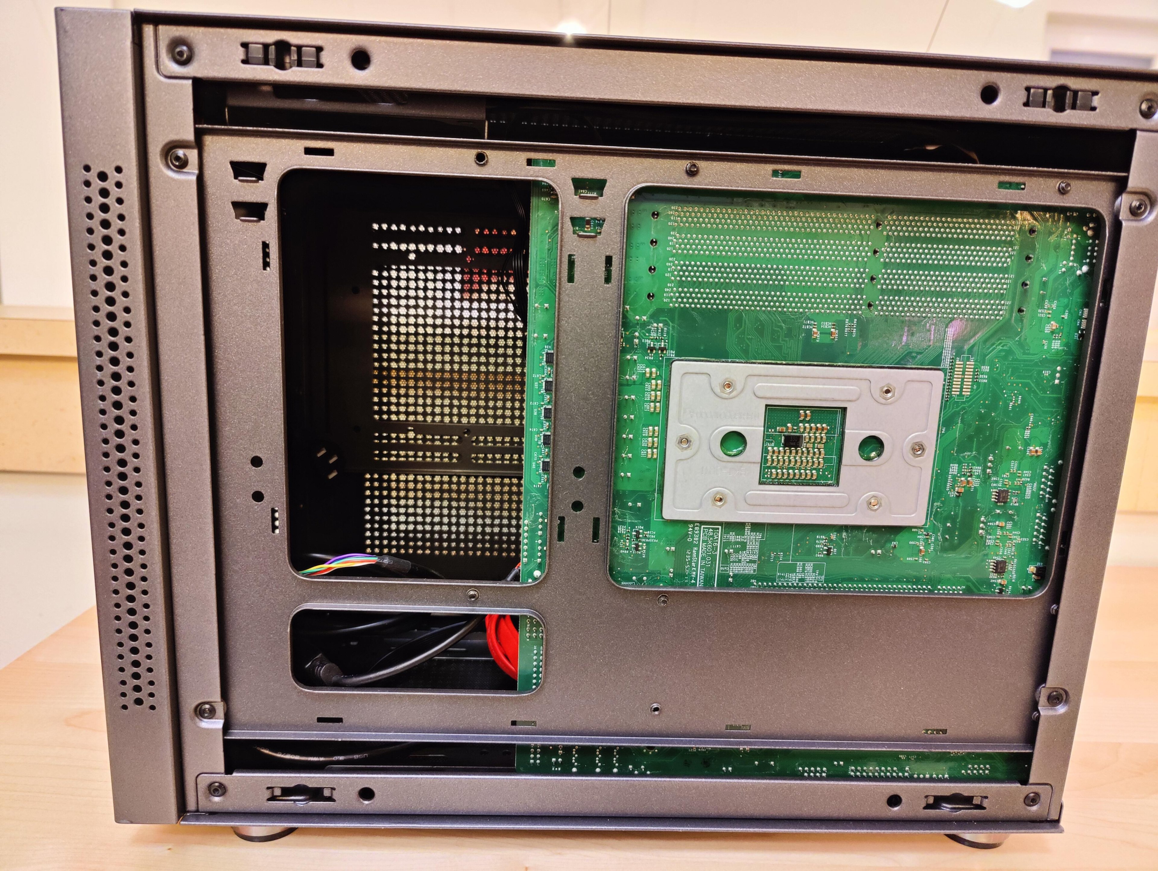

Und wie viel Platz ist wohl zwischen Rückbank und Mainboardtray? Reicht das für halbwegs vernünftiges Kabelmanagement?
Dann frage ich mich noch, ob die seitlichen Schlitze im Frontpanel reichen, damit sich der Lüfter des Netzteils genug Luft ziehen kann?

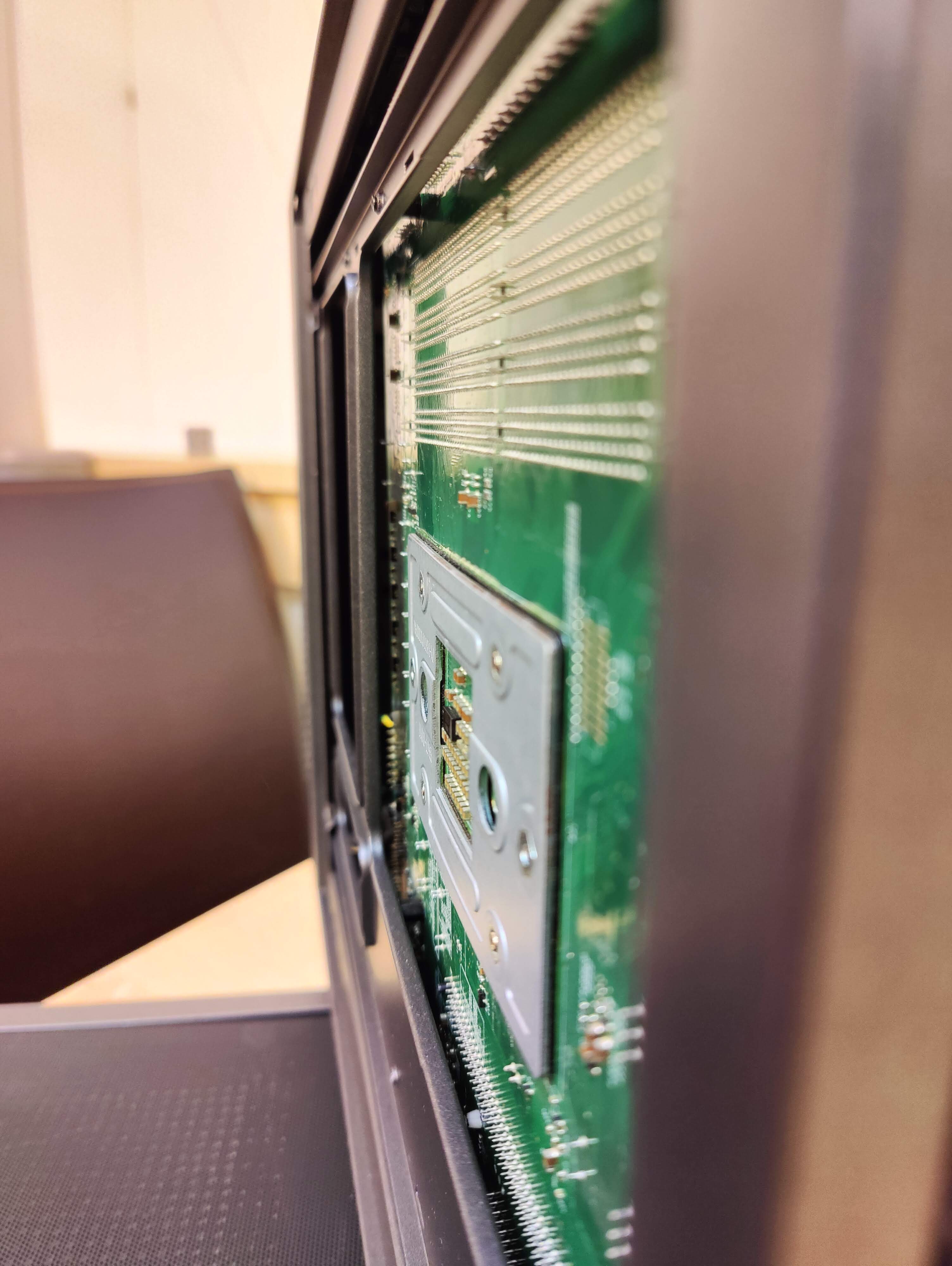

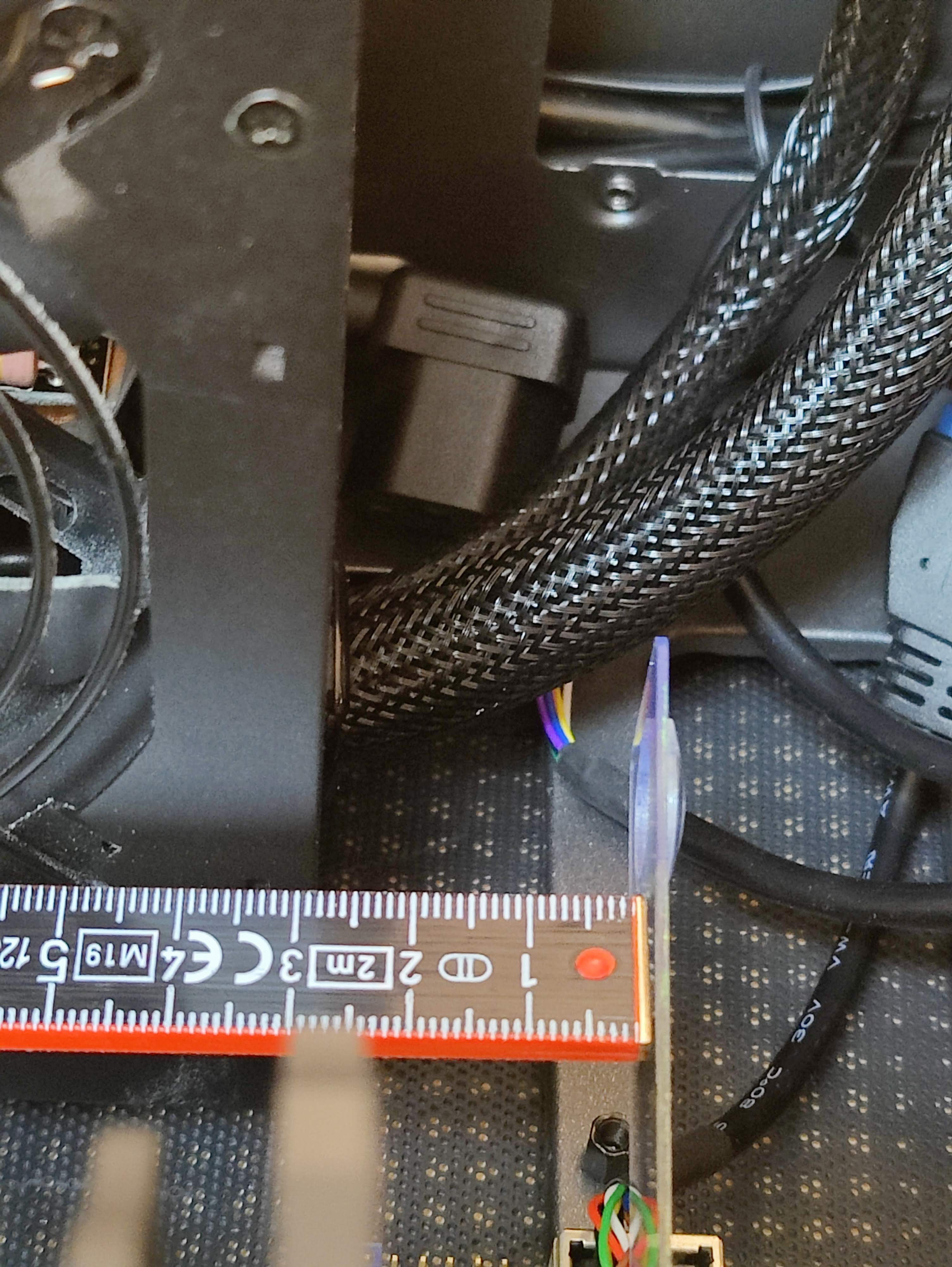

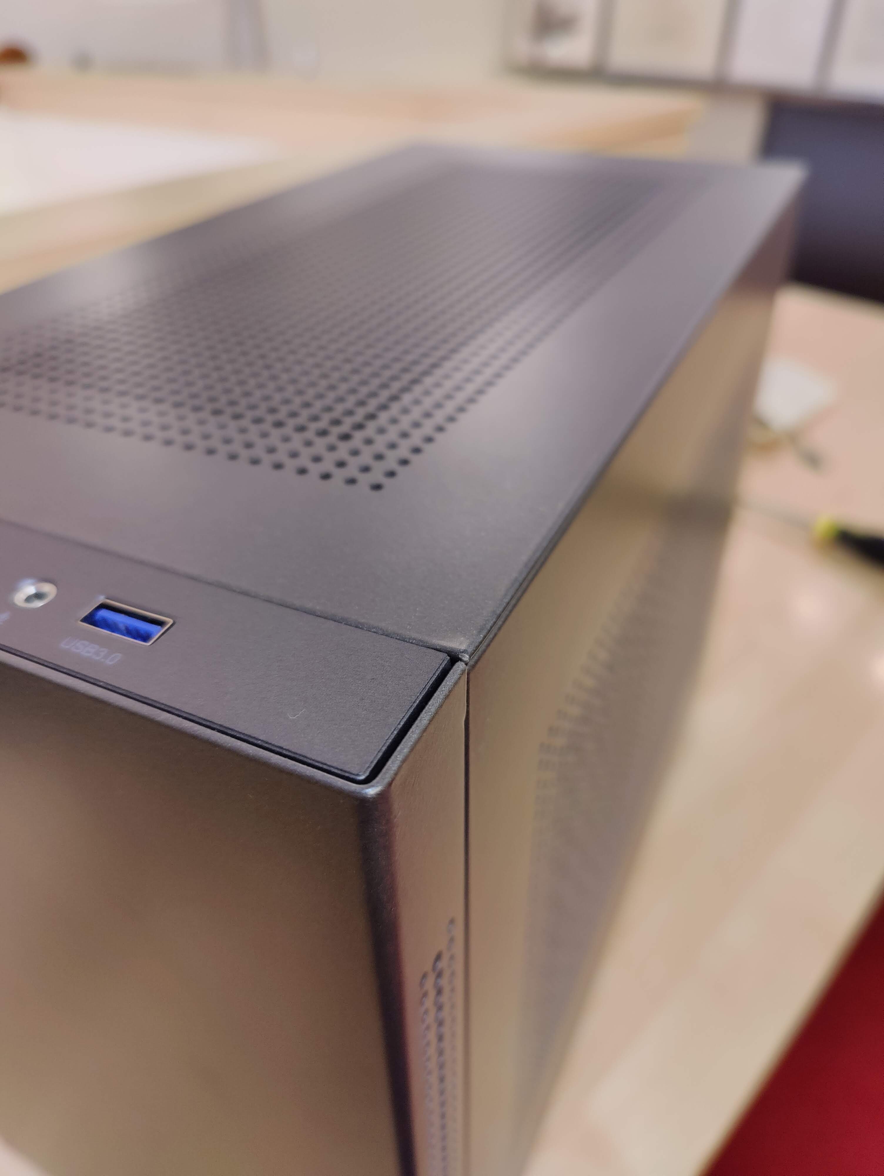

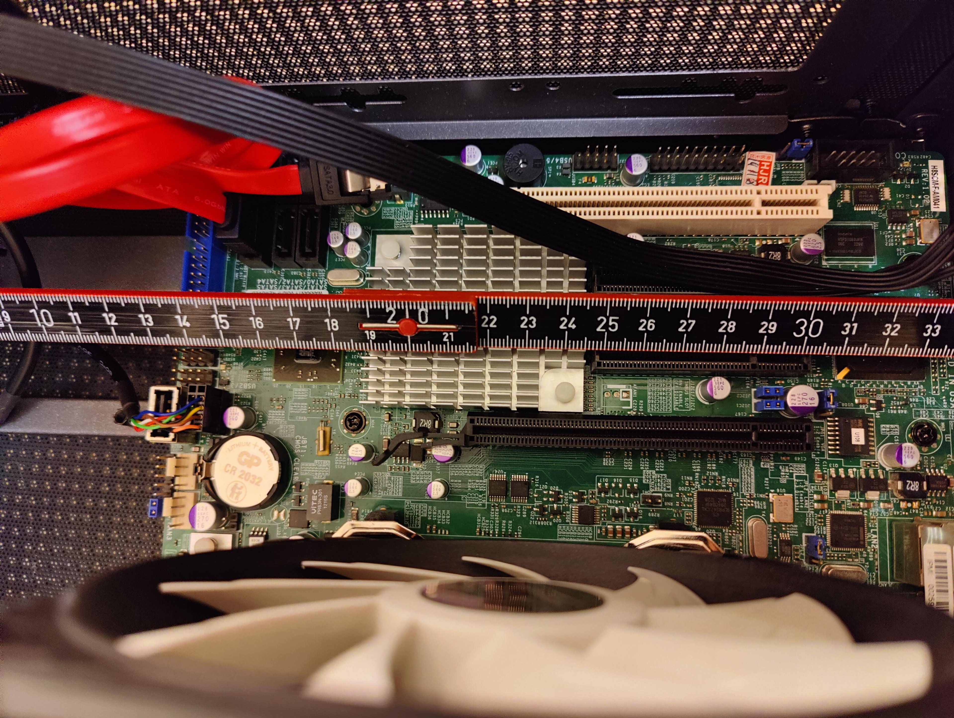

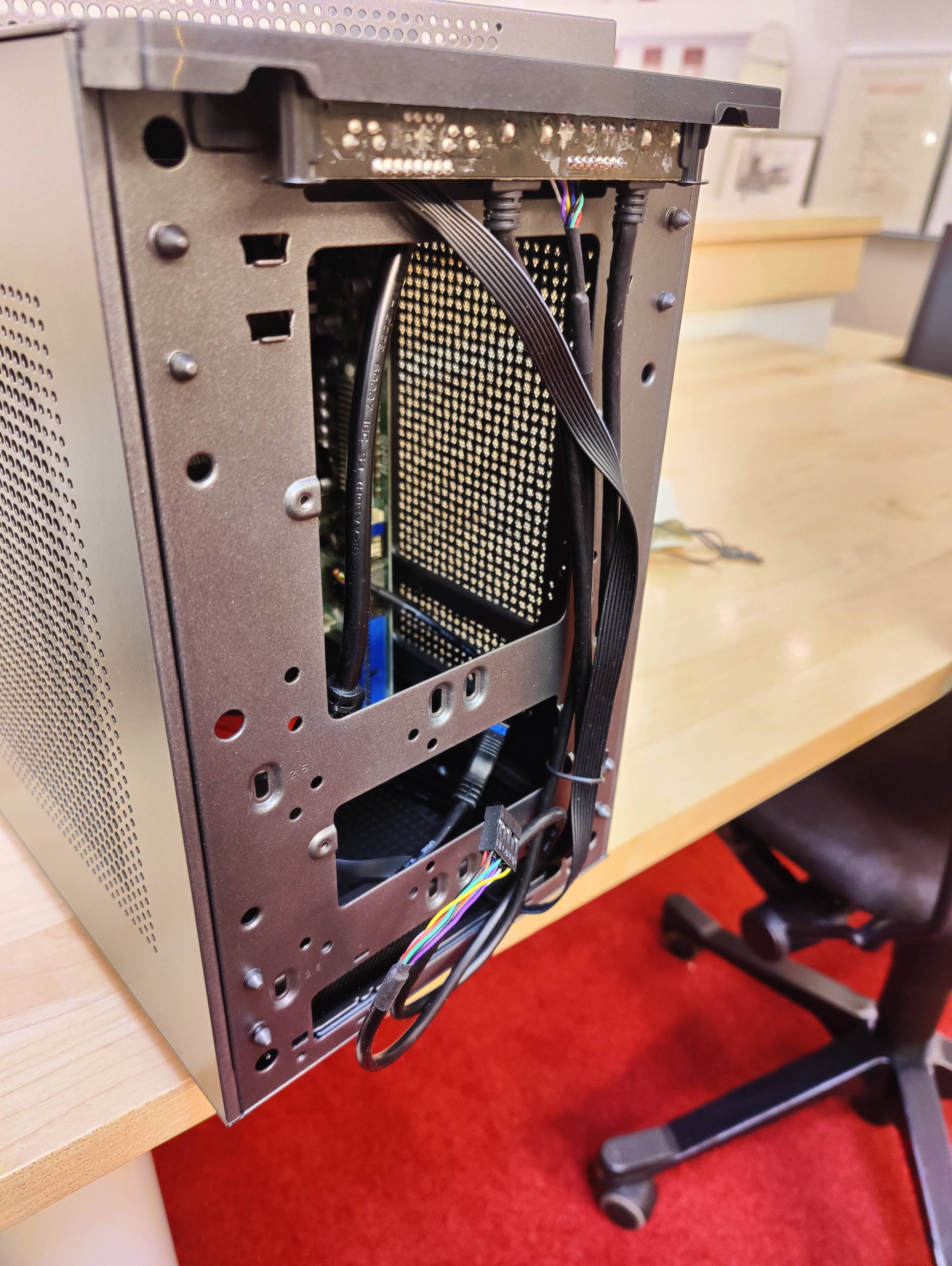

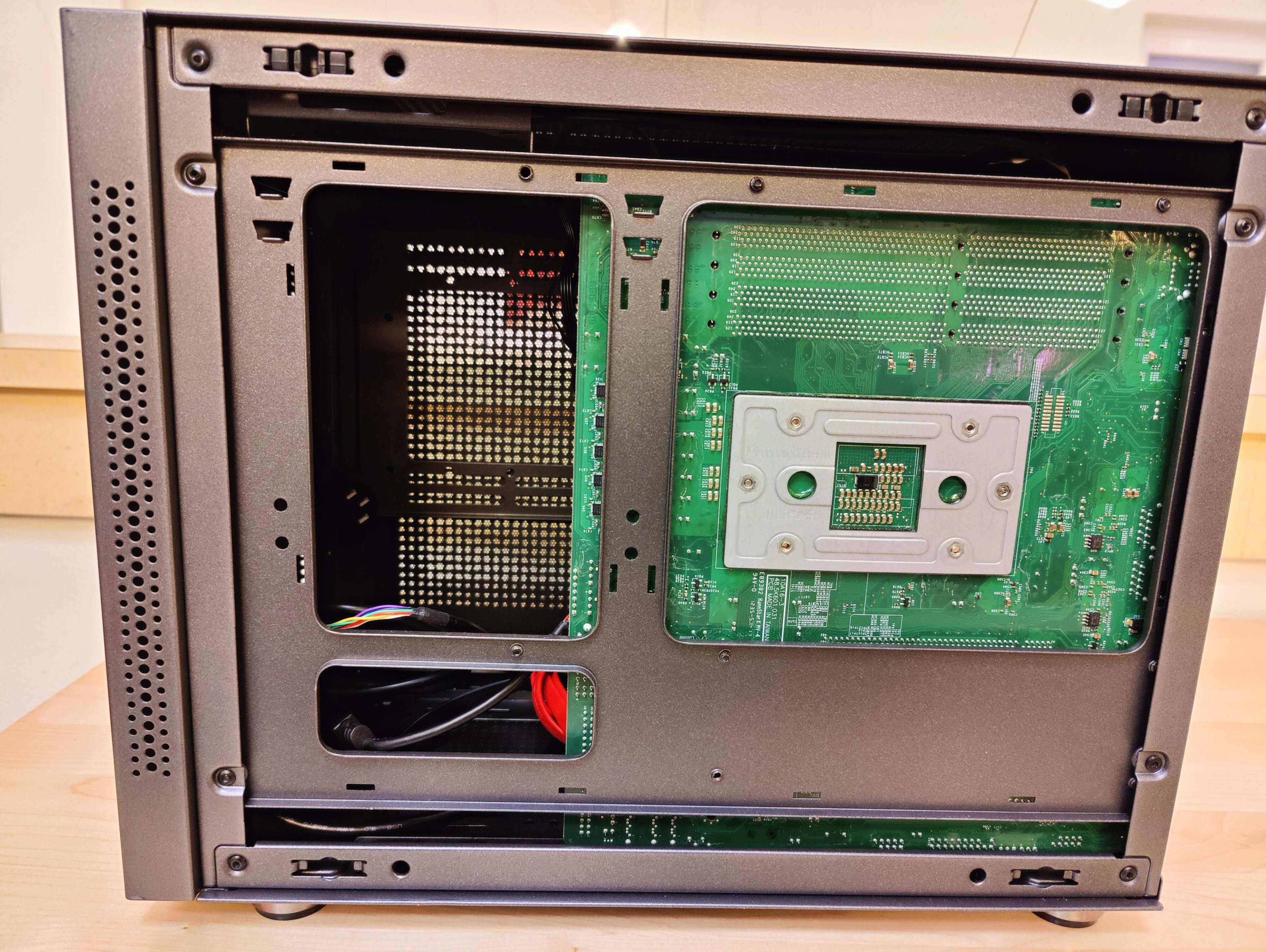

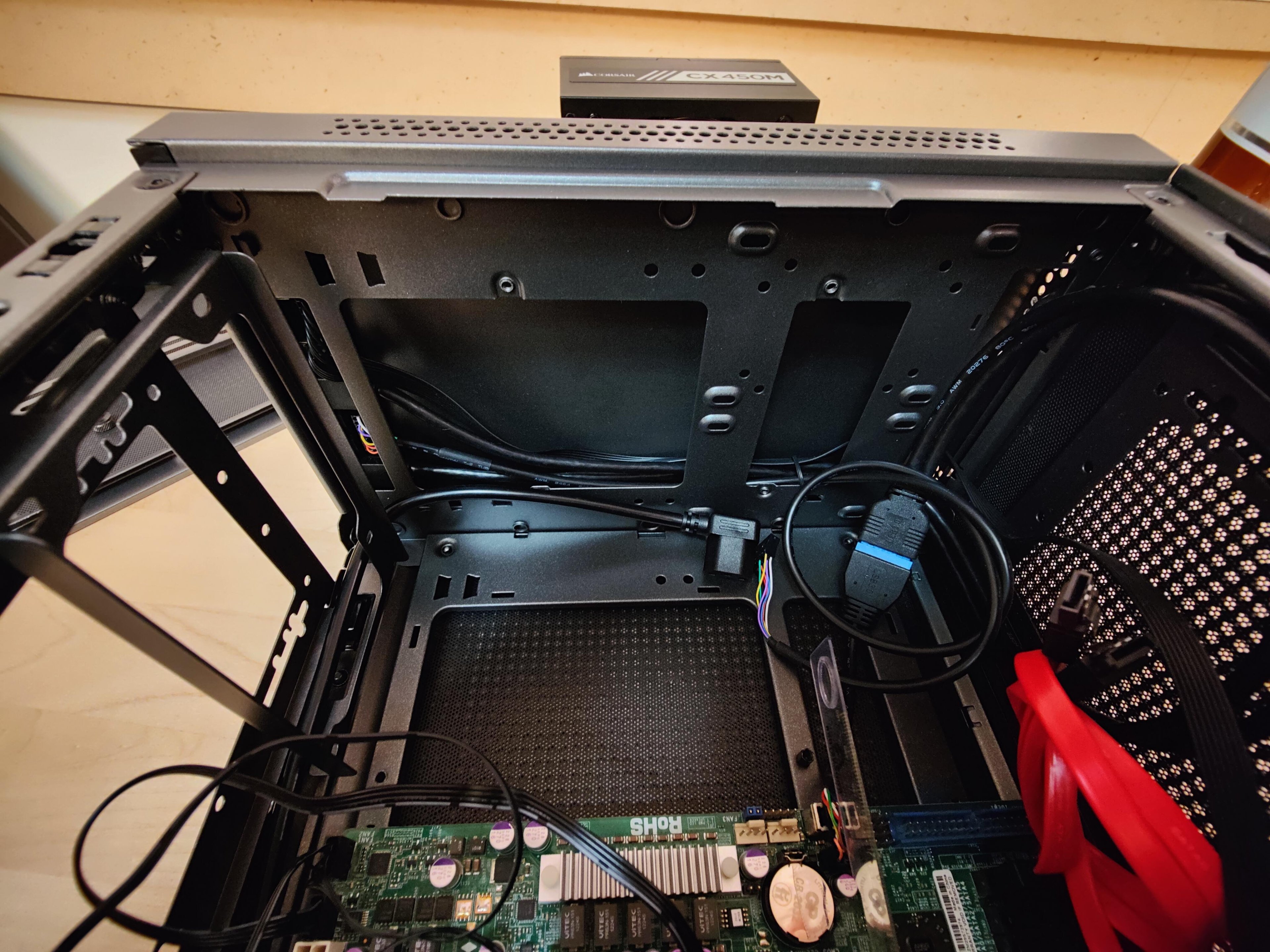

1) Habe gerade leider keine Grafikkarte hier. Habe aber ein paar Fotos gemacht mit diversen Maßen, kann bei bedarf auch noch was anderes nachmessen. Das transparente Plastik-Lineal steck im PEG-Slot, so als Anhaltspunkt. Auf dem vorletzten Bild ist das Lineal an der vorderen Metallwand angelegt, also ~21,5cm bis PEG-Slot.
2) ich nehme an Du meinst die RückWAND? Ich würde sagen Nein. Da sind 3, vielleicht 4mm Platz.
3) Ich würde sagen, dass da genug Luft rein kommt für einen Lüfter vorne. Bis aber nicht ganz schlüssig, was da an Größe rein passt. Airflow sicherlich suboptimal.

@elchmartin Viel Dank für die Mühe, das hilft weiter! Leider ist dann doch weniger Luft zwischen Netzteil und GPU als ich überschlagen hatte. Das hinten kein Platz für Kabelmanagement ist, hatte ich schon befürchtet. Für mich ist es damit leider raus. Für meine Zwecke wäre das in manchen Punkten ein Rückschritt vom Styx. Schade!

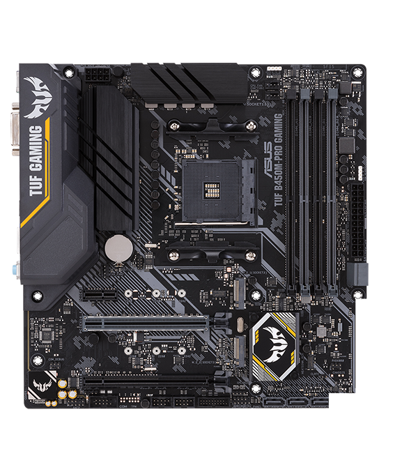

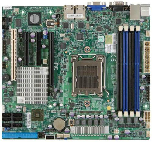

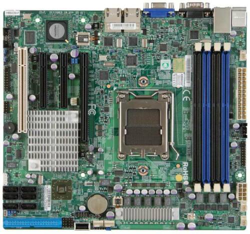

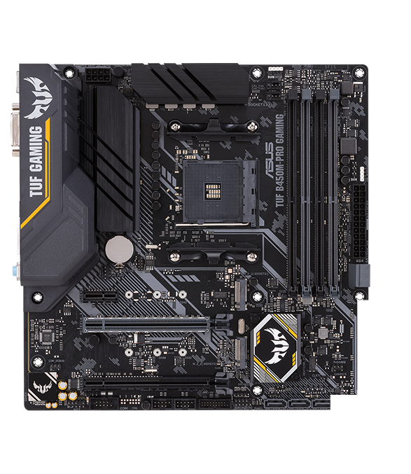

das einzige was mir gerade noch einfällt ist, dass der PEG-Slot auf dem verbauten Board der erste neben der CPU ist - ich habe da ein Server-Board verbaut.
Bei meinem Heim-PC (Zockmaschine) ist der erste Slot ein kurzer (PCIe-X4 ?), der Grafikslot sitzt also bei vielen Boards etwas weiter außen ... check mal Dein gewünschtes Board und miss mal von einer der äußeren Befestigungs-Schrauben aus - vielleicht passt es ja doch?
das Grüne ist das auf den vorherigen Bildern verbaute Board, das schwarze ein "Gaming"-Motherboard ... leider hab ich hier auf dem sofa gerade keine Bemaßungen gefunden ;-)

Also von den oberen Mainboardschrauben aus sind es 156mm bis zum PCIe-Slot. Von den unteren aus sind es 67mm. Aber selbst wenn noch ein bisschen mehr Platz wäre, ist das Case so ganz ohne Raum für Kabelmanagement hinterm Mainboardtray eigentlich für mich keine Option mehr.
Ich hab jetzt hier noch den Test gelesen. Auf die Temperaturen komme ich in meinem Styx auch, mit teils erheblich potenterer Hardware, mit leichtem UV zwar, aber auch mit geringeren Drehzahlen. Airflow ist also auch nicht wirklich ein Argument. Hätte gedacht, dass das Mesh ringsrum mehr bringt. Bleiben moderneres Aussehen, etwas geringeres Volumen und vielleicht ein Tick mehr Spiel bei der GPU. Lohnt den Aufwand nicht, wenn dafür auch noch Kabelmanagement wegfällt.
ich habe gerade gesehen, dass das eine Schraubenloch ziemlich auf Höhe des ersten PCIe-Slots ist -- dann wäre definitiv mehr Platz für die Grafikkarte.
Kann aber verstehen, dass Dir das zu knapp ist.
