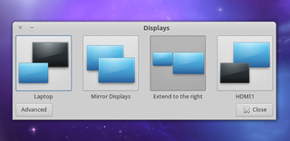

Abend!
Mir ist nicht ganz klar warum es unter Kubuntu so schwierig ist ein Multi-Monitor-System einzustellen.
Zu den Nvidia-Settings kommt man mit, jedoch sind diese buggy. Notebook aus und nur externer Monitor an. Fehlanzeige.
sudo nvidia-xconfig
Ich möchte einfach nur diese Einstellung. Laut webupd8.org funktioniert es unter Xubuntu. Nur wie bekomme ich es unter Kubuntu 16.04 hin?
Ich bin zwar ein Linux Anfänger, bin jedoch überrascht wie viel Aufwand es ist so etwas einfaches zu realisieren.
