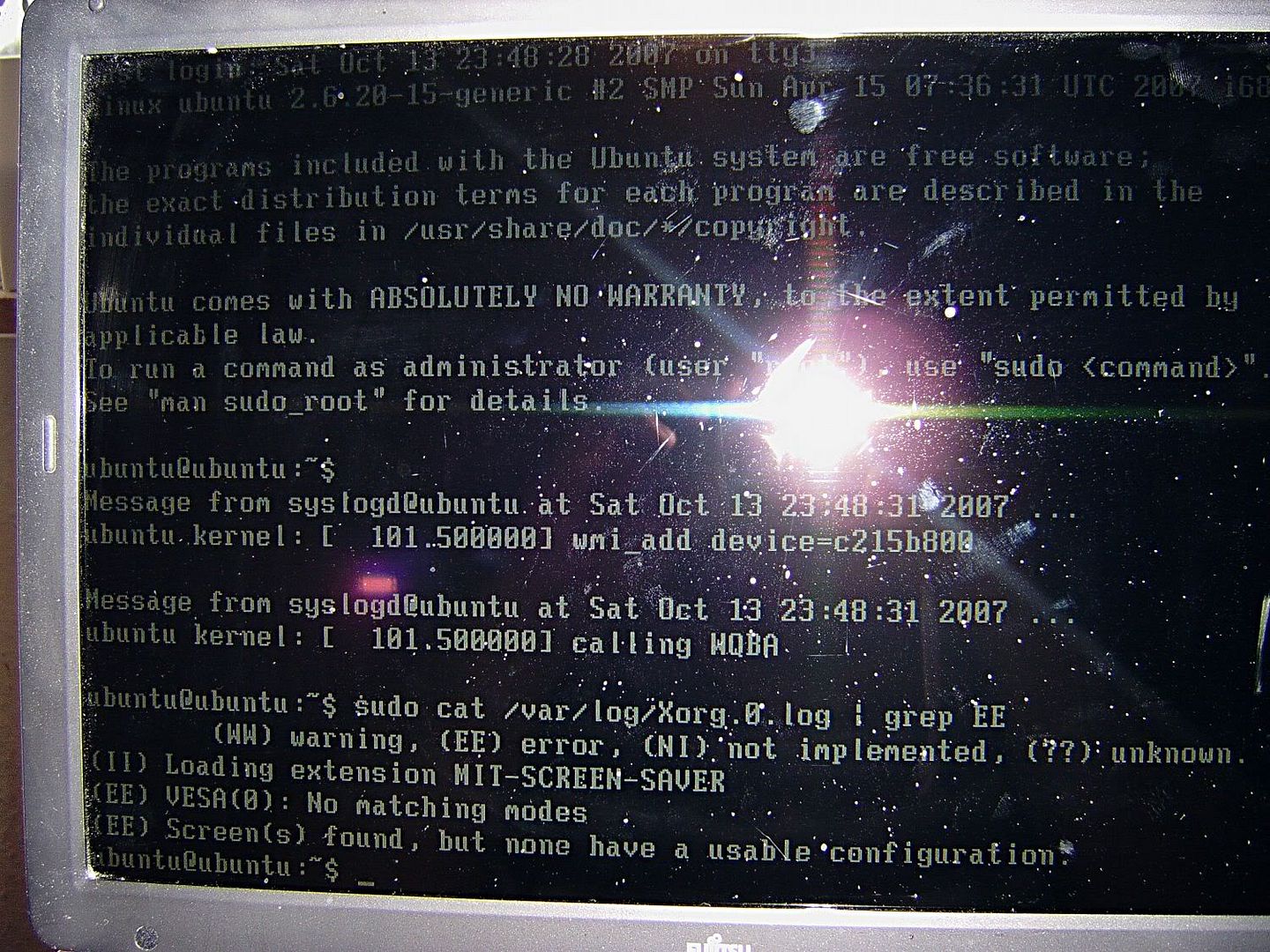

So habe mal das mit Strg+Alt+F1 versucht da kam folgendes bei raus :
http://i122.photobucket.com/albums/o265/THE_STURMTIGER/JD600020.jpg

da stehts doch drin, keine konfiguration des bildschirmes vorhanden, auflösung, Hz Frequenzen . . man kann die konfig in der xserver.conf manuell anpassen, aber da du ja ne live cd benutzt . . also greif mal zur alternative install cd, packs dir drauf, das sollte funktionieren, da kannst du u.U die bildschirm einstellungen vornehmen, bzw bei dem installierten OS dann die xserver config umschreiben. oder ATI treiber installieren ( was man ja in der Console machen sollte ) und dann ergibt sich das problem vielleicht eh von selbst, weil ati alles fleissig erkennt.
Es ist tatsächlich die Grafikkarte.
Wenn du Ubuntu installierst und das gleiche Problem auftritt, mach es wie ich oben beschrieben hatte und folge dann diesem HowTo:
http://www.ubuntu-forum.de/artikel/1503/HowTo-ATI-Treiber-installierenschnell-und-einfach.html
Mit ATI-Grafikkarten gibt es (momentan) leider noch viele Probleme, vor allem die grafische Oberfläche (in deinem Fall KDE) zu starten. Das heißt nicht, das Linux nicht geht, sondern die Grafikkarte nicht richtig angesprochen wird.
Wie oben schon genannt, der Xserver wird ab Version 7.3 "bulletproof" sein. Was das auch immer heißen mag.
ATI wird demnächst bessere Treiber zur Verfügung stellen, die dann auch in den Kernel könnten. Da dürfte dieses Problem der Vergangenheit angehören
Gruß
Zedar
Ich hatte das selbe Problem, allerdings ne Savage S3 Graka.
Du musst Kubuntu mit der Alternate CD installieren, anschließend den recovery-mode booten.
Dort tippst du:
nano /etc/X11/xorg.conf
Achte auf die Groß-/Kleinschreibung bei "X11".
Jetzt bist du in der Konfigurationsdatei des X-Servers.
Suche den Bereich "Device"
BEISPIEL:
Section "Device"
Identifier "NVIDIA Corporation NV17 [GeForce4 MX 440]"
Driver "nv"
BusID "PCI:1:0:0"
EndSection
Dort fügst du folgendes an:
Option "DmaMode" "None"
Option "BusType" "PCI"
Das ganze sieht dann in etwa so aus:
Section "Device"
Driver "nv"
BusID "PCI:1:0:0"
EndSection
Achte auch hier auf die Rechtschreibung!
Dann STRG+O zum speichern, STRG+X zum schließen.
Dann ein reboot und es müsste gehen!
