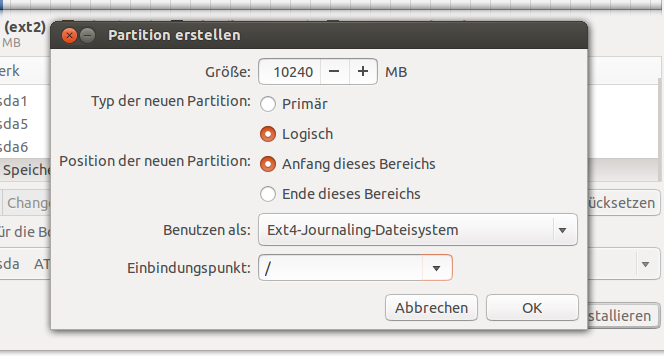

Ich habe nun Xubuntu gewählt. Der USB-Stick bootet bestens. Die Installation auf der C: Partition D: stockt mit der Angabe: Sie haben kein Root-Dateisystem festgelegt. Ich habe die Ext2, Ext3 etc. probiert, aber keine der Alternativen haben was gebracht. Was bitte könnte ich noch versuchen?

Gemeint ist damit nicht das Format der Partition, sondern die Partition, auf die die Linux-Installation geschrieben werden soll. Dieser Partitition muss als Einhängepunkt '/' zugewiesen werden. 'Root' meint hier also das Wurzelverzeichnis.

Ich habe eine interne mit C: (Partition 0) und D: (Partition 1), sowie eine weitere Interne und eine externe für anderen Aufgaben. Nun versuche ich, die Xubuntu-Installation (P1), abzuschließen und komm nicht weiter bei der Fehlermeldung "Sie haben kein Root-Dateisystem festgelegt...".
Wie bitte hänge ich "/" in Partition 1 ein?

Ich habe nun den Inhalt von Partition 1 gelöscht und die Größe von P1 unverändert gelassen. Prompt begann das System zu werkeln und vervollständigte die Installation.
Es scheint einwandfrei zu funktionieren. Ich danke allen für die wertvollen Hilfen und die Literaturhinweise!
