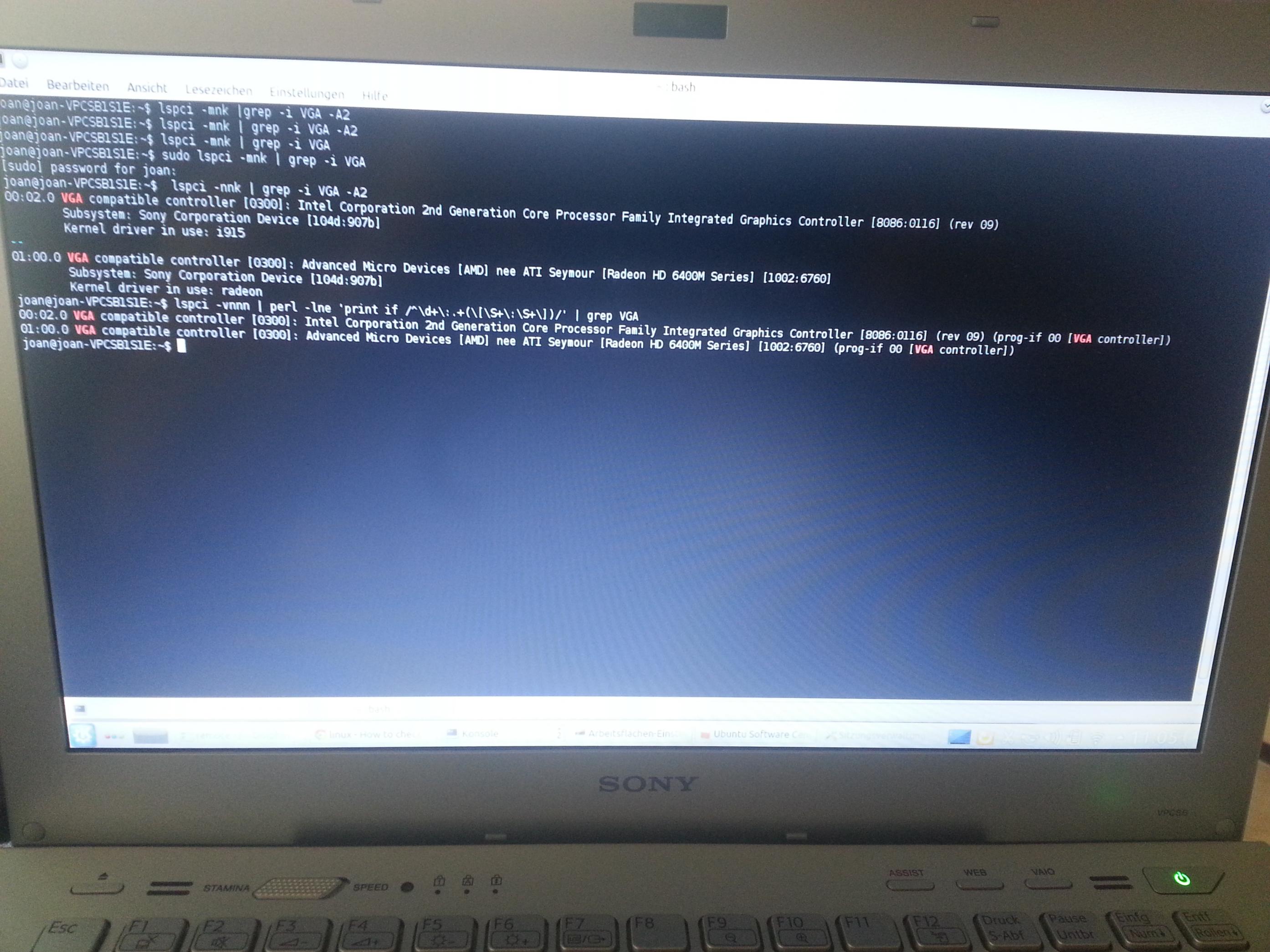

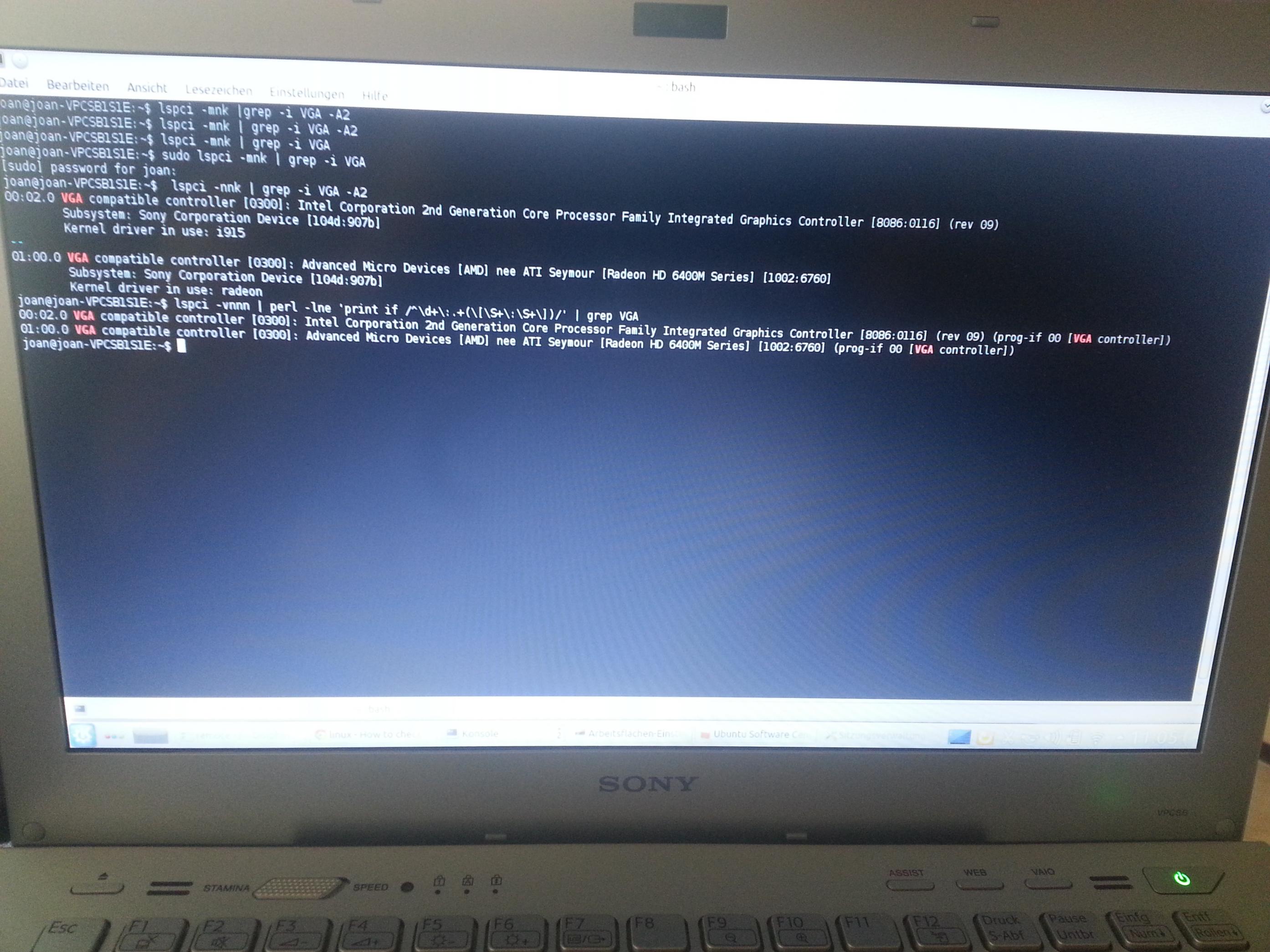

Siehe screenshot (ja ich habe sie mit dem handy gemacht, war zu faul jetzt zu gucken wie man das mit linux-bordmitteln macht :D ). es sieht so aus als wenn er beide cpus verwendet. weiß jetzt irgendwie immer noch nicht, welche gpu mir das bild rendert was ich sehe.

wie in dem screenshot zu sehen ist, hat er ja (soweit ich das bis jetzt verstehe :)) ja den intel treiber geladen. wenn ich jetzt die radeon-gpu deaktivieren würde, dann könnte es trotzdem sein, dass ich vor einem schwarzen bildschwirm sitze?

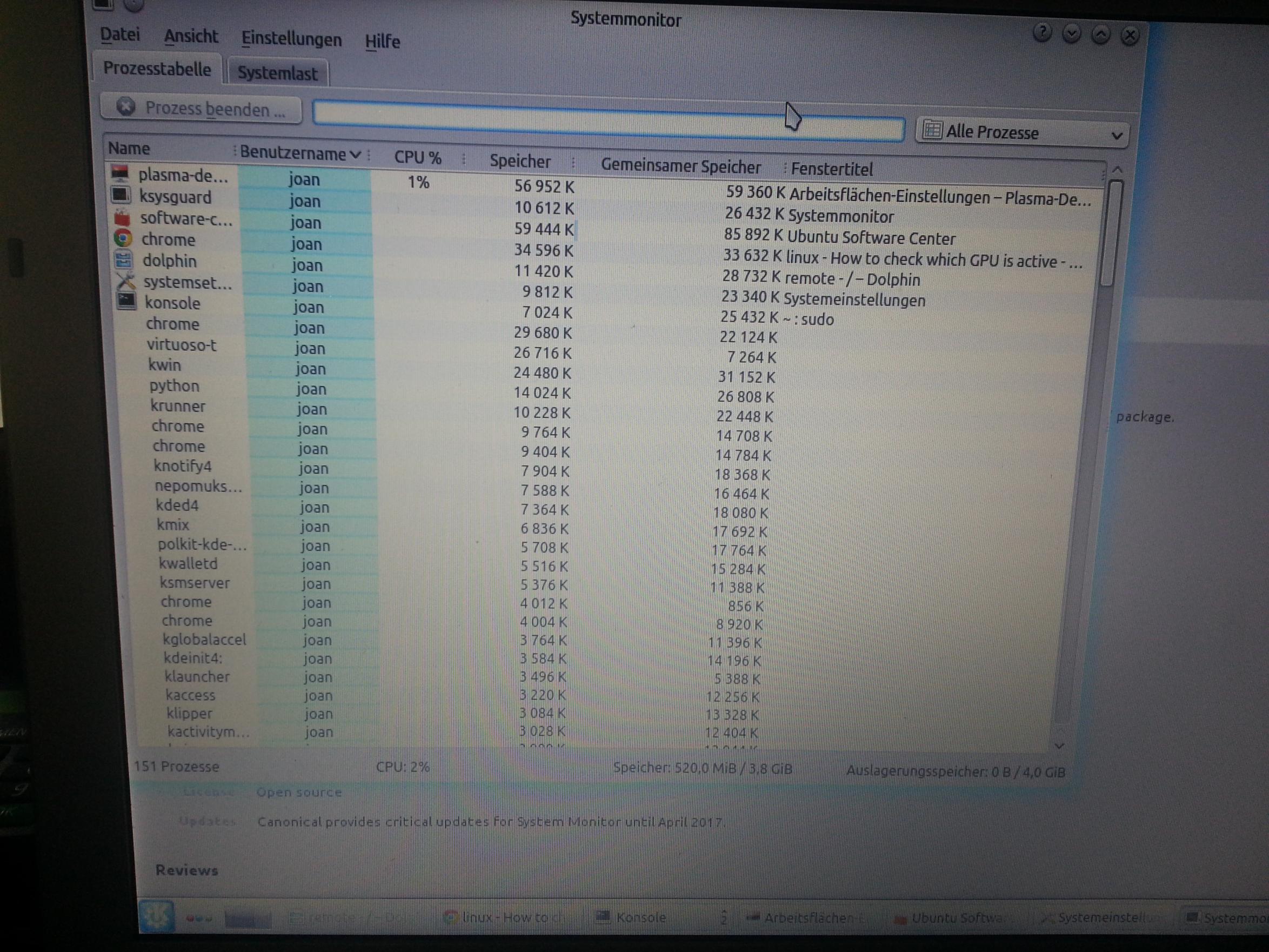

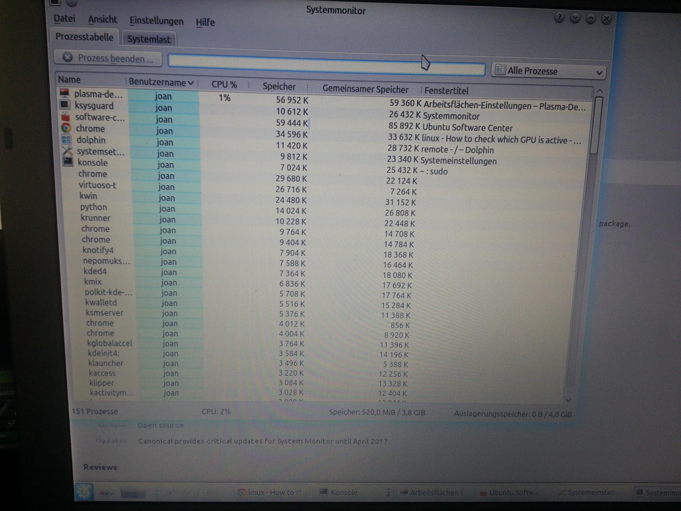

zu mr wifis 4 Antwort: wie an dem zweiten bild zu sehen ist, ist die auslastung nicht wirklich hoch.

noch eine letzte frage: könnt ihr an dem ersten bild erkennen, ob für die radeon gpu schon der treiber geladen wurde? oder muss ich das möglicherweise einen nachinstallieren ?
