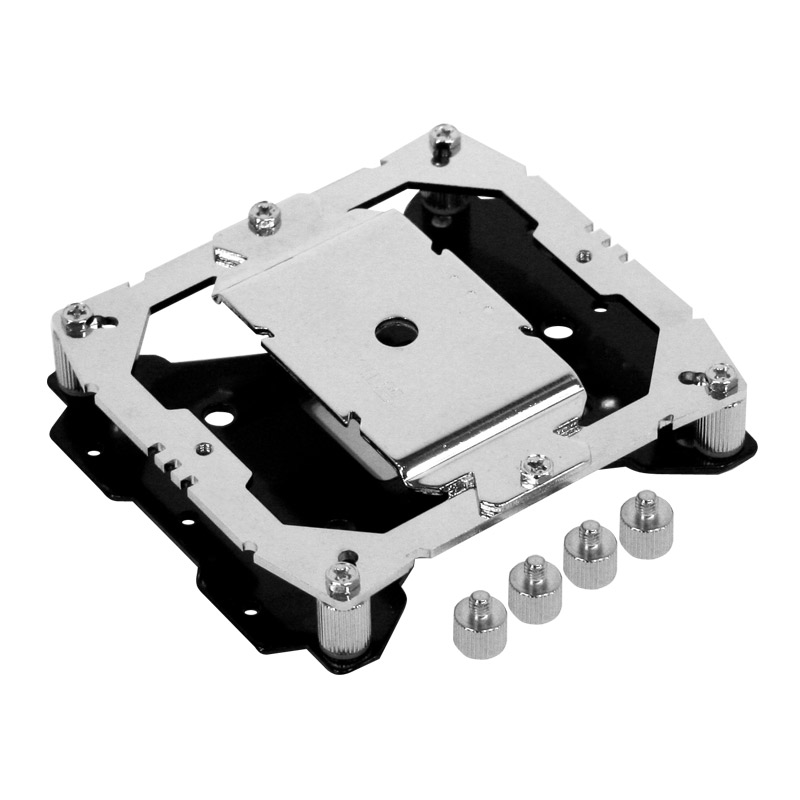

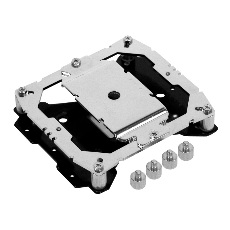

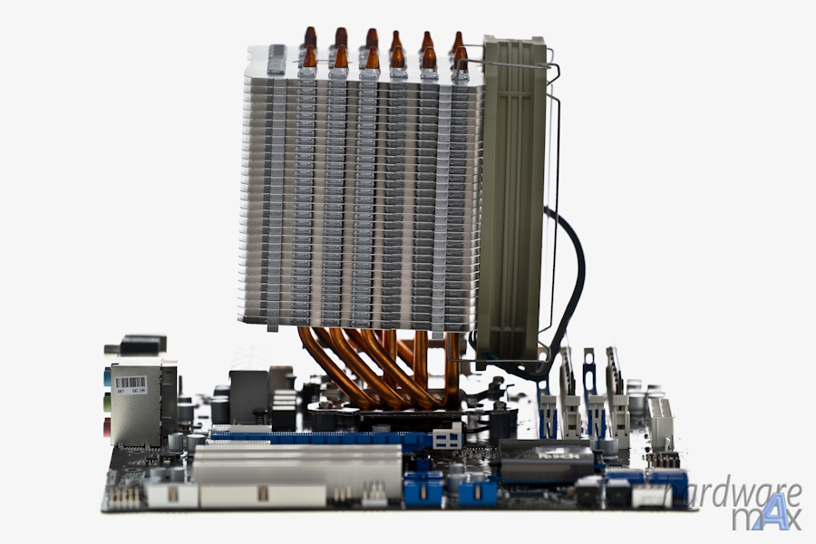

Handbuch http://www.pc-cooling.info/manuals/m...v_a_bw_ger.pdf ab Seite 15
youtube.com Thermalright HR-02 Macho Rev.A (BW) Intel 1155/56/775 Installation
Hinweis:
Bei Sockel LGA115x ist die Montage gleich geblieben, da der Lochabstand sich nicht geändert hat.
Das PC-Gehäuse hat eine Öffnung, das die Montage ermöglicht, ohne das Mainboard auszubauen.
techpowerup.com Test NZXT Phantom 530 - Assembly (Bild)
Es kann sein, dass der Arbeitsspeicer versetzt werden muss, da die Ripjaws 40mm hoch sind.
phoca_thumb_l_Thermalright_HR-02_Macho_Montage-10.jpgThermalright_HR-02_Macho_Montage-9.jpg
Hinweis: Die Halteklammern des Lüfters liegen jetzt innen an.

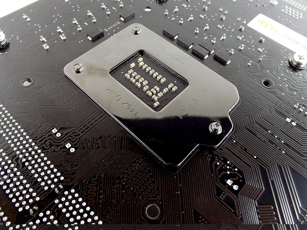

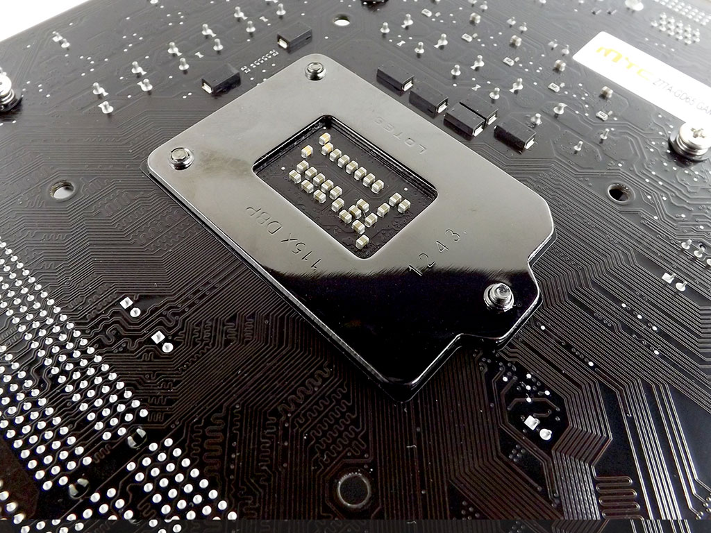

Muss ich nicht das komplette maindboard wieder raus machen um das backplate zu installieren? Oder ist da schon eins drauf wegen dem standard kühler?
Nein, dafür ist die Montage-Öffnung im PC-Gehäuse gedacht. Ein weiteres paar Hände ist für Schritt 4 aber hilfreich.
Eine Person kann die Backplatte von hinten gegen das Mainboard halten und die andere Person kann sie mit den Rändelschrauben festschrauben. Ansonsten muss um das PC-Gehäuse gefasst werden.
Nein, der Boxed-Kühler ist mit Push-Pins befestigt.
Die Backplatte des Mainboard bleibt.
Auf diese wird die Backplatte des CPU-Kühlers plan aufgelegt. Es ist darauf zu achten, dass diese wirklich plan aufliegt.
Hinweis:
Beim Einbau der Backplatte (Schritt 4) bitte darauf achten, dass die Person, die die Backlatte ans Mainboard hält, nicht statisch aufgeladen ist. Wie immer beim Umgang mit elektrischen Bauteilen.
