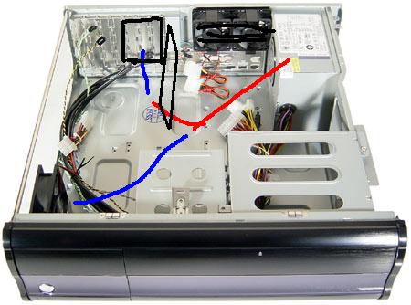

Als CPUkühler denke ich mal eignet sich der thermalright XP120.
Der Chipsatz ist doch schon passiv gekühlt? Zumindest wird er vom XP120 etwas mitgekühlt.
Für die Grafikkarte würde ich den Polar Freezer nehmen. Der ist passiv gekühlt, das langt auch für die Karte. Dann noch neben der Karte ein oder zwei Slotblenden auf, um die Kühlung noch etwas zu verbessern. Das Netzteil solltest du gegen eines mit 120mm Lüfter austauschen, und die beiden 60er Lüfter abschalten und die Löcher zukleben.
Der Luftstrom sollte dann so aussehen:

Für die Grafikkarte reicht eine passive Kühlung aus. Ich denke ein vollpassives komerzielles System reicht als Beweis? ;)
Für den Chipsatz würde ich dann vielleicht den HR-05 von Thermalright nehmen. Aber eigentlich sollte es keine Probleme mit der Temperatur geben. Kannst du die mit einem Temp.sensor messen (gibt keine internen Sensoren)? So ein Chipsatz hält bis etwa 120°C aus, über 100°C sollte es aber nicht sein. Die Grenze, ab der man sich die Finger verbrennt, liegt aber nochmal ein Stück darunter, bei etwa 60-70°C.
Ich habe hier die Daten zum Netzteil gefunden. Größe ist 150x138x86mm, kannst also diese Netzteil nehmen. Mir ist kein leiseres als jenes bekannt, ;) ist aber gleichzeitig noch relativ günstig.
Du könntest den Lüfter natürlich austauschen, du wirst nur keinen 80mm Lüfter finden, der bei der gleichen Lautstärke genausoviel fördert wie ein 120mm (im Seasonic). Also entweder das Loch im Netzteilgehäuse mit Dremel oder Säge vergößern, oder neues Netzteil kaufen.
PS: Kaufberatung um halb 2 morgens, welches Geschäft kann einem das schon bieten. :p
