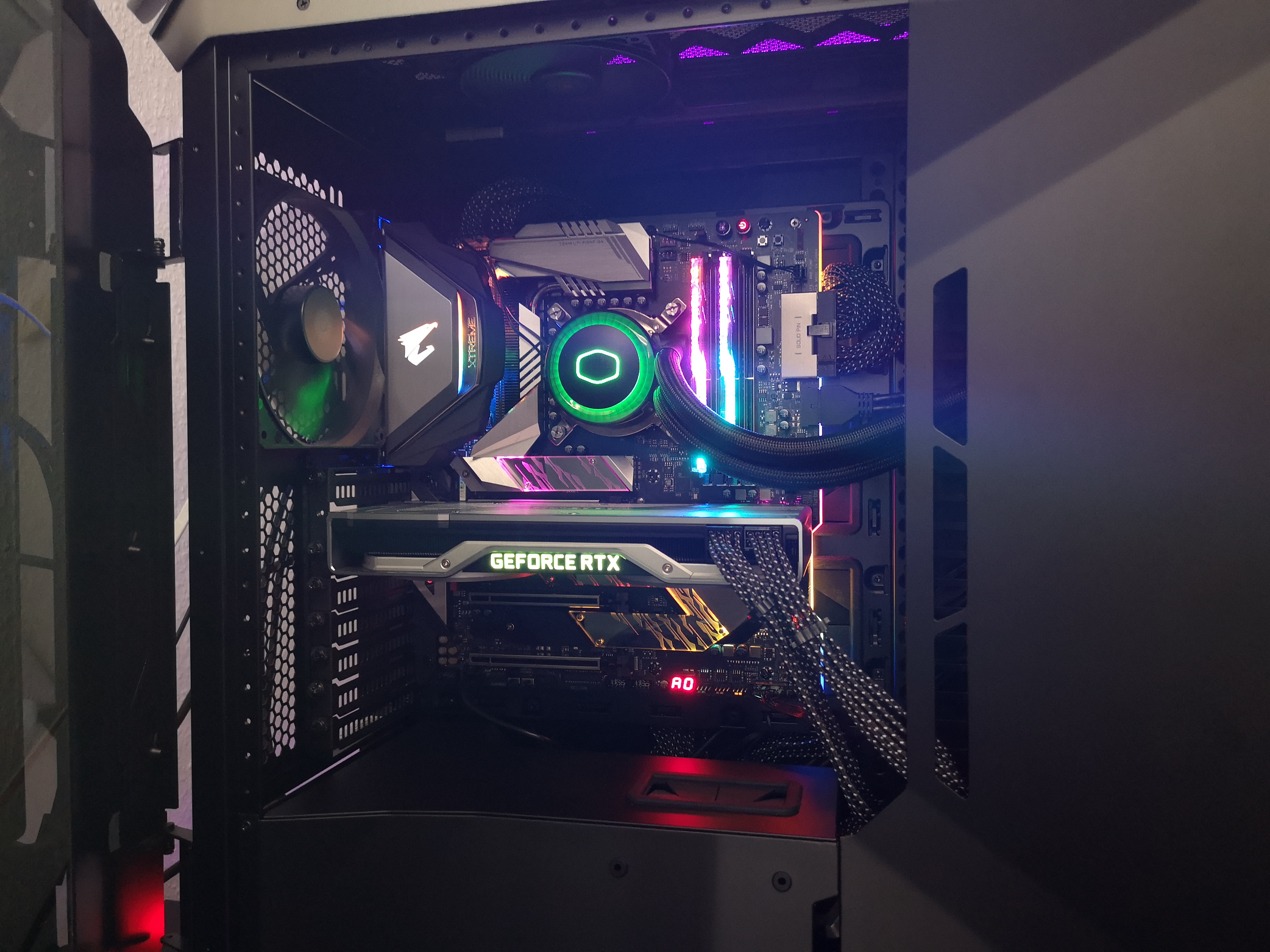

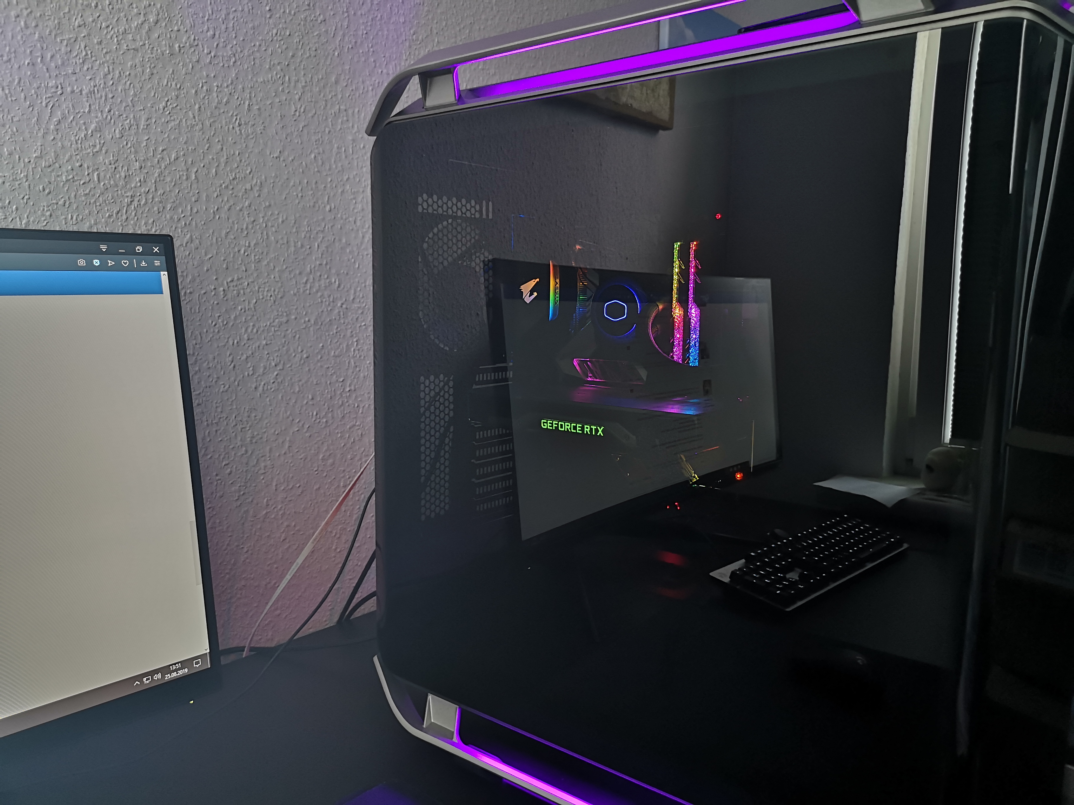

Die Frage ist, wie viel RGB Du haben möchtest. Wenn Du das so machst wie ich, dass nur der Teil auf der CPU mit Pumpe RGB hat und nicht die Lüfter, dann ist es super easy.
Ich habe es einfach mit einem Kabel an der ARGB Header auf dem Mainboard angeschlossen und die Pumpe selbst auf dem Pump Header. Die Lüfter selbst sind bei mir an einem Lüfter Hub, welcher im Case hinten vormontiert ist. Darüber laufen alle meine Lüfter. Damit kann ich per Click zwischen "High/Low" switchen.
