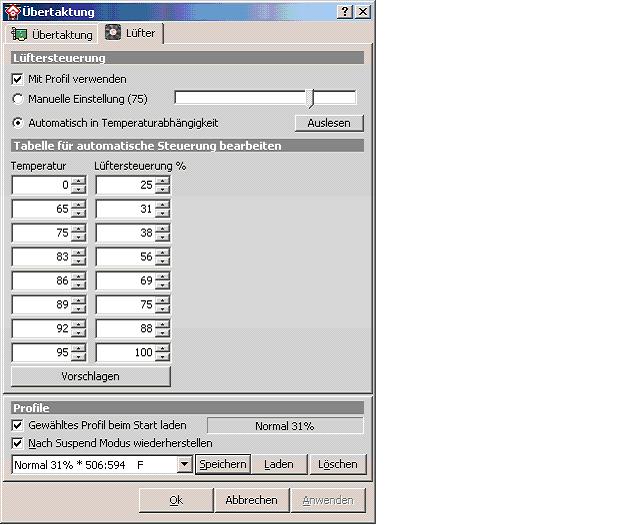

Ich kann die Angaben von m3phist0201076 nur bestätigen. Mit dem ATI Tray Tool lässt sich der Lüfter gut steuern. Es ist dabei nur zu beachten, dass man die aktuellste Version 1.2.6.940
https://www.computerbase.de/downloads/treiber/grafikkarten/amd-adrenalin-treiber/
verwendet. Mit der Vorgänger Version bekam ich Freezes. Mit meinem System kann ich den Lüfter auf 31% einstellen, damit wird er auch unter Last (3dMark 2006) max. 68-71 Grad warm. Mit diesen Einstellungen ist die Karte wirklich relativ ruhig. Ich werde wahrscheinlich keinen Lüfterwechsel vornehmen.

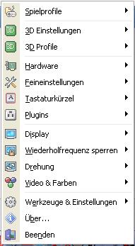

Ich glaube ich bin zu dumm das ATI Tray Tool zu verwenden! Ich find einfach keine Einstellungen, wo man den Lüfter regeln könnte ...
Bitte gebt mir eine Step-by-Step Anleitung ... ;)
Lg BlackBoXX :D

*heul* ich will den kühler :)

gern, ich schicke Dir gleich noch ne PM :cool_alt:
auf dem Screen sind mal meine Einstellungen
gruß
mudde

Danke für deine Hilfe ...
Werde das jetzt mal testen!
//Edit:
Ich hab jetzt einmal Prey etwas angezockt und ich hab den Lüfter nicht mehr gehört! Einfach nur lautlos ... genial!
Auf die Temperatur hab ich jetzt nicht gachtet, aber ich geh davon aus, dass sie passen wird, wenn sie bei allen andren auch passt!
