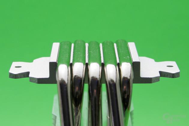

Soweit mir bekannt ist, hat der True Spirit eine "Direct Touch" Heatpipe Konstruktion.
Die sieht dann wie folgt aus:
https://www.computerbase.de/artikel...t_fuenf_heatpipes_direkt_auf_dem_heatspreader
Dass die uneben ist, gehört zum Konzept.
Oder sieht Dein Kühler anders aus, als im Test?

Kühler entspricht dem Foto, also konvexe Krümmung normal.

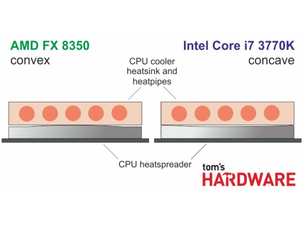

aHR0cDovL21lZGlhLmJlc3RvZm1pY3JvLmNvbS82LzIvMzk1NDk4L29yaWdpbmFsL0hlYXRzcHJlYWRlci1TY2hlbWUucG...jpg
Ergänzend dazu von der Thermalright-Webseite:
"Die Heatpipes sind, wie von Thermalright gewohnt, konvex geformt. Dieses von Thermalright patentierte Design der Heatpipes, die bewusst nicht plan geschliffen sind, verleiht dem True Spirit 140 Direct eine für einen HDT-Kühler überragende Kühlleistung."
Ist zwar für die Direct-Variante und nicht die Power; der Kühler ist aber ja derselbe.
Bei AMD FX wie im Beispiel oben könnte also eine etwas höhere Anpresskraft hilfreich sein. Die drückt die konvexe CPU dann gesamt ein wenig nach unten durch, und sorgt für einen kleineren Spalt.

Der HS ist bei AMD schon flach. ;)
Der Kühler hat aber einen Konvexen Boden für Intel.
