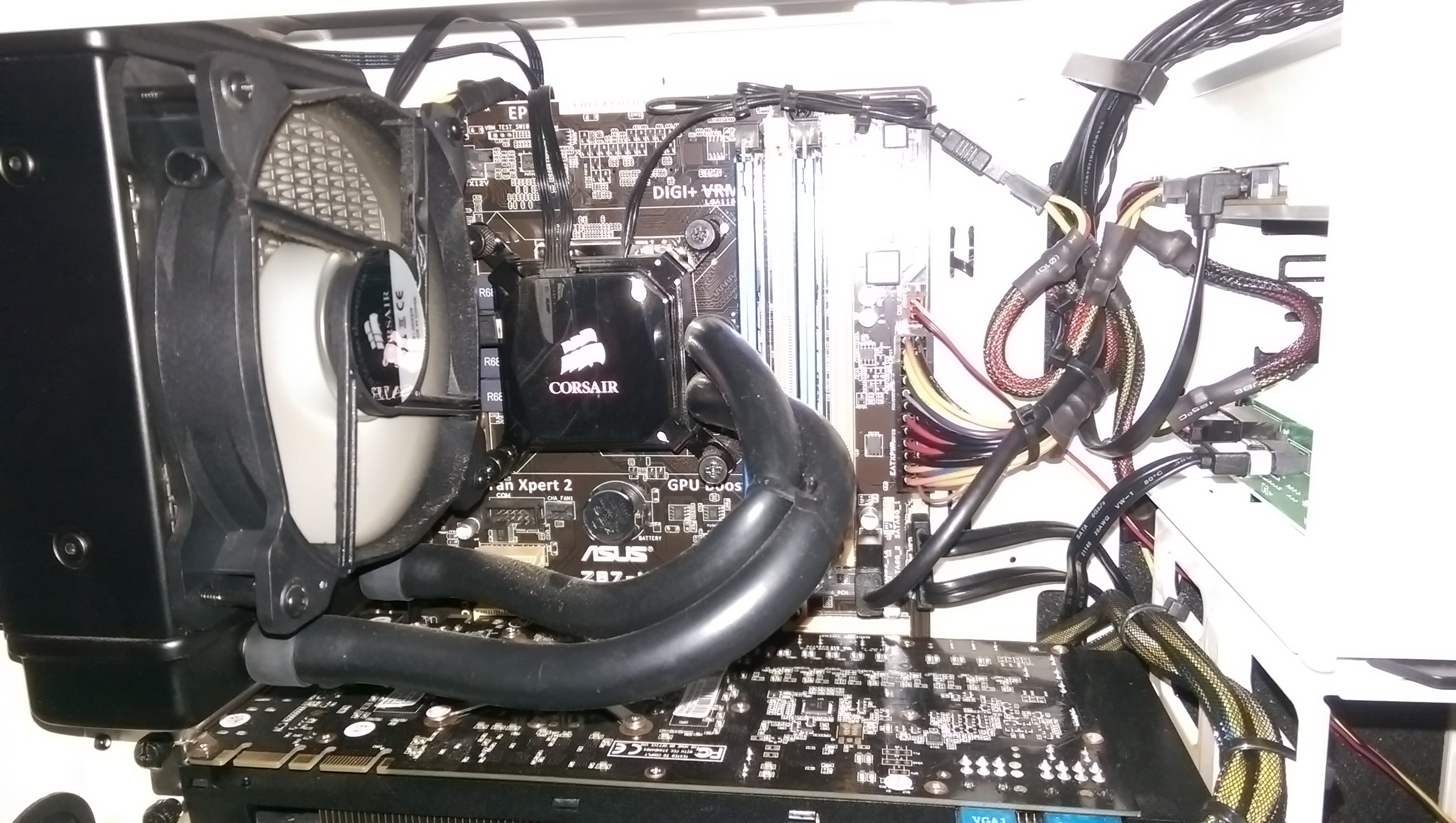

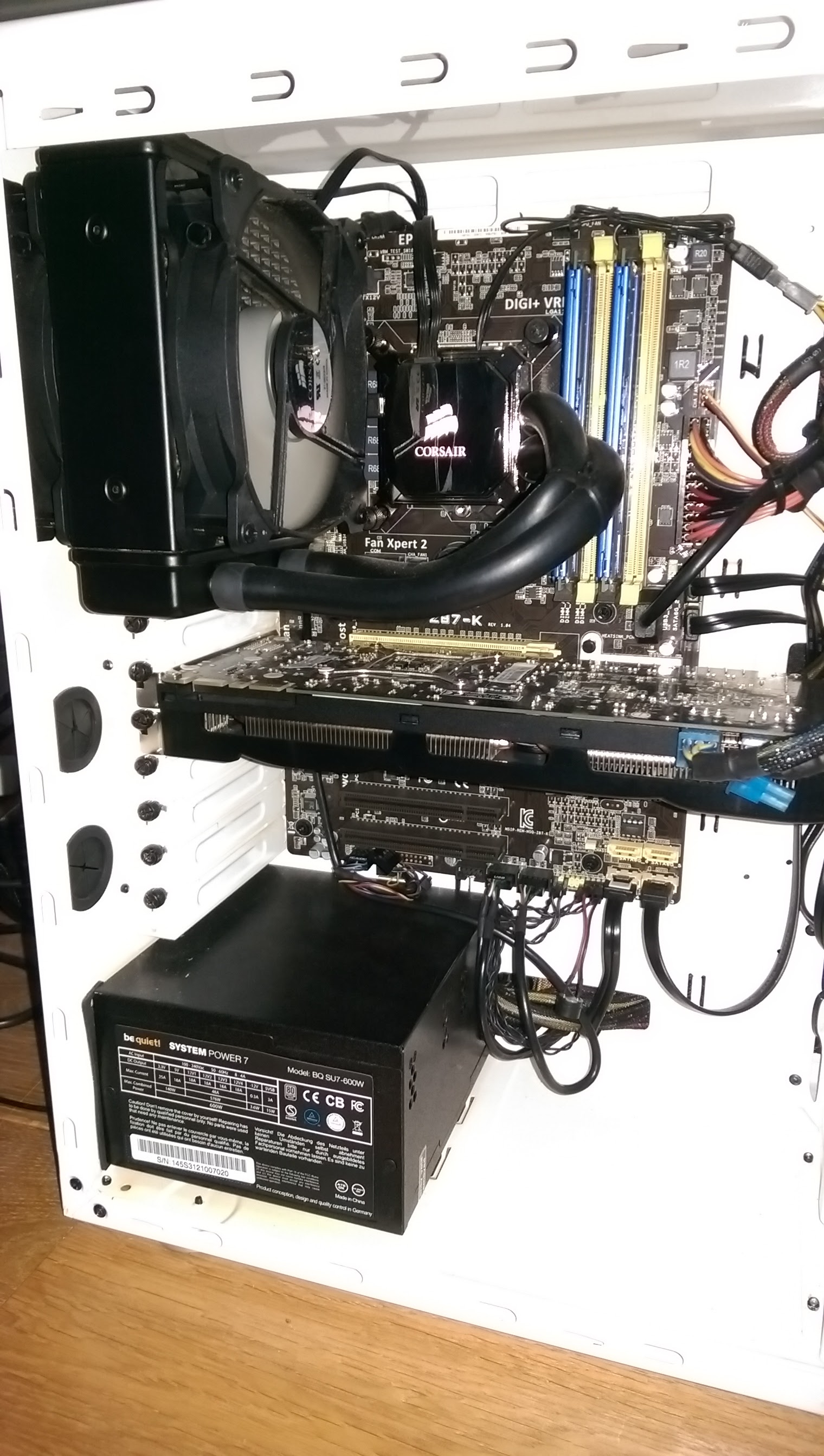

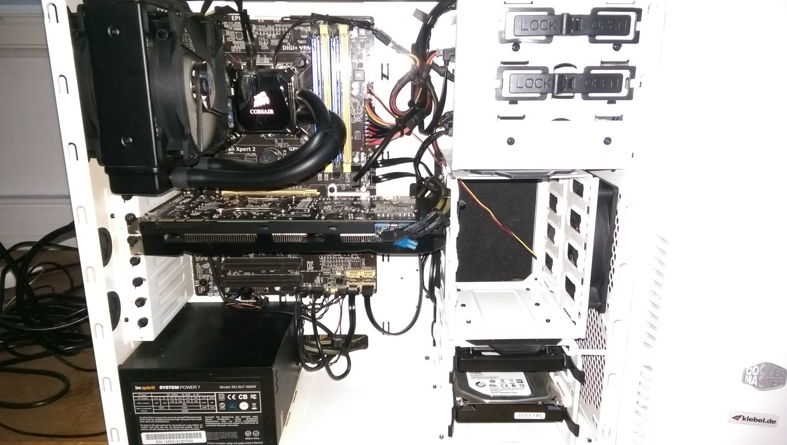

So hier jetzt erstmal die Bilder.
Hoffe man kann alles gut erkennen :)
Jedenfalls der eine Lüfter oben links, der große, ist der Verursacher.
Der gibt ohne Pause alles...
Ja das mit dem Kühler schaffe ich schon, hoffe ich^^
Sag mal, willst du uns verarschen? Du laberst die ganze Zeit von Luftkühlung, dabei ist da eine Wasserkühlung eingebaut du Witzbold -.-
Hä aber der pustet doch Luft? haha
Ich habe doch gesagt das ich davon nicht viel Ahnung habe.
Und den Namen vom Kühler habe ich ja auch schon gepostet.
Muss ich immer noch Hitzeleitpaste neu drauf machen oder fällt das somit weg?
