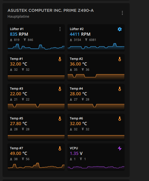

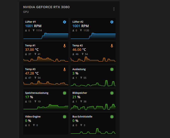

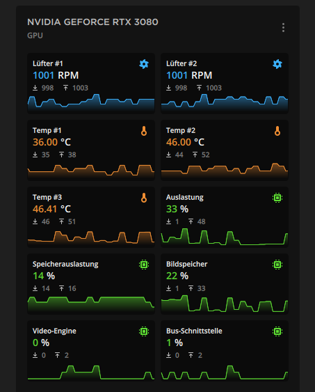

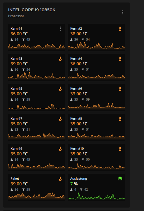

seit gestern habe ich ein Problem mit meinen Lüftern. Sie drehen plötzlich sehr hoch, als ob ich ein Spiel laufen hätte, und fallen danach wieder auf die normale Geschwindigkeit zurück oder bleiben permanent auf hochtouren. Dieses Verhalten tritt immer auf und war vor dem Update nicht vorhanden.
Hier ein paar Details zu meinem System:
  • STRIX RTX 3080, 32 GB RAM, i9 10850K
  • Corsair-Softwareversion: 5.16.75
Ich habe bereits folgende Schritte unternommen:
  1. Die Corsair-Software neu installiert.
  2. Die Temperaturwerte meines Systems überprüft, um ein thermisches Problem auszuschließen.
  3. Meinen PC mit Norton durchchecken lassen, um sicherzustellen, dass sich kein Krypto-Miner eingeschlichen hat.
  4. Den Nvidia-Treiber auf die vorherige Version zurückgesetzt.
  5. Corsair iCUE deinstalliert.
Leider hat keiner dieser Schritte das Problem behoben.
Hat jemand von euch ähnliche Erfahrungen gemacht oder eine Idee, wie ich dieses Problem lösen kann? Über jede Hilfe wäre ich sehr dankbar.
Vielen Dank im Voraus!
Grüße,
Giantman

In dem einen Screenshot kann man erkennen, dass Fan2 am Mainboard auf 4400 Touren aufdreht. Schau im UEFI nach, wie die Lüfterkurve für den Anschluss definiert ist und welcher Sensor als Grundlage genommen wird.
E: Was ist das denn für ein Lüfter? Maximale Drehzahl bei 6000 laut selbem Screenshot? Oder Auslesefehler?

Ich würde die Lüfterkurve der Grafikkarte mit MSI Afterburner einstellen und die Temperaturen mit Gpu-z überwachen.
