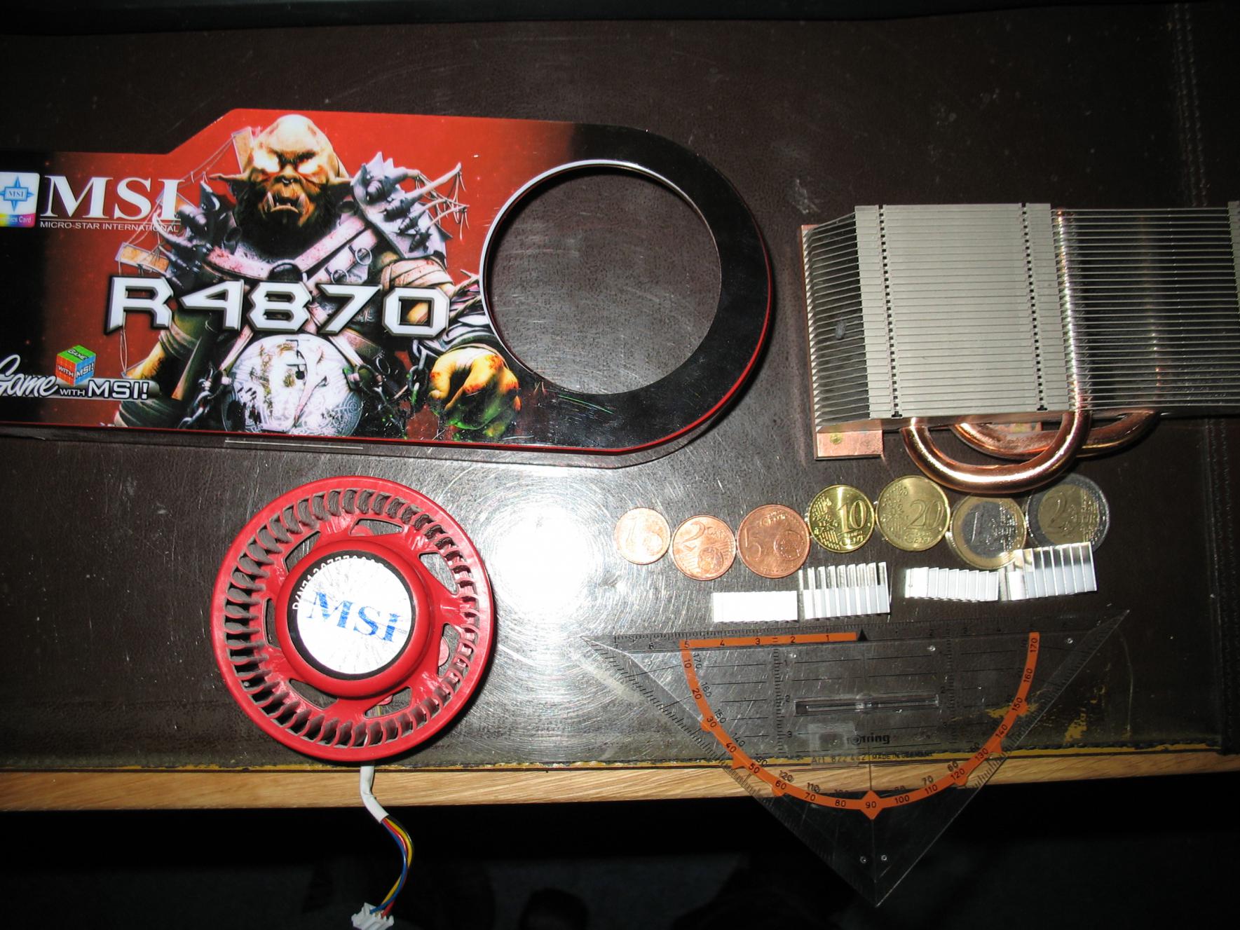

achja nochmal für alle die sagen man solle die Kühler von Arctic cooling nutzen (man kann nur zwei von den gezeigten Kühlern nutzen)

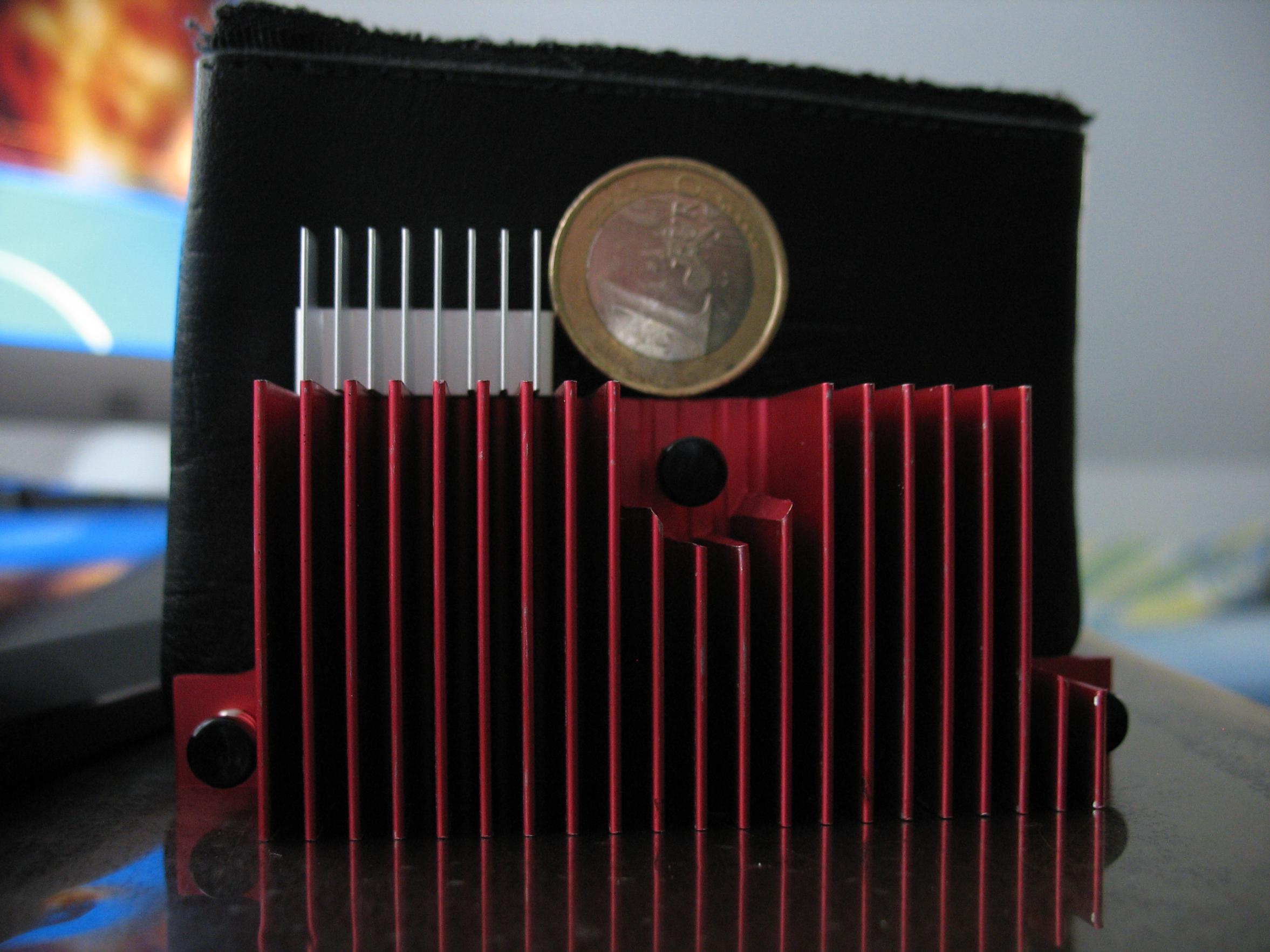

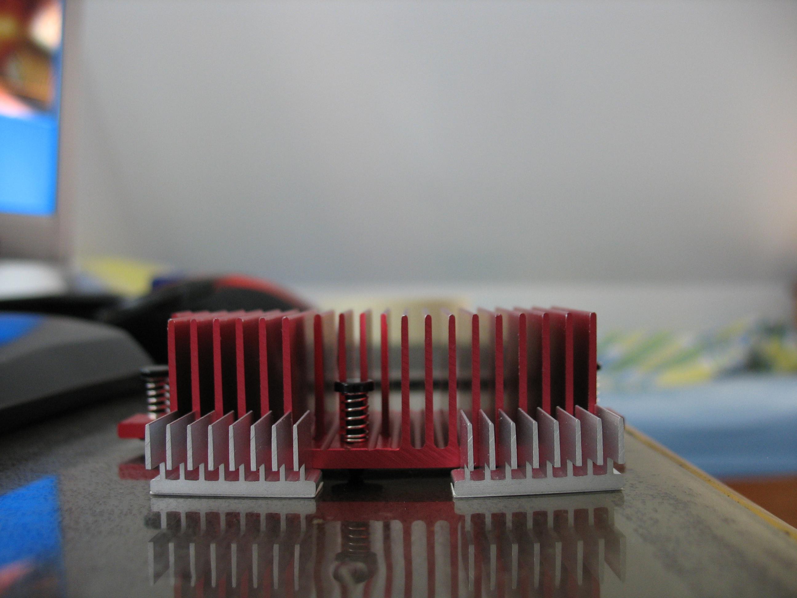

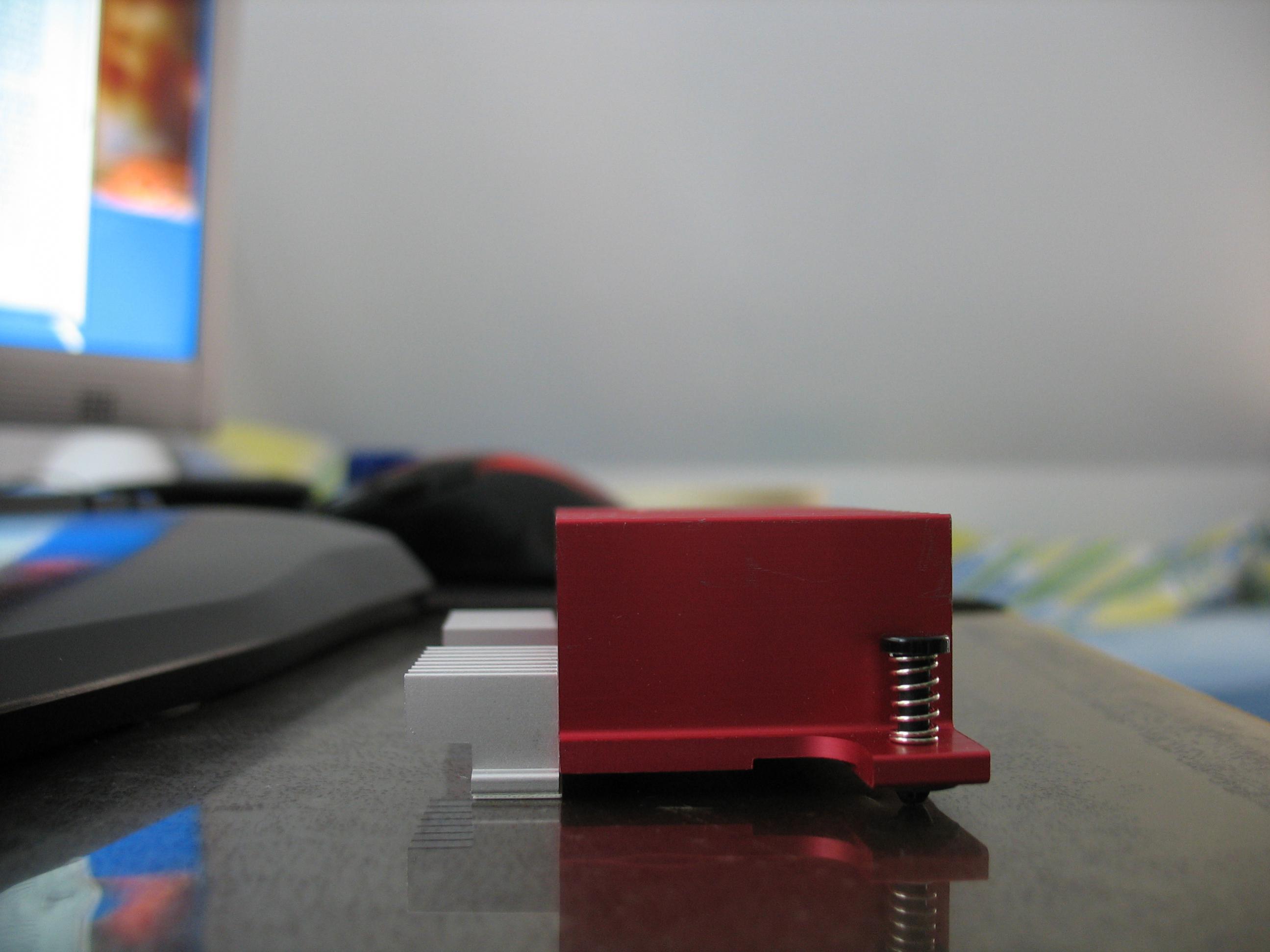

Ich zitiere einfach mal die PCGH 09/2009 und hänge ein paar Bild an ;)
Vor einem Jahr hatte es
sich noch nicht herumgesprochen,
dass die drei Volterra-Wandler der
HD 4870 ohne die rote Platte förmlich
verglühen, [...]. [...] Wie Sie der
Tabelle links entnehmen können,
kühlt der per Push-Pins zu befestigende
Zalman [RHS-90] etwas schlechter als
die rote Platte [...]
So wurde bei dem RHS-90, der heißeste Wandler 89°C heiß, bei der Grundplatte 84°C (Werte aus der PCGH). Momentan liegt die Temperatur nach knapp 40 min Furmark bei max 83°C (Raumtemperatur kann ich leider nicht messen).
Die Bilder vergleichen den RHS90 mit den Kühlern von Arctic Cooling.
