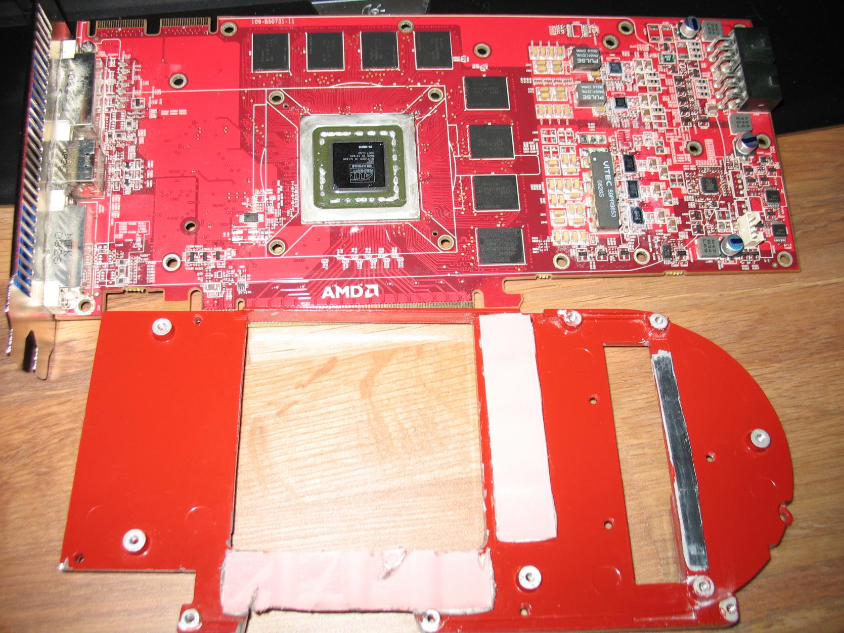

Habe 0,5mm Alublech zwischen dem Kühler und den VRMs. Auf beiden Seiten ist WLP. Die Graka hält ohne Probleme beliebig lange (über mehrere Stunden getestet) den Furmark aus und schmiert nicht ab. Den Furmak habe ich auch genutzt um die Wärmeübertragung durch das Alublech zu testen, so wurde die Grundplatte in der nähe der VRMs sehr warm, wenn nicht sogar heiß, aber das war ja das Ziel, da man so weiß, dass die Wärme erfolgreich übertragen wird. ;)
Zu Kurzschlüssen kommt es nicht, da die Oberfläche der VRMs ja selber kein Bestandteil des elektrischen Systems ist und nicht unter Strom steht.

die Wärmeleitpaste hat eine gewisse Viskosität, ist Zähflüssig zähflüssig (ich verwende MX-2), also wird die Platte / das Blech sowohl eingeklemmt (zu erkennen an den Spuren der VRMs in der WLP), als auch von der WLP gehalten. Das Blech habe ich so geschnitten, dass es möglichst genau passt. Es ist ein bisschen zu breit, hat aber eine Ideale länge.
Auf dem angehängten Bild sieht es wegen dem Blitz alles ziemlich unsauber aus, aber es funktioniert 1A.

super, danke für das Foto! Es sieht so aus, als wenn unter dem Blech die Wäreleitpaste sehr dick ist. Auf der anderen Seite (zu den VRMs hin) ist eher weniger.
Also, ich hol mir mal so ne Grundplatte und wenn möglich nen Kupferblech und dann gehts los. Hast Du das Blech geschnitten oder gesägt?
Gruß Manfred
Ich glaube ich habe es gedremelt. Da Es so dünn ist verbiegt es relativ leicht, da musst du aufpassen. Die WLP ist saudünn unter dem Blech, da der Anpressdruck relativ groß ist. Es sieht so aus, weil die WLP unter dem Blech herausgedrückt wurde und ich es nicht, da unnütz, sauber gereinigt habe.
