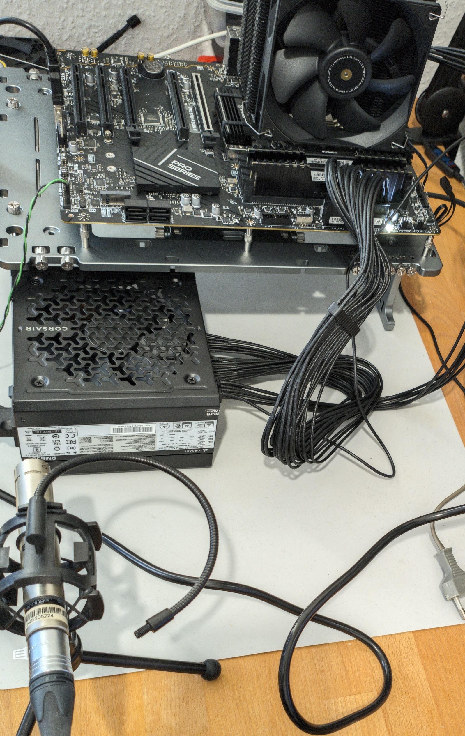

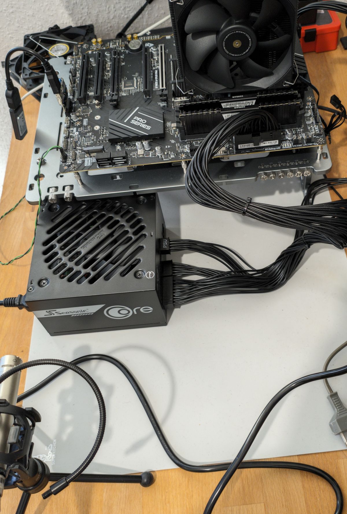

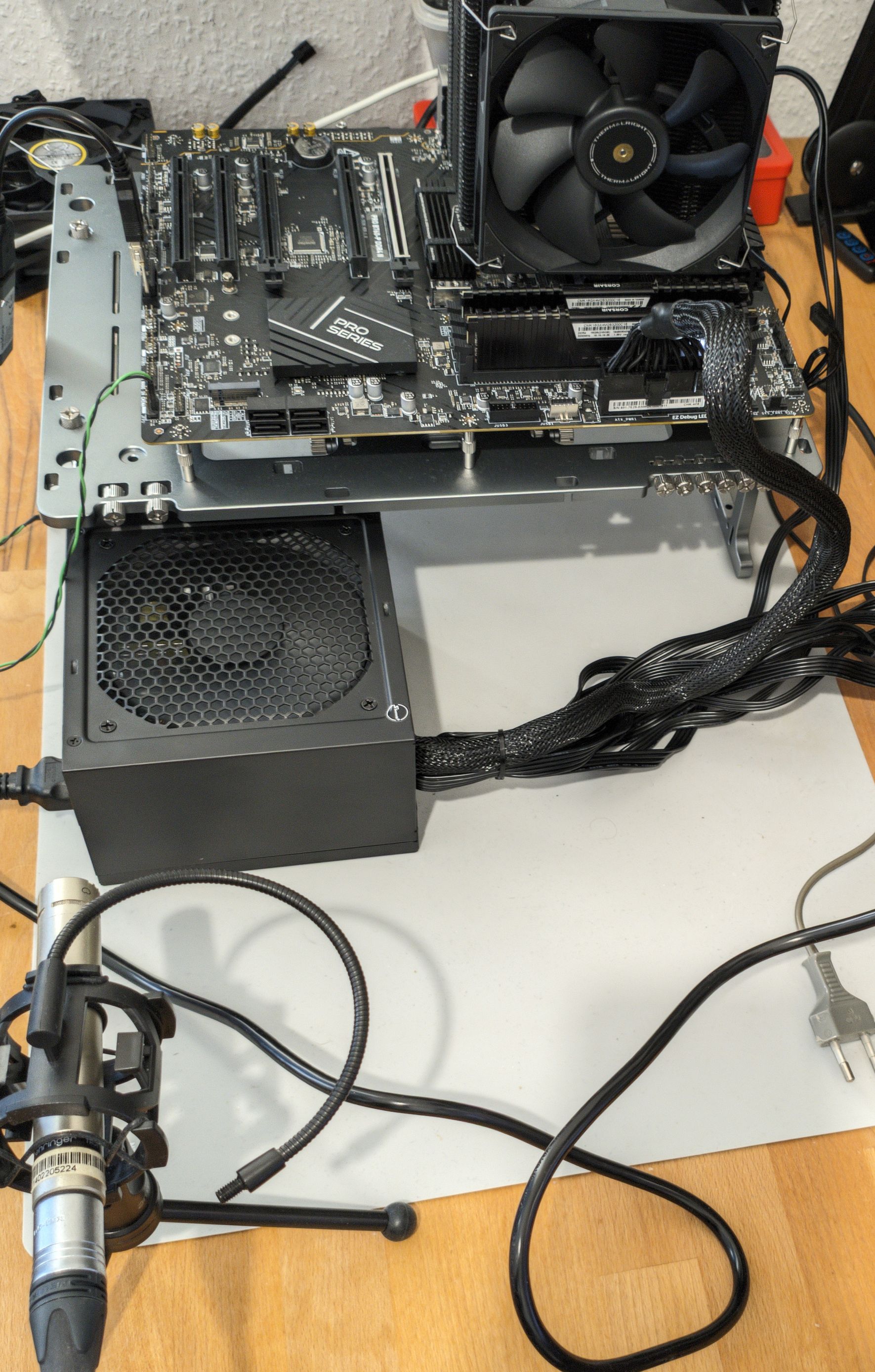

Normalisiertes, kleines Hörproben Update zu drei Netzteilen im Start und Leerlauf um 33W Stromaufnahme. Behringer B5 im 9cm Mikrofonabstand, gerichtet auf Netzteilseite.
Corsair RM650e. Ist selbst bei 330W Systemlast mit langsam laufenden Lüfter laut Cybenetics auch für mich nicht rauszuhören.
Seasonic G12 GC650 SSRPT². Ein kostenreduziertes Seasonic Core GX Design und nicht von Helly produziert.
Seasonic Core GX650. Der laute OptiSink Verlierer im Testfeld.
