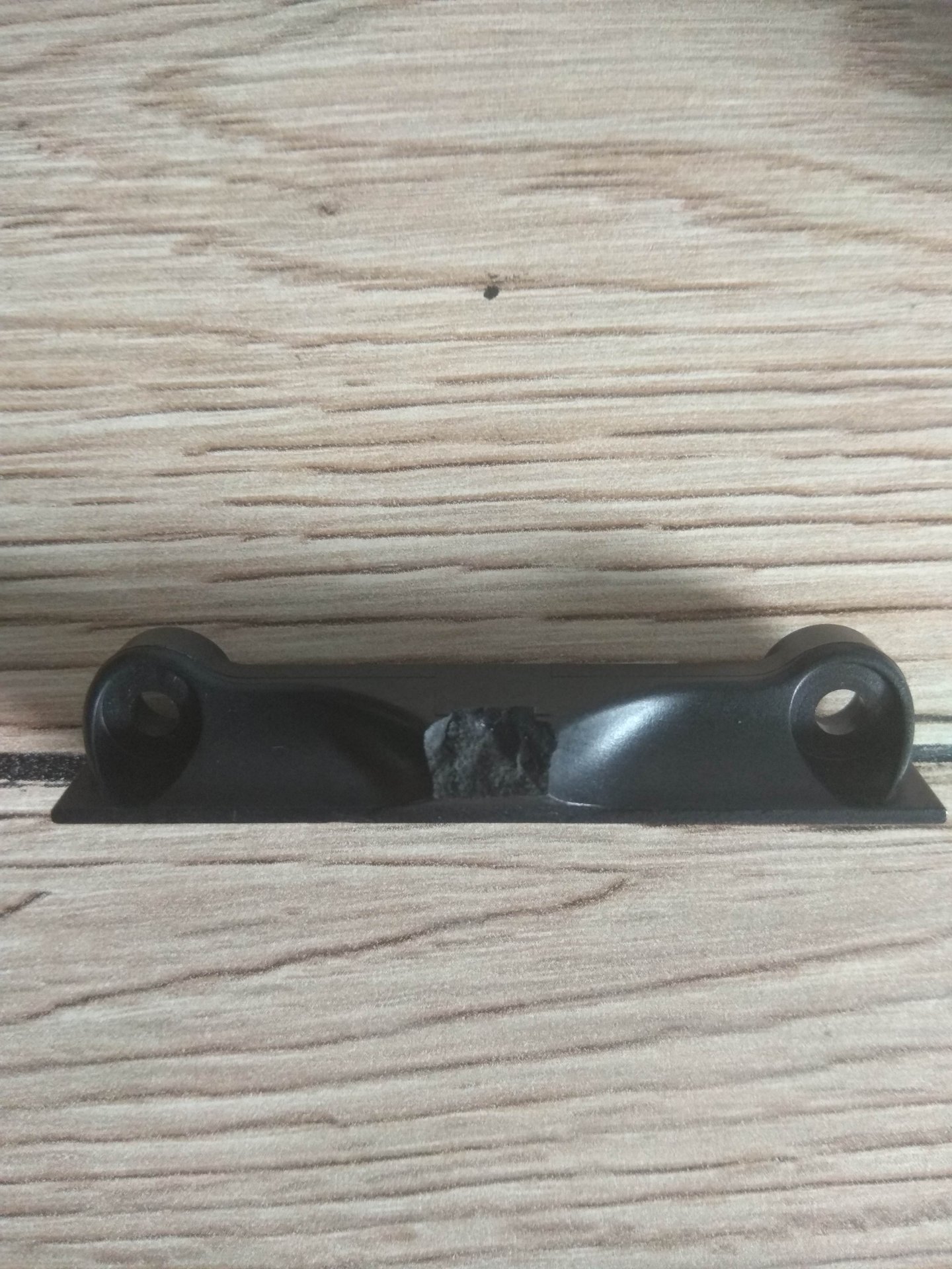

ich hab auch mal ein Problem. ;) Mir ist die Kühlerhalterung auf einer Seite des Sockels abgerochen. Ich wusste ehrlich gesagt garnicht das dies geht :D Nun dachte ich es ist kein Problem da ein neues Retentionmodul für den Sockel AM4 zu kaufen. Aber nirgens im Netz kann ich was für diesen Sockel finden. Einzig bei eBay hat mal ein Händler welche verkauft aber keine mehr lieferbar. Der PC-Reparaturshop in der Nähe erklärte mir das er dasselbe Problem hat und die Teile mittlerweile von defekten Boards sammelt falls er mal eins reinbekommt. Er hatte aber auch keine da. Ich habe mir nun in der Not wirklich das billigste verfügbare Mainboard bestellt um meinen Wraith Prism RGB weiter nutzen zu können. Dort will ich nun diese Halterung abschrauben und auf meinem Board nutzen. Allerdings möchte ich das billige Board gern wieder verkaufen. Das macht sich ohne Halterung aber eher schlecht.
Meine Fragen:
Kennt jemand einen Shop wo man sowas bestellen kann?
Alternativ:
Hat jemand sowas übrig und könnte es mir verkaufen?
Danke im Vorraus. Ich weiß mir wirklich nicht mehr anders zu helfen :(

Wenn die Halterungen für Sockel AM3+ passen würden, würde ich hier nicht nachfragen. Da habe ich noch 2 Boards hier rumliegen. Aber die Bohrungen haben sich geändert.

Passen nicht. Wie gesagt, sonst hätte ich hier nicht gepostet. Ich dachte eigentlich meine Frage war leicht verständlich. Ich habe einen Kühler den ich auch weiter nutzen werde. Dieser braucht den Sockelhalter für AM4. AM4 hat einen anderen Lochabstand wie AM3/FM2/AM2 usw.
Wenn man mehr als 3 sek. zum googeln nutzt, kann man das auch sehr schnell feststellen.
Mir nutzen also keine Tipps die aussagen das ich Sockel AM3+ Halterungen nehmen oder das ich einen Kühler mit Backplatte kaufen soll.

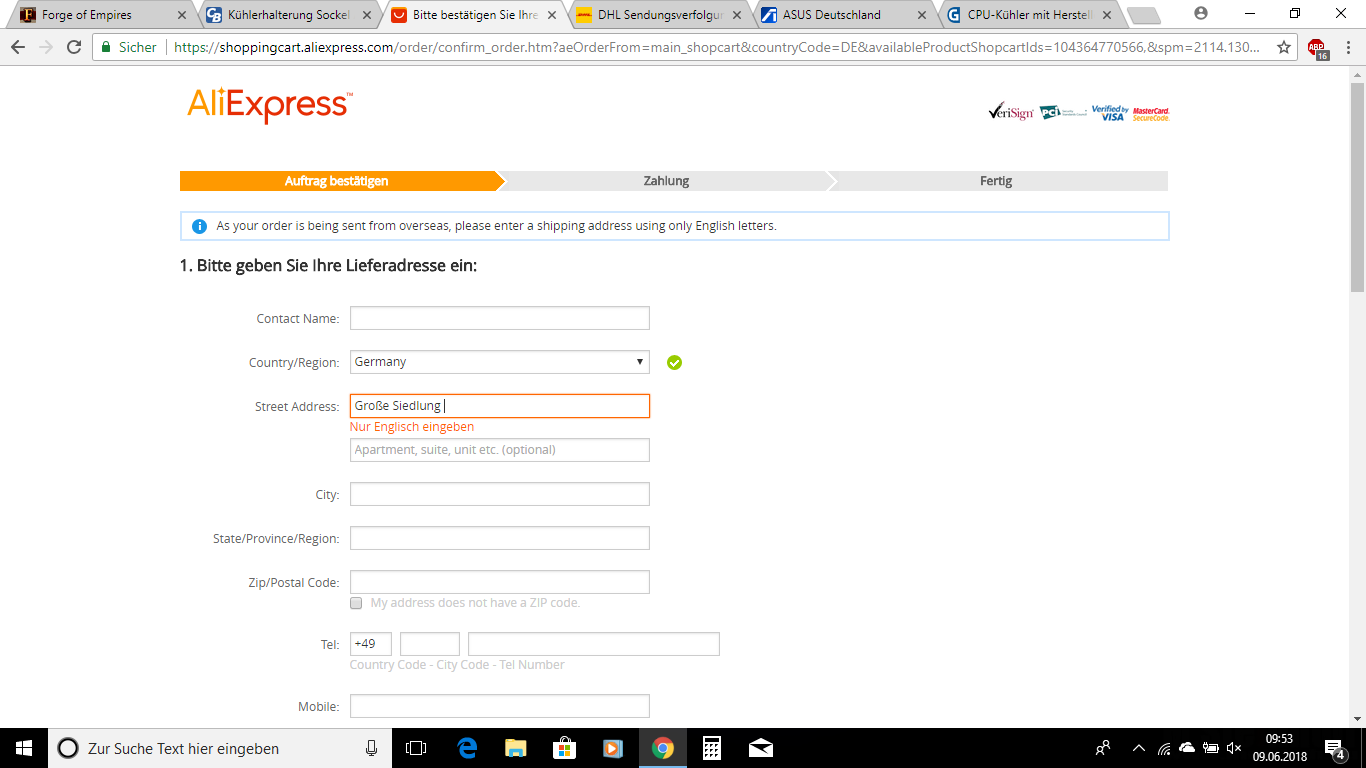

Danke erstmal. Wollte gerade bestellen und beim Bestellvorgang verlangt die Seite von mir das ich meine Straße auf Englisch eingebe. Das obwohl ich Germany ausgewählt habe. Gibt es da nen Trick?

Das "ß" verursacht den Fehler. Nutze stattdessen "ss", dann funktioniert das.
Das sollte eigentlich auch keine Probleme bei Post oder Paketdienst verursachen.
