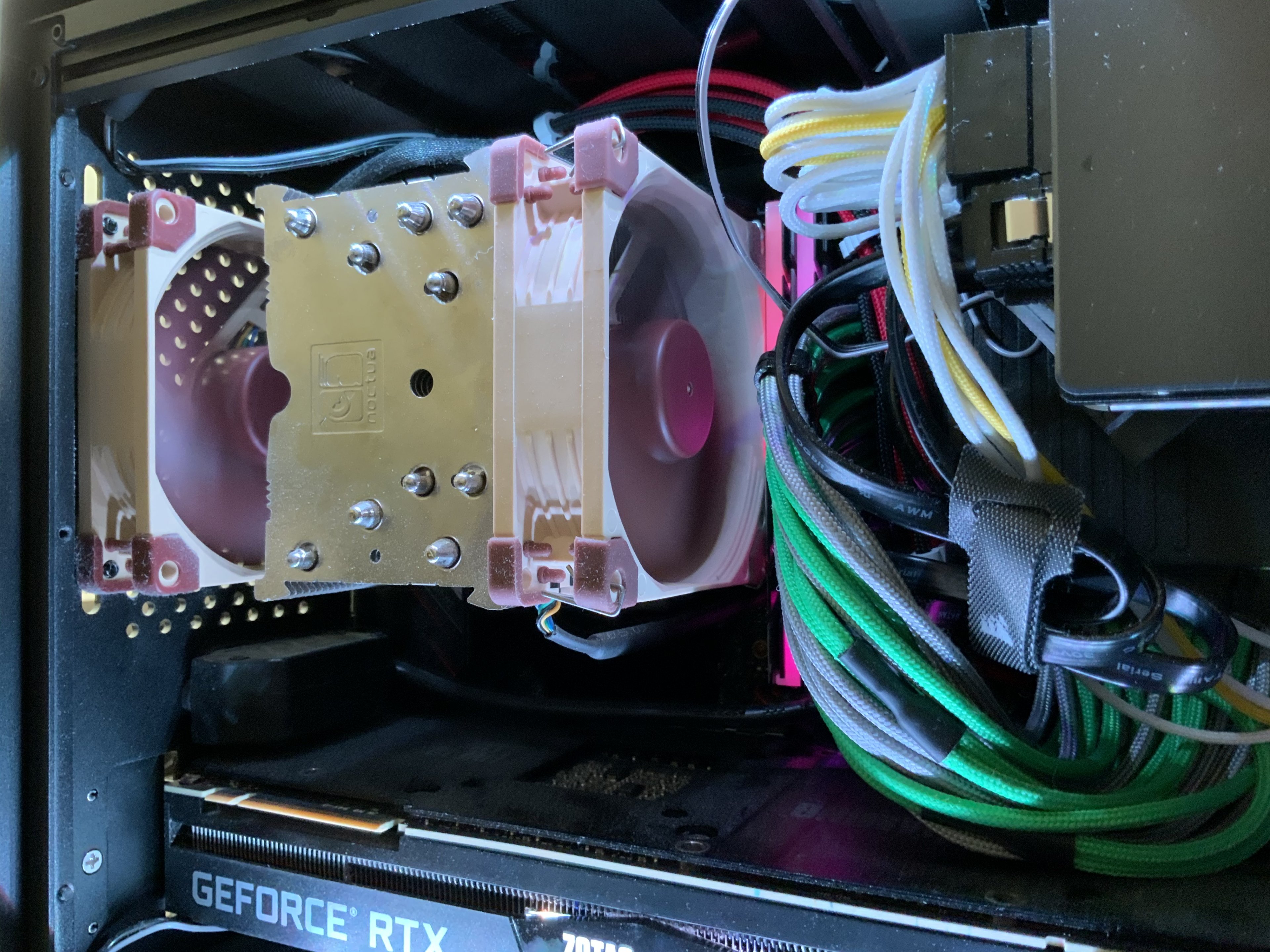

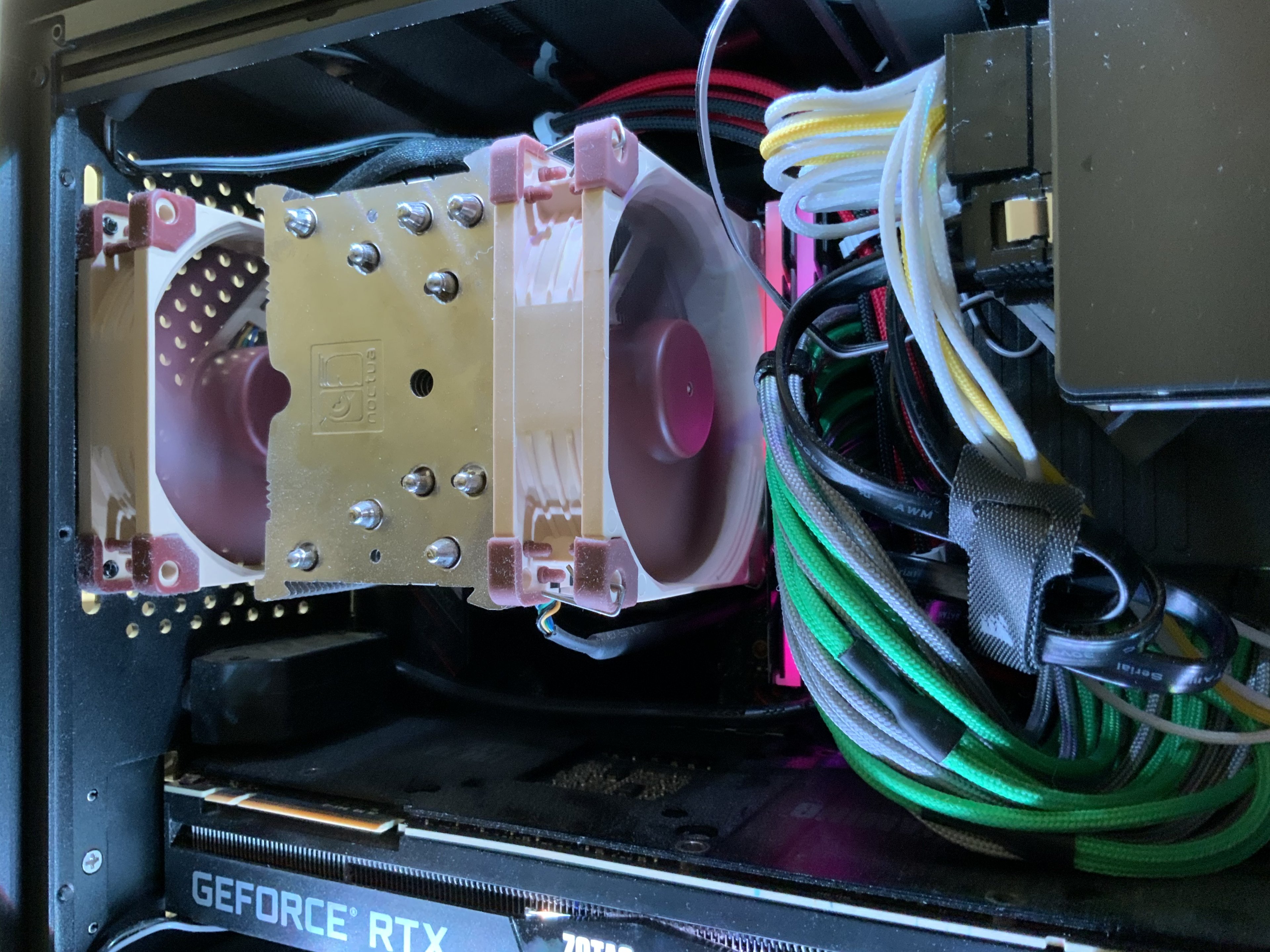

Hallo CB Leser,
ich habe mir diesen Frühling einen neuen Mini-PC gekauft mit folgenden Komponenten (siehe unten in der Signatur) und hätte eine Frage bzgl. der Kühlung und einer potenziellen Kühlungsoptimierung. Mir geht es nicht um die Lautstärke im Desktop, denn die wird nunmal damit etwas lauter ausfallen, es wäre aber schön, wenn die Lautstärke im Gaming-Betrieb oder bei der Videobearbeitung etwas reduziert werden könnte.
Mein System habe ich bereits ordentlich optimiert. CPU oftmals im Eco-Modus (max. 60W anstelle 88W) und mit angepassten Energieoptionen von sz_cb. Meine Grafikkarte läuft ebenfalls im Eco-Modus, mit einer Leistungsaufnahme von 200W (80% Powerlimit) oder im Performance-Modus 280W (112% Powerlimit) mit dazugehörigem Undervolting. Der Performance-Modus kann allerdings nicht gehalten werden, da sich die Grafikkarte immer wieder auf 220-260W Leistungsaufnahme beschränkt (da Temperaturlimit).
Das Problem dabei ist die immense Lautstärke der Grafikkarte, da diese im Eco-Modus bei ca. 80-82°C liegt und im Performance-Modus bei 88-89°C betrieben wird. Die Lüfter drehen sich dabei immer sehr schnell und das System ist auch unter dem Headset deutlich hörbar. Die CPU hat währenddessen ca. 70-85°C (je nach Spiel und Belastung). Ich habe dabei sowohl bei CPU als auch bei der GPU die WLP gegen eine Thermal Grizzly Kryonaut.
In meinem Gehäuse habe ich die verbauten Lüfter an die CPU Temperatur angepasst. Der hintere ist ein 92mm Noctua NF-A9 Exhaust, läuft also genauso wie der CPU Kühler. Die GPU macht was die GPU so macht und ich habe noch an meiner rechten Seitenwand einen NF-A9 verbaut. Dieser ist ebenfalls als Exhaust eingestellt und beim Zocken merkt man, dass dort ebenfalls gut Luft aus dem Gehäuse gebracht wird. Mein Netzteil saugt Luft von der Seite und pustet sie oben raus.
Ich habe mich ein wenig mit AiO Wasserkühlungen beschäftigt, auch wenn die eher einen schlechten Ruf haben und bitte euch um ein paar Kritikpunkte, Ideen oder sonst etwas was ich besser machen könnte 😊
WICHTIGE ANMERKUNG: MEIN MAINBOARD HAT EINEN Intel LGA 1155 Montagesockel und nicht AM4!!
Gehäuse PDF: Benutzerhandbuch und Beschreibung
Asetek 645LT für 87,63€ Link (Caseking), da diese die AiO in DE verkaufen
Noctua NF-A9x14 HS für 19,75€
Der Lüfter hat eine höhere Lüftergeschwindigkeit und hat somit einen höheren Luftdurchsatz, was die Kühlleistung nochmals um ein paar Prozentpunkte verbessern könnte.
Allerdings weiss ich nicht, ob ich dort auch einen 25mm dicken Lüfter montieren kann aufgrund der geknickten Schläuche. Der Kühler ist schließlich für das DanCase A4 gedacht.
Alphacool Eisbaer LT92 für 73,09€ (ohne Lüfter)
Lüfter evtl. nicht benötigt, da ich noch den verwendeten NF-A9 im Heck dafür nutzen könnte. Evtl. aber auch da ein Wechsel auf die Chromax Version, denn der ist schwarz (aber das ist wirklich nur Optional). Problematisch bei dem Kühler ist die Höhe, denn diese ist deutlich größer als die des Asetek Kühlers mit 13,4cm vs. Ca. 11-12cm. Außerdem ist der Radiator nur 30mm dick anstelle 34mm. Außerdem beträgt die Lieferzeit knapp 3 Monate…. Auch wenn das bei der Beratung eher weniger die Rolle spielt.
Alphacool Eisbaer LT240 für 87,10€
2x Noctua NF-F12, Noctua NF-A12x25 oder gar Noctua NF-A12x15 für insgesamt 35-55€
Hier sehe ich eigentlich die Hoffnung und Lösung, aber auch die reinste Katastrophe. Der Kühler kann an der linken Seite montiert werden laut Streacom. Der Wasserkühler ist auch „nur“ 25mm dick, somit inkl. Lüfter im Bereich 40-50mm zzgl. 2-3mm Spielraum und den Schläuchen. Allerdings habe ich da das Problem mit meinen SSD. Diese müsste ich dann definitiv lösen und direkt hinter die Front vermutlich mit Tape befestigen, denn der Platz würde sonst nicht reichen. Auf der positiven Seite wäre allerdings, dass die Lüfter ja ca. 200W an Kühlleistung aus dem Gehäuse bringen könnten, denn ich meine irgendwo gelesen zu haben, dass man pro 120mm ca. 100W Kühlleistung erhält. Damit könnte auch die Grafikkarte ein wenig profitieren, denn die heiße Luft würde die Grafikkarte nicht wieder selbst verwenden, sondern „frische“ von unten und die heiße Luft würde mit der Wasserkühlung aus dem Gehäuse befördert werden. Die CPU würde davon gar nicht profitieren, aber das sollte auch kein richtiges Problem sein, denn bereits jetzt gehen die Standard-Einstellungen vom Boostverhalten ziemlich gut. Ich erreiche beim Rendern ca. 3.9Ghz auf allen Kernen und das reicht mir persönlich 😊
Phobya PWM Adapter für VGA Kabel für 4,99€
2x Noctua NF-A12x15
Hier dachte ich an den sogenannten „Ghetto-Mod“. Dabei würde ich die Lüfter von Noctua an den Kühler montieren (höchstwahrscheinlich mit Kabelbindern). Den Adapter benötige ich für die Lüftersteuerung der Grafikkarte. Ich erhoffe mir damit eine deutliche Lautstärkereduktion, da größere Lüfter mehr Luft bei niedrigerer Geschwindigkeit erreichen können. Wenn die Temperatur auch noch niedriger ausfallen wird, dann nehme ich das auch noch als Bonus mit 😊
So… nun kommt Ihr ins Spiel 😊
Was würde bei mir Sinn machen? Vielen Dank schonmal für eure Kommentare, ihr seid Spitze!
Falls ihr irgendwelche Daten aus HWinfo etc. sehen wollt, könnte ich die euch natürlich einreichen. Falls noch Bilder benötigt werden, einfach melden und beschreiben was ich fotografieren soll.

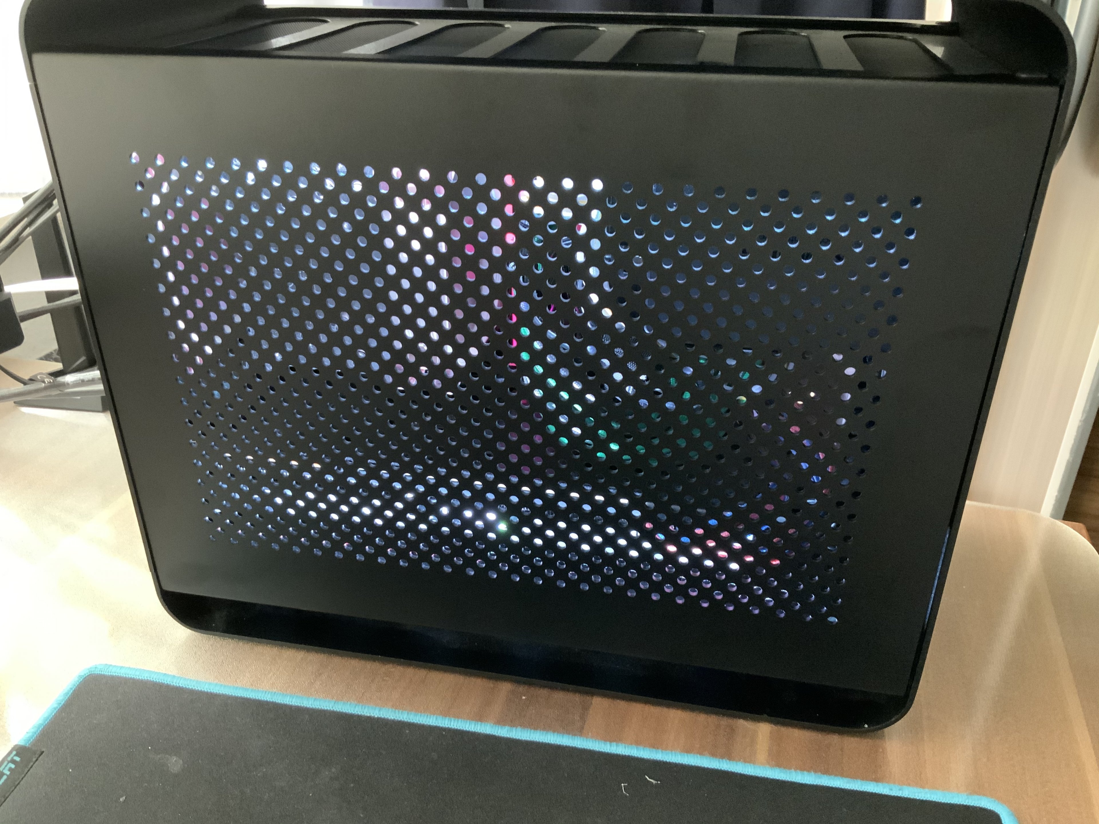

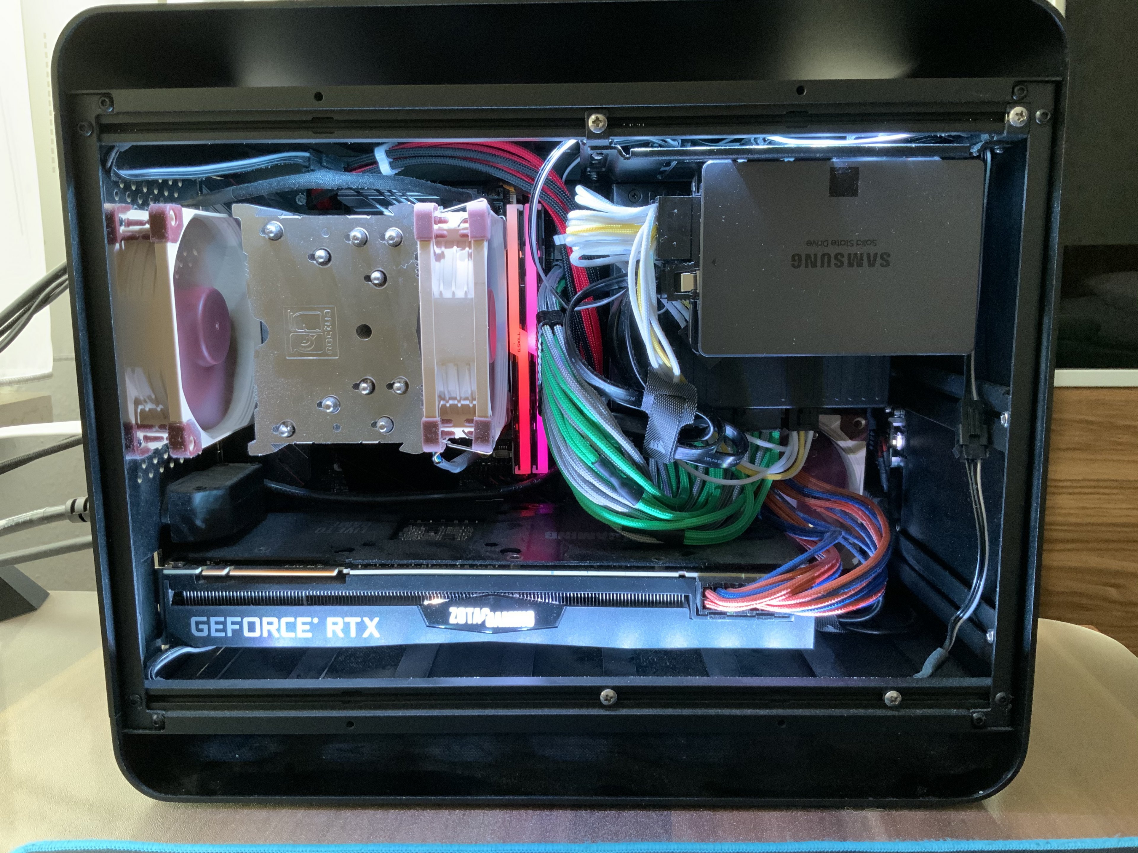

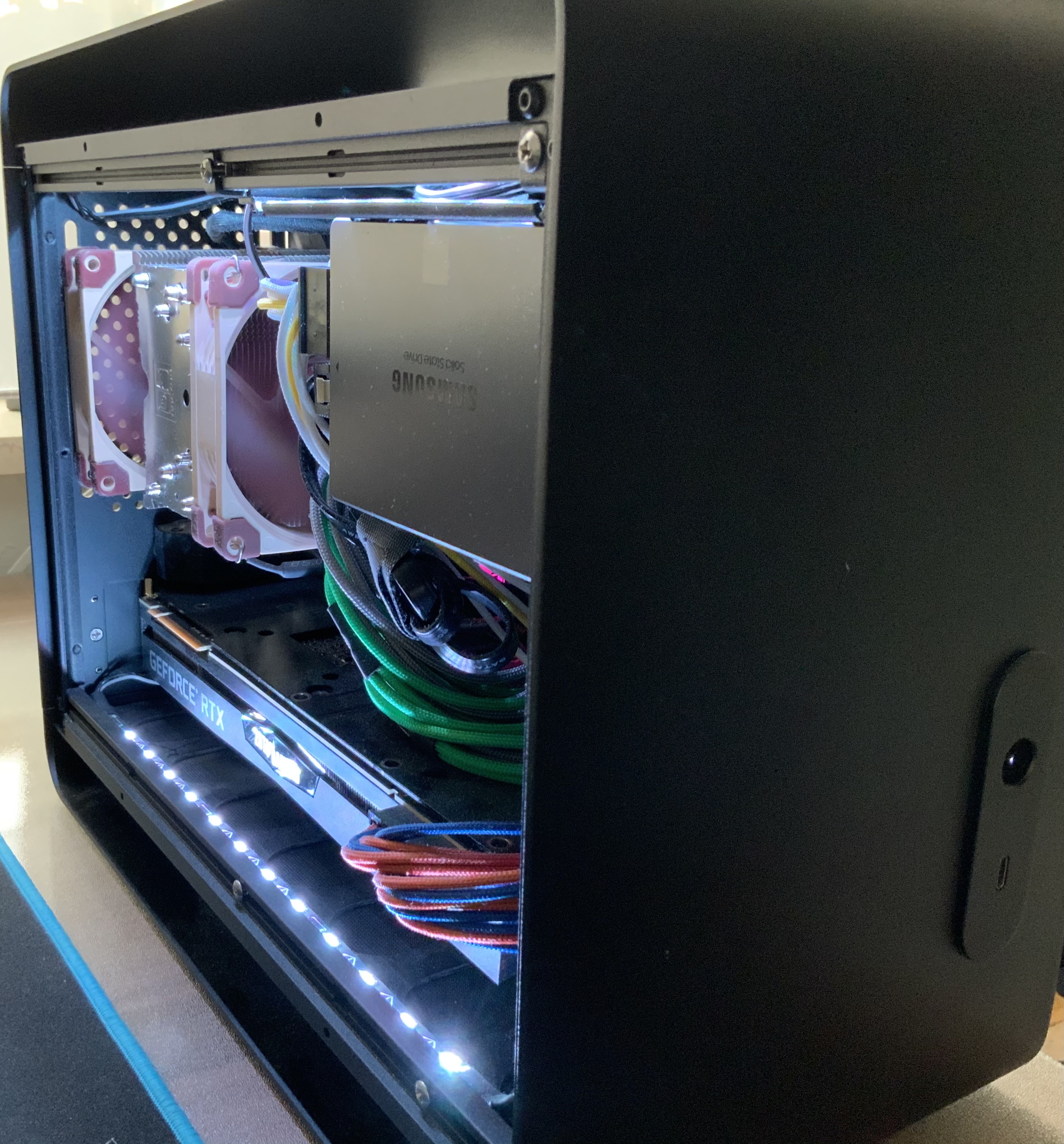

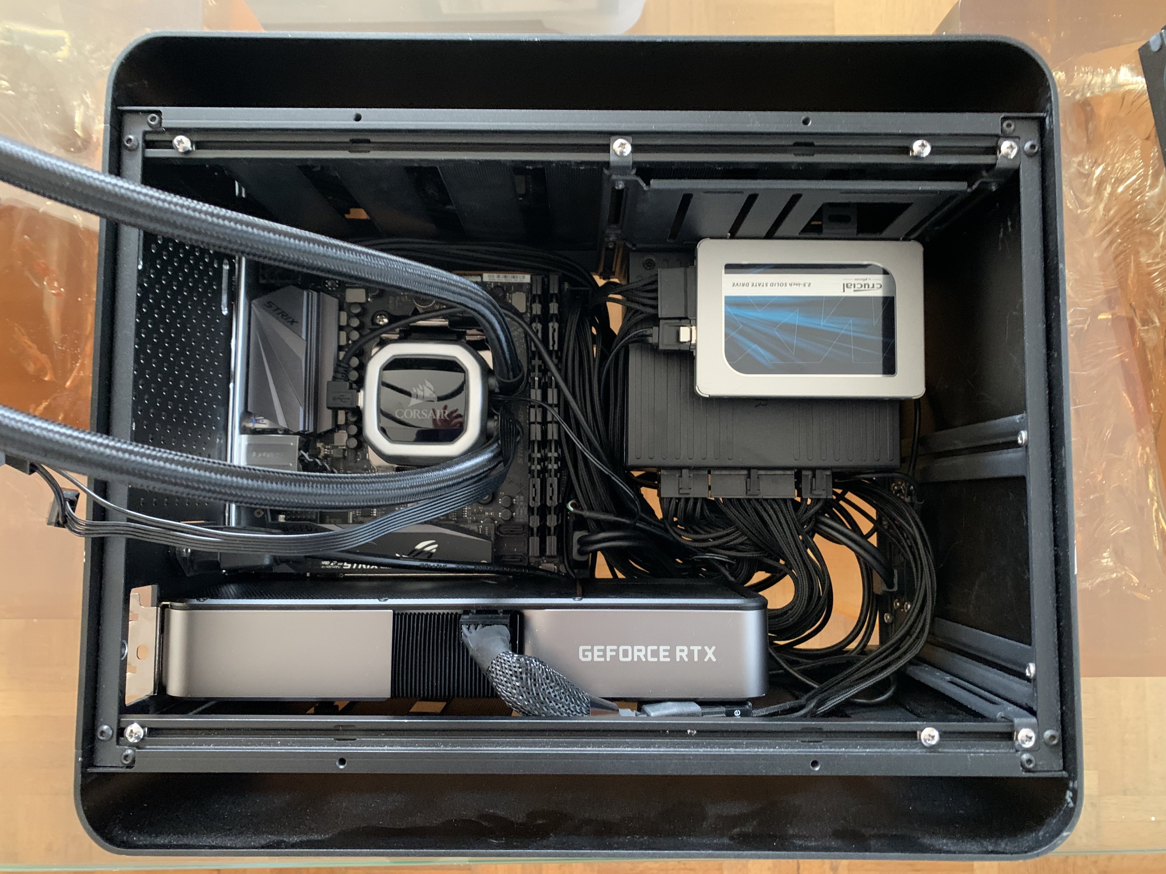

Hi grüß dich, der U9S war mir viel zu laut. Ich hatte ganz am Anfang mal ein Corsair i110 Platinum drin, das waren aber 2x120er Noctuas. Dann habe ich mal umgebaut auf den U9S auch mit 2x A9 - ging gar nicht.
Jetzt habe ich eine H115i Pro drin mit 2x140er Noctuas und jetzt ist soweit "Ruhe". Hört man halt noch die GPU. Reinziehend durch die Löcher hat sich dabei mehr bewährt als versuchen durch die Löcher rauszublasen.
Ist zudem leiser.
Was hast du schlechtes von AiO's gehört? Meine läuft super, nie Probleme gehabt.

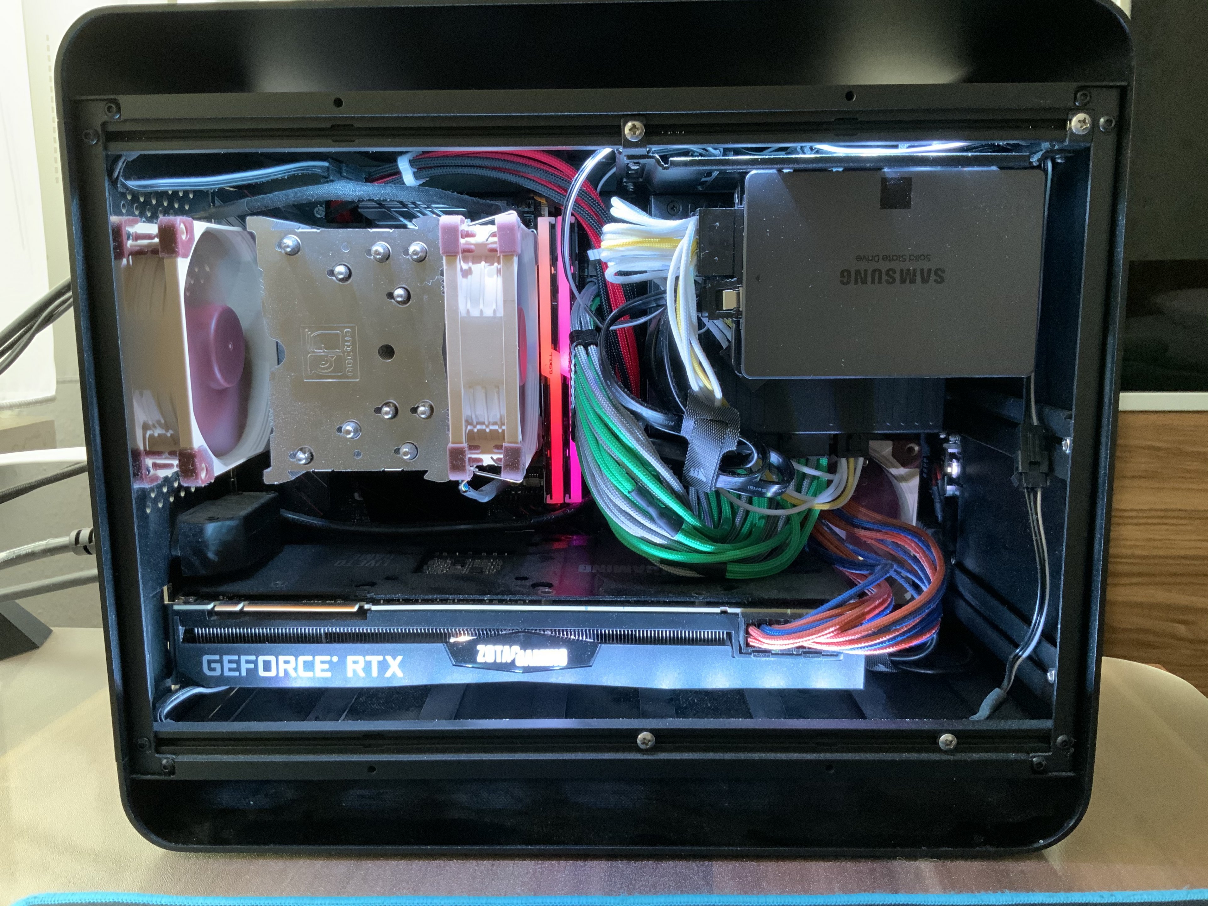

Habe auch das SF600 - absolut geniales SFX. Da kann man nichts mehr verbessern. Dein Kabelmanagement vielleicht noch. Gibts ein kürzeres Kabelset? Ich habe alles ordentlicher aufgerollt und gebunden und unten rechts unter der PSU verstaut.
Was Mini-ITX mit optimaler Kühlung angeht, empfehle ich dir die Videos von Optimum Tech, in deinem Fall das folgende: Streacom DA2 - 280mm Watercooling Meets ITX!
Generell würde ich bei luftgekühlten Grafikkarten immer empfehlen, das Powerlimit (stark) zu begrenzen. Mittels Undervolting (wie du es ja gemacht hast) kannst du letztendlich auch bei 70-80% Verbrauch fast 100% der ursprünglichen Performance erreichen (natürlich abhängig von der Grafikkarte). Die geringen Performanceeinbußen dürften kaum einen spürbaren Unterscheid machen, die Lüfterkurve dürfte dadurch aber definitiv spürbar besser ausfallen.
Die H115i von Corsair ist eine 280mm AiO (2x140er).

Die Kabel sind von Cablemod und bereits das kürzeste was geht, sodass ich einiges an Kabellänge einsparen konnte. Allerdings kann ich die Kabel nicht unten verstauen, da ich noch einen A9 unten rechts verbaut habe.

Vielen Dank für das Foto! :daumen:
Sieht auch sehr sauber aus bei dir. Bei mir bekomme ich die Kabel nicht ins Eck, da dort noch der Lüfter ist und ich die Kabel etwas hervorgezogen habe zum Schutz. Falls ich den entferne, werde ich die Kabel aber ebenfalls so ins Eck verstecken.
Deine 280er AiO verdeckt aber den hinteren Gehäuselüfter. Meinst du mit einer 240mm kann man trotzdem einen hinteren Gehäuselüfter betreiben? Die Alphacool Kühllösung ist auch noch 2mm dünner und hat zumindest auf dem ersten Blick flexibel biegbare Kabel. Vielleicht könnte ich damit auch noch den alten 92mm Noctua Lüfter weiter verwenden :)
Den 92er habe ich raus getan. Hat nur Lärm gemacht und wenig gebracht.
Meiner Messungen nach ist die 280 besser als 240 und 92er.
Den Lüfter unter dem NT kannst du dir meiner Meinung nach auch sparen ; )
Rein rechnerisch ist ein 280er Radiator bei gleicher Bauweise rund 36% leistungsstärker als ein 240er, da (140^2)/(120^2) = ~1,36. Damit hat man also schonmal deutlich mehr Spielraum und kann sich den 92er Lüfter hinten auch sparen.

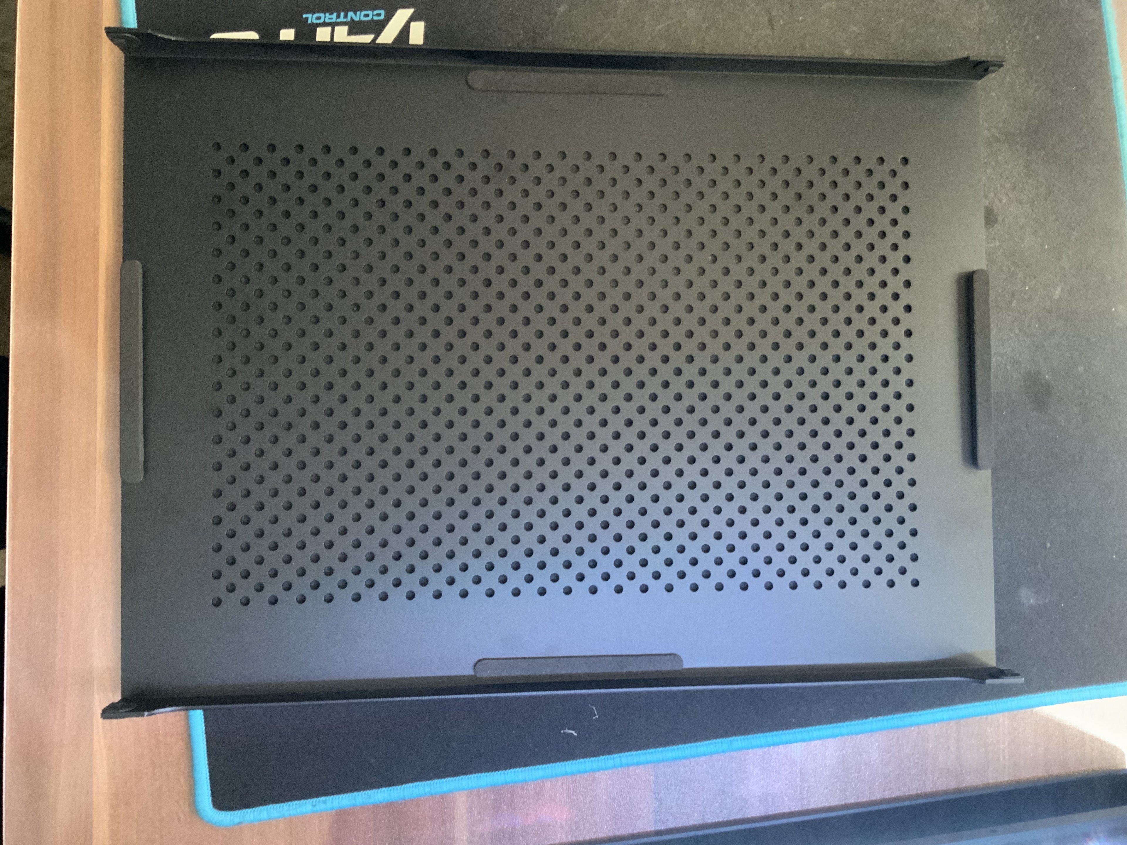

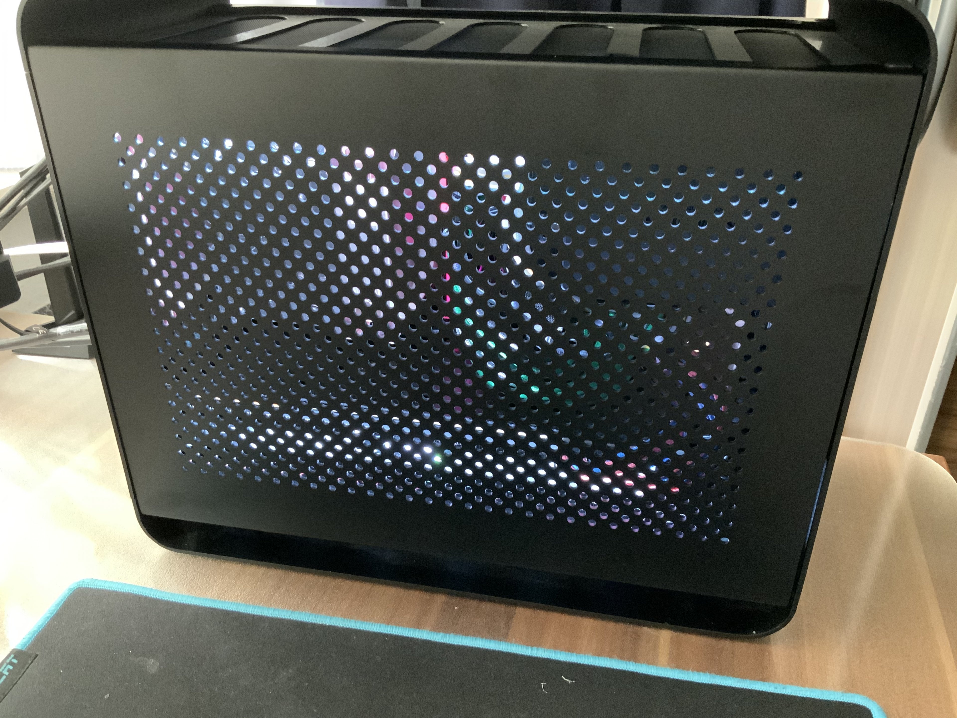

Huhu, ich habe auch ein Streacom DA2 mit U9s. (5700xt und AMD Ryzen 5 3600)
Was bei mir die grösste Performance gebracht hat, ist die staubfilter unten und oben rauszunehmen. Die sind viel zu engmaschig. Muss man natürlich ab und zu mal sauber machen. Dann gibt es von Streacom für die oberen und unteren Plastikteile neuen Ersatz, da kann man zb noctua 120 mm slim lüfter reinsetzen.
DA2 Performance Acrylic Panel Kit | Streacom
Demnächst wird es von Streacom auch die neuen Seitenteile geben, mit deutlich mehr Luftdruchfluss. Soweit ich weiss sind alle diese Upgrades auch in der neuen v2 version schon drin.
