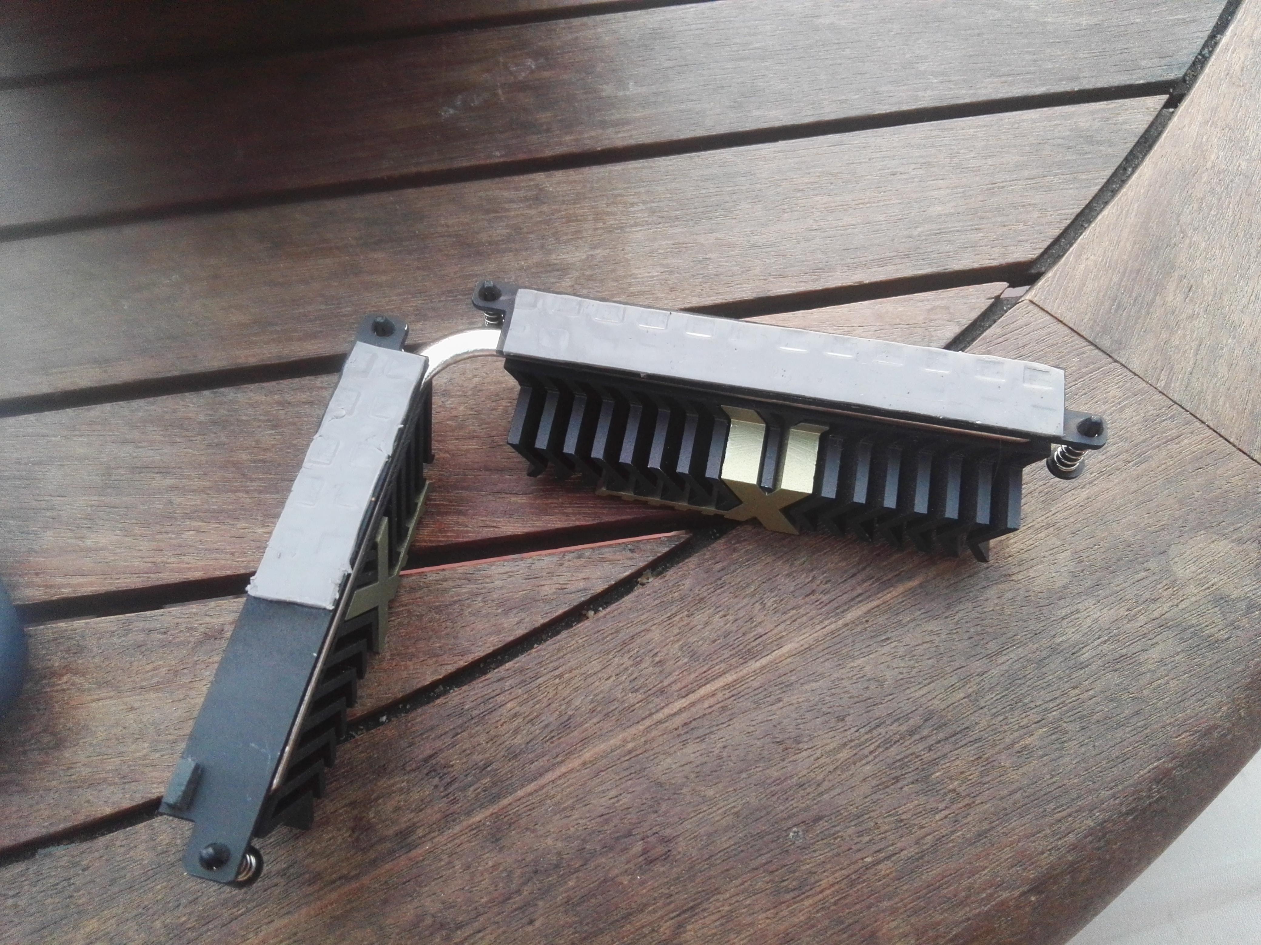

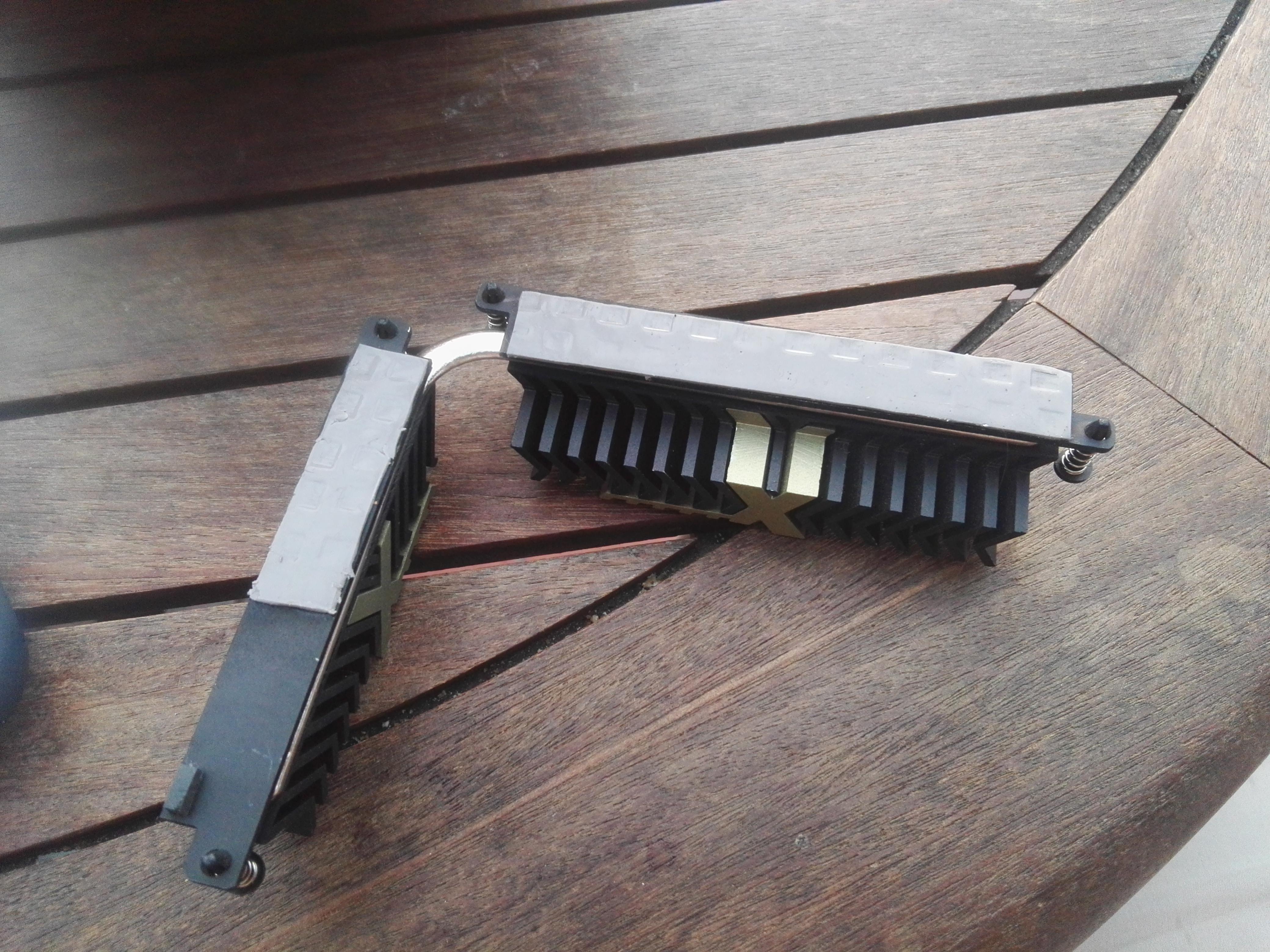

Moin liebe Communty,
ich baue gerade ein MB welches vorher waku gehühl war wieder zu Luftkühlung um.
Nun stell ich mir die Frage ob diese graue Schicht eine Art Kühlpaste ist :(
Was meint ihr ?
Wärmeleitpad, kein Kühlpad. Kühlpads kommen wenn dann aus dem Gefrierschrank ;)
Bauteilumfassendes Leitpad. Wird überall da verwendet wo die Teile nicht 100% gleich hoch oder eben sind.
WLP als Pad
Auf dem Abschnitt links fehlt allerdings mutmaßlich die Hälfte.
Wenn es so ist, würde ich ein neues Pad für den Bereich besorgen. z.B. bei Caseking o.ä.
Nö. ist beim Asus Ranger VII und VIII genau so. Ins Mainboard eingebaut liegt der linke Arm später oben. Da sind weniger Powermosfets und das Pad ist daher kürzer.
