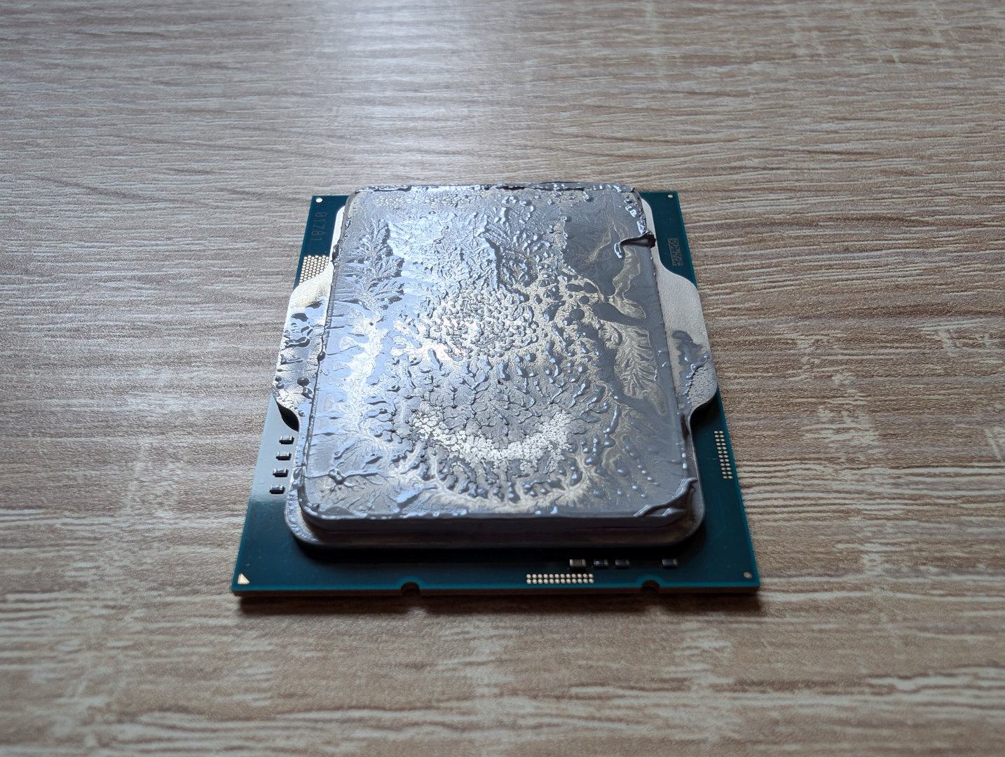

SpamBot schrieb:
So wie ich das verstanden habn passiert das nur beim ersten "einbrennen".
Ist auf jeden Fall ein spannendes Thema, welches ich in den Foren weiter verfolgen werde. Super, dass es mittlerweile mehrere Alternativen zu den Pasten gibt, welche gefühlt von der Qualität immer schlechter werden.
Habe letztens einen 13900T nach 20 Monaten ausgebaut, so sah die Premiumpaste aus :(
Ich hatte mit meiner 3070 im Founders Edition, Dell Oem Variante, massiv Probleme weil die Pasten bei bis zu 100 °C Hotspot extrem aufgegeben haben. Gut vielleicht war meine Paste scheiße, aber das war auf jeden Fall standard Paste die überall hier auf CB empfohlen wurde.
Mit den Pads läuft die GPU traumhaft. Bei der Paste gab es immer Hotspots, und ich habe sie Oft aufgetragen, und der Abdruck sah auch immer sehr gut aus.
Reaktionen: aluis
