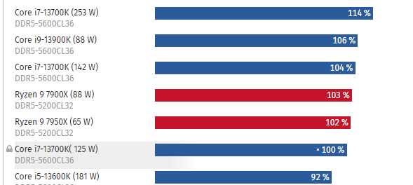

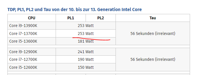

Michael-Menten schrieb:
Zum Kühlen ohne OC braucht es nicht viel.
Oh doch!
Man braucht kein "OC" der 13700K ist kein Kostverächter, außer man bremst ihn auf 125W ein und kann auf Leistung verzichten.
https://www.computerbase.de/artikel/prozessoren/intel-core-i9-13900k-i7-13700-i5-13600k-test.81936/
Für volle Leistung braucht es schon einen Doppelturm von der Klasse eines Peerless Assasin 120, Frost Commander 140 oder Noctua NH-D15(S).
