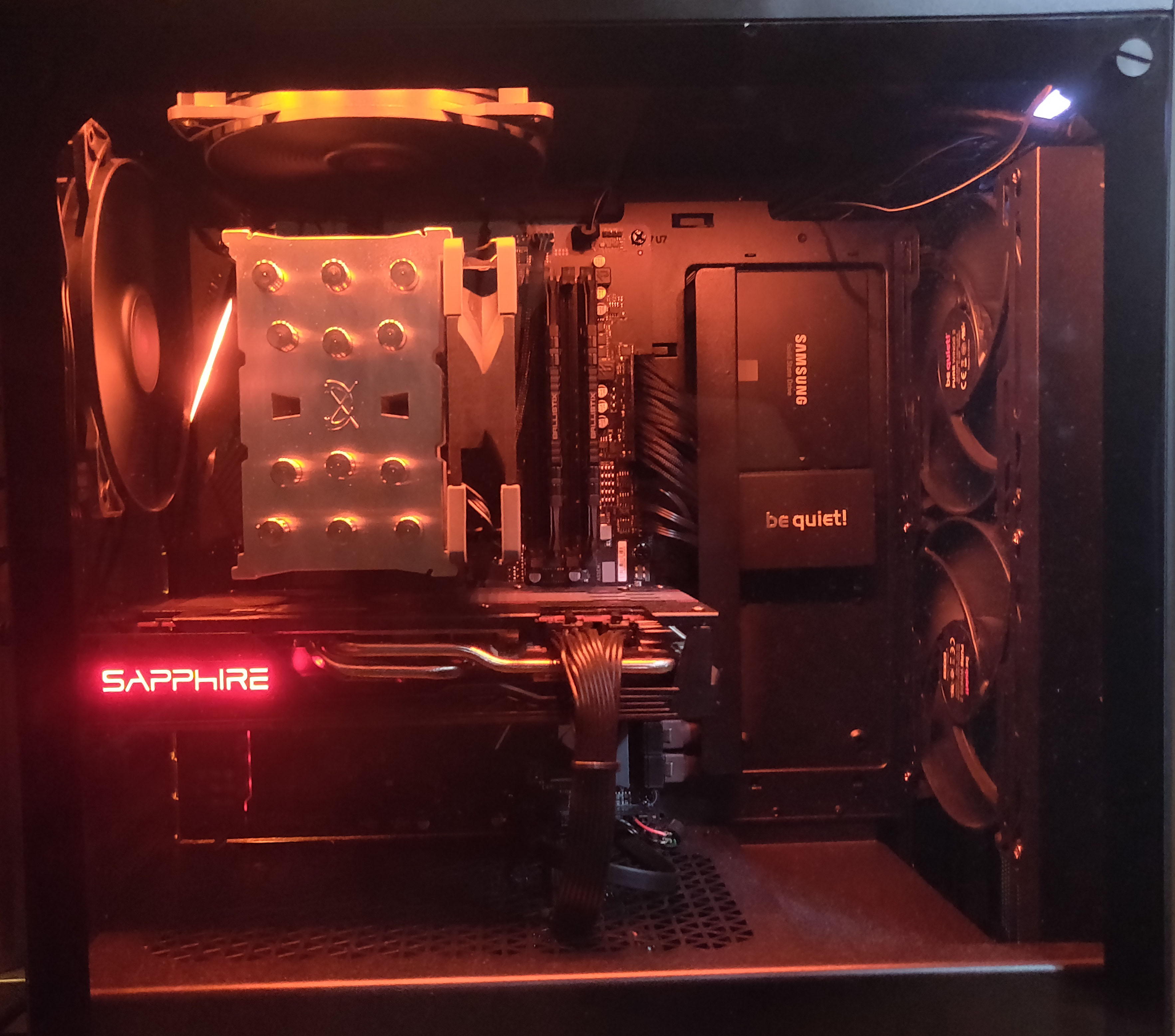

Schließe mich da an Mordenkainen an. Habe aber das Purebase 500 und das sieht bei mir mit den Kabeln auch etwas schicker aus ;)
Empfehle dir da am besten 140mm Kühler zu verwenden. Welche Wärmeleitpaste hast du verwendet? Hier kann schon etwas hochwertigere Wärmeleitpaste ein paar °C gewinnen.

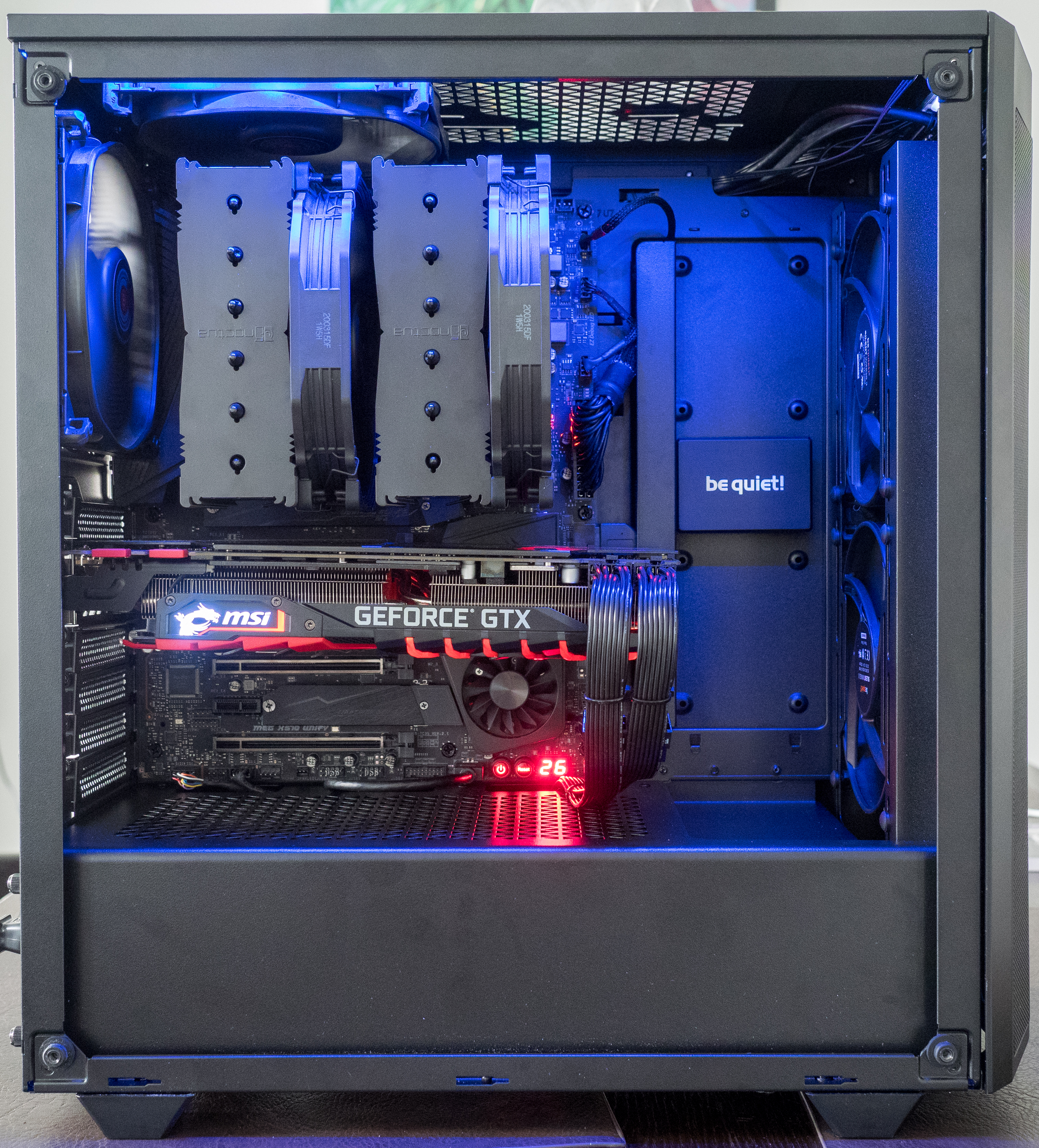

Meine aktuelle Konfiguration:
2x 140mm front intake
1x 140mm top exhaust
1x 140mm rear exhaust
Bin mit den Temperaturen ganz zufrieden. Der 3600 (der natürlich vermutlich kühler ist als der 5800) liegt beim Spielen im Bereich ~60°C und bei Benchmarks max 74°C mit maximal 900 rpm. WLP ist der Kryonaut, Kühler ist der Scythe Mugen 5.

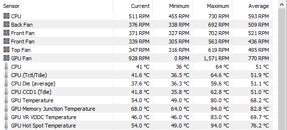

Ansonsten hat Hardware Canucks einen Fan Test mit genau dem 500DX gemacht:
Temps bei 2h Warzone (Average ignorieren, da da auch Desktop Idle dabei ist):

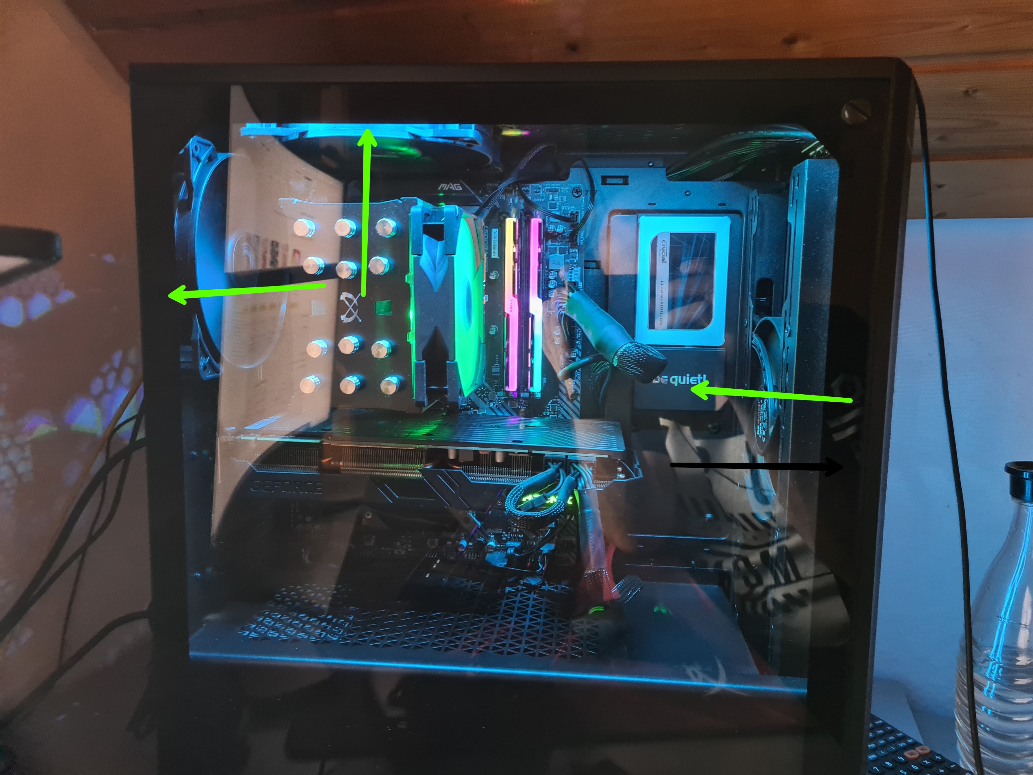

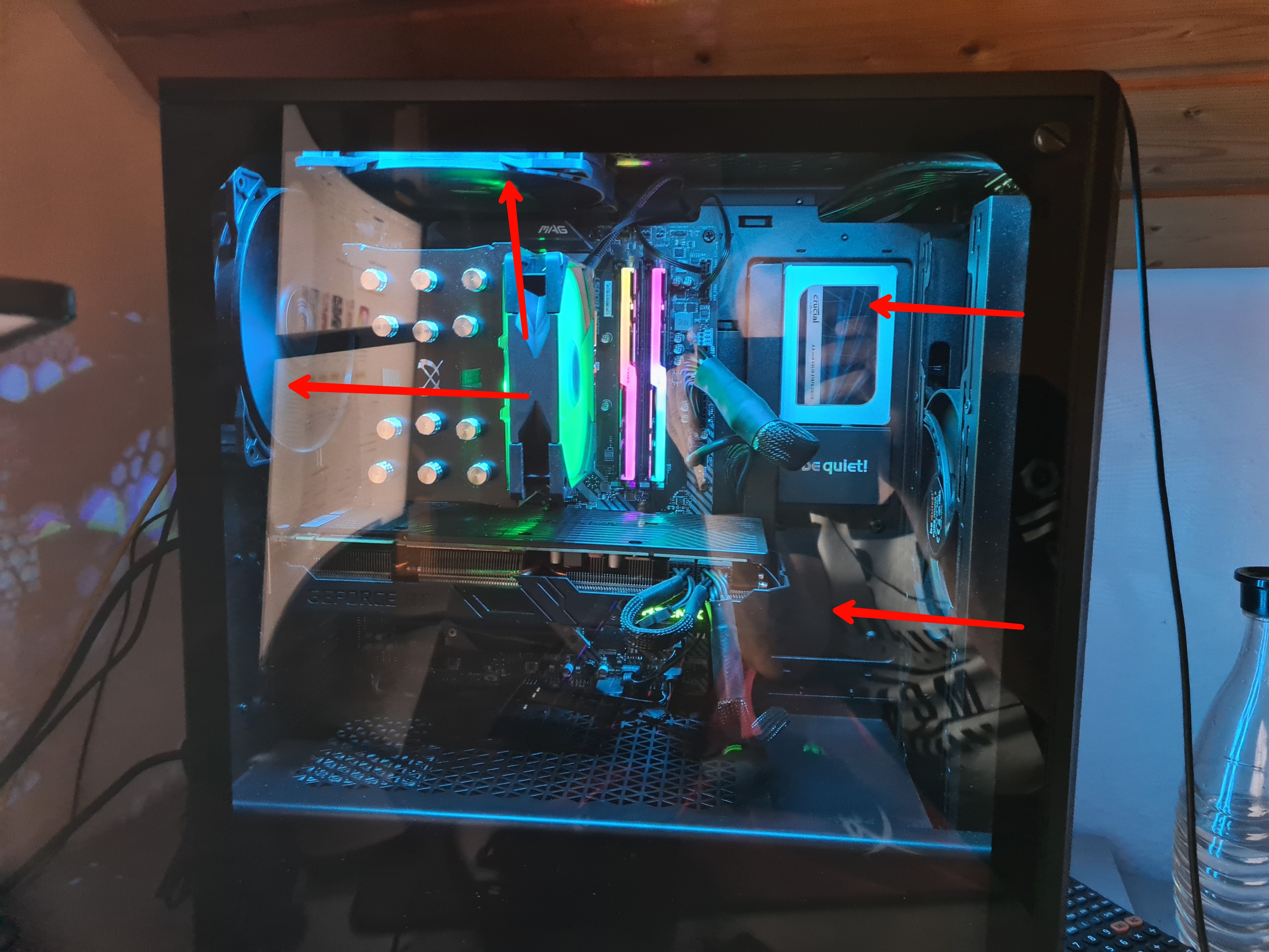

Dein ursprünglicher Plan war nicht schlecht.
Nur nicht mit den Eloops, die mögens nicht wenn was in ihrem Ansaugbereich ist und machen
dann echt unschöne Geräusche.
Ich würd die Eloops durch Arctic P14 PWM PST ersetzen und mich freuen.
Oder gleich nen schönen 5er Pack und sie alle austauschen.
https://geizhals.eu/arctic-p14-pwm-pst-schwarz-acfan00138a-a1920538.html
Dann kannst die zwei in der Front und die zwei im Heck über jeh einen Anschluss
regeln (PST).
Das Hardware Canucks Video hat einen Haken. Er hat wahrscheinlich die beste
Combo nicht getestet. 2x Front, 1x hinten, 1x hinten oben.
Und zwar zieht bei Luftkühlern der zweite Dachlüfter vor dem CPU Kühler die kühle
Luft, welche vom oberen Frontlüfter kommt gerne mal weg und bläst sie direkt raus,
bevor sie beim CPU Kühler ist.
Das würd ich ohne den probieren.
