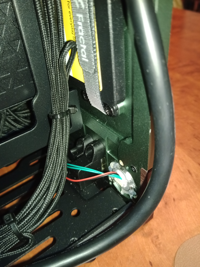

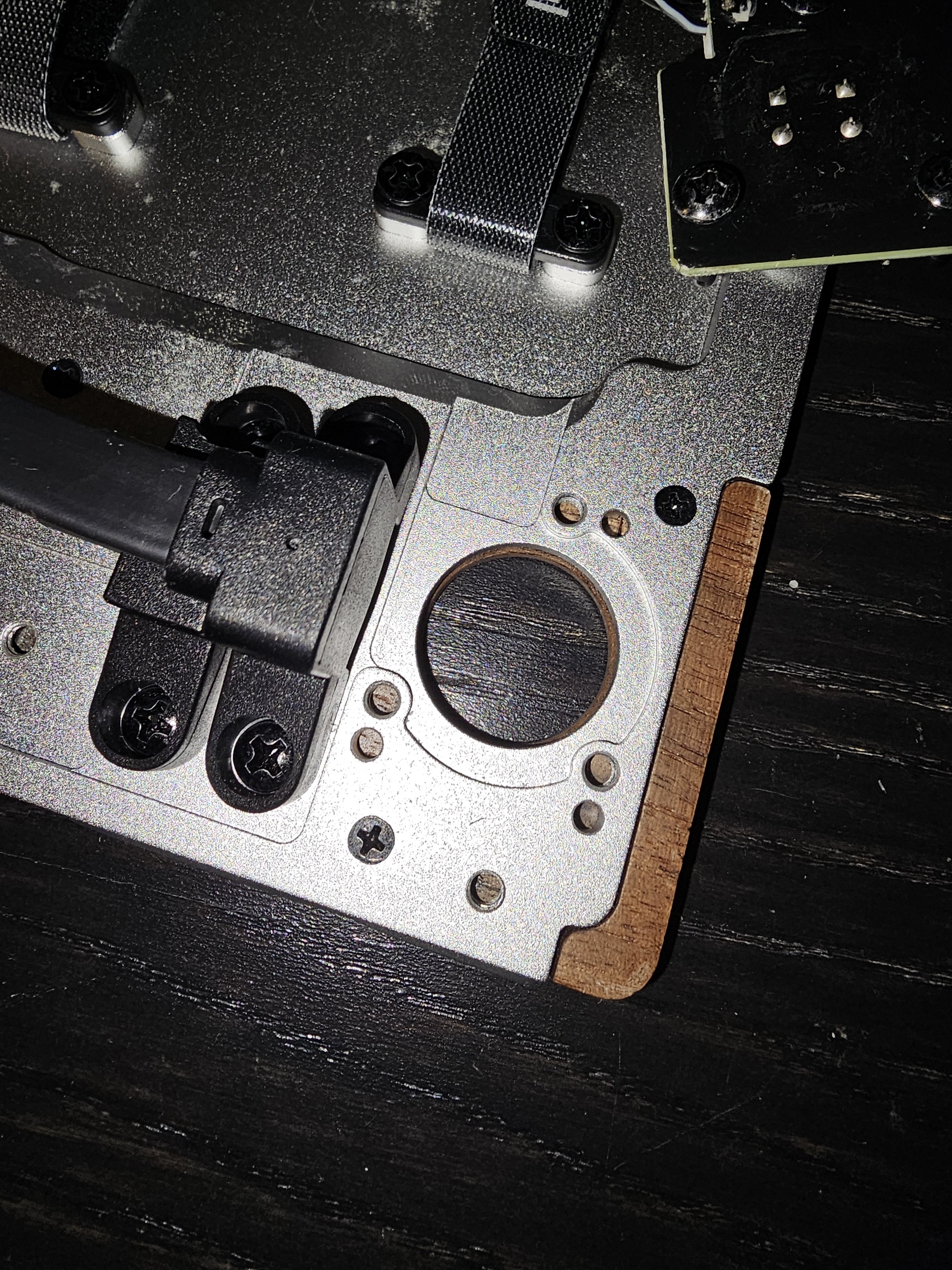

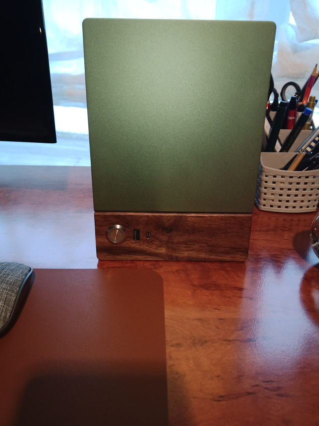

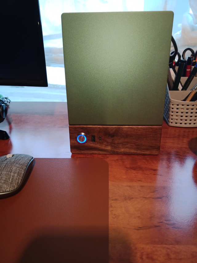

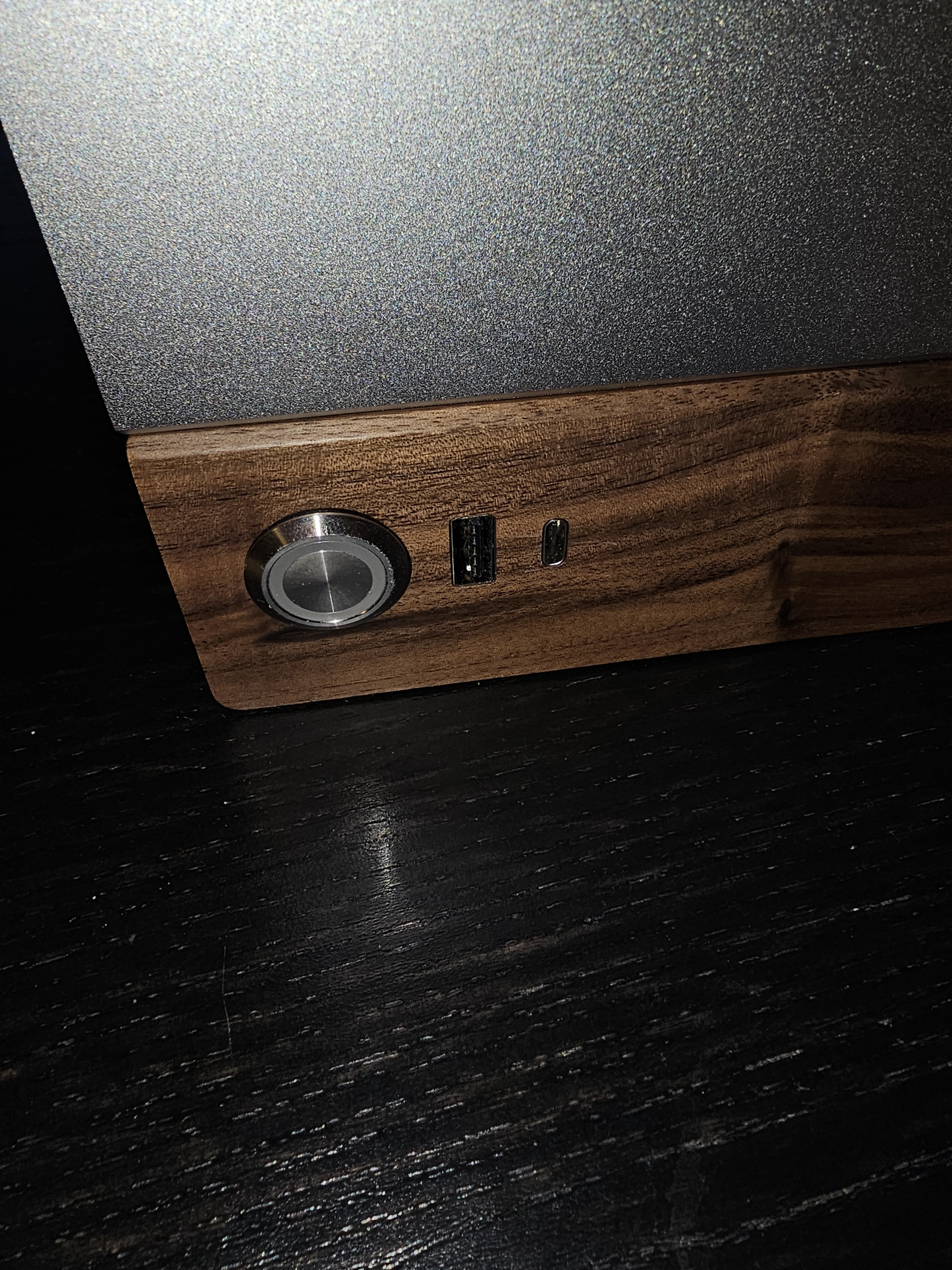

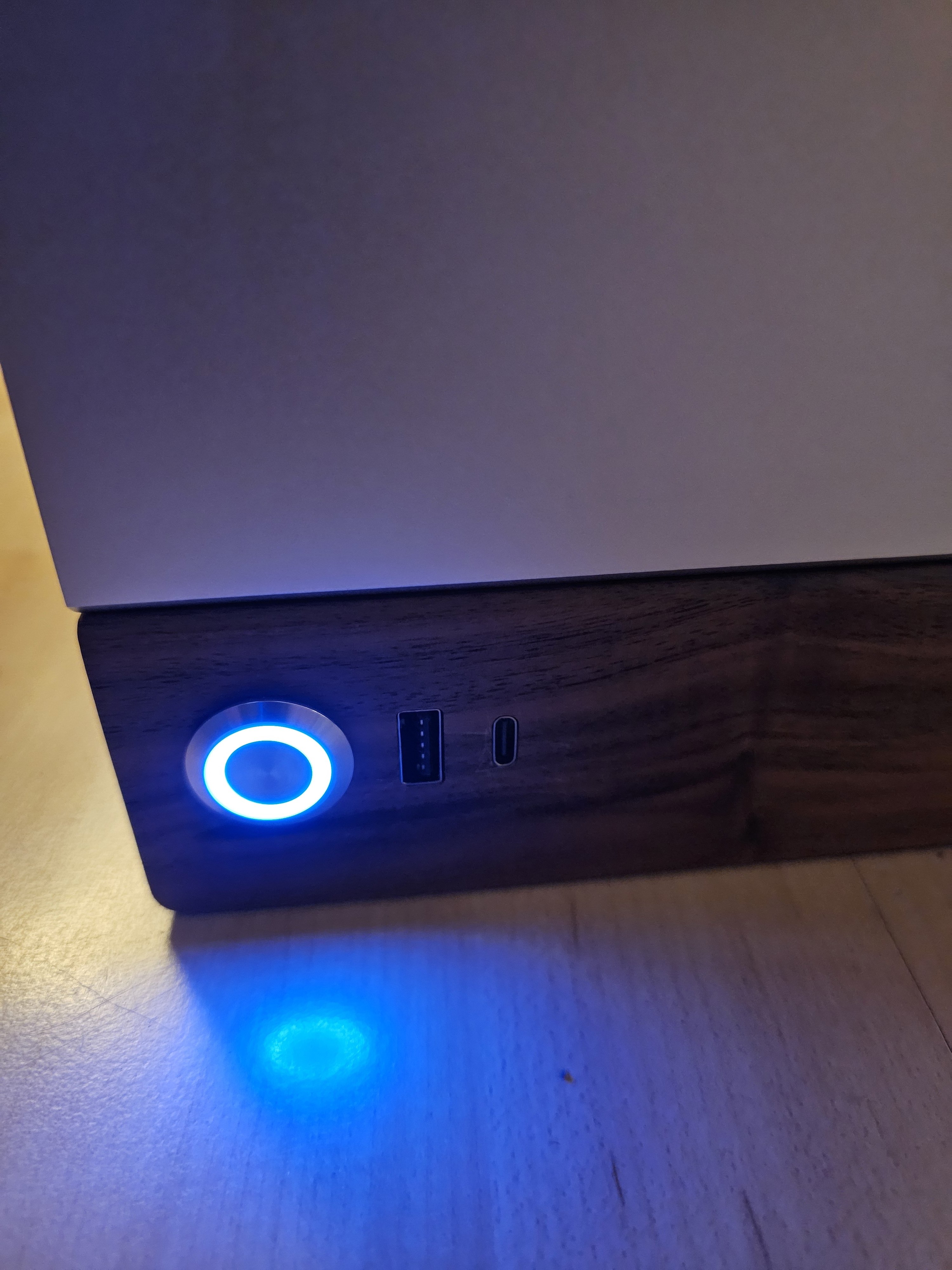

Guten Tag zusammen, ich bin neu hier und habe mich hier angemeldet um euch unter anderem eine Verbesserung des Fractal Terra Gehäuses vorzustellen.
Dieses Gehäuse hat mich besonders fasziniert, um mir einen neuen PC aufzubauen. Alles wunderbar, lediglich der unbeleuchtete Ein/Aus Taster hat mich gestört.

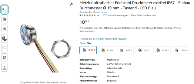

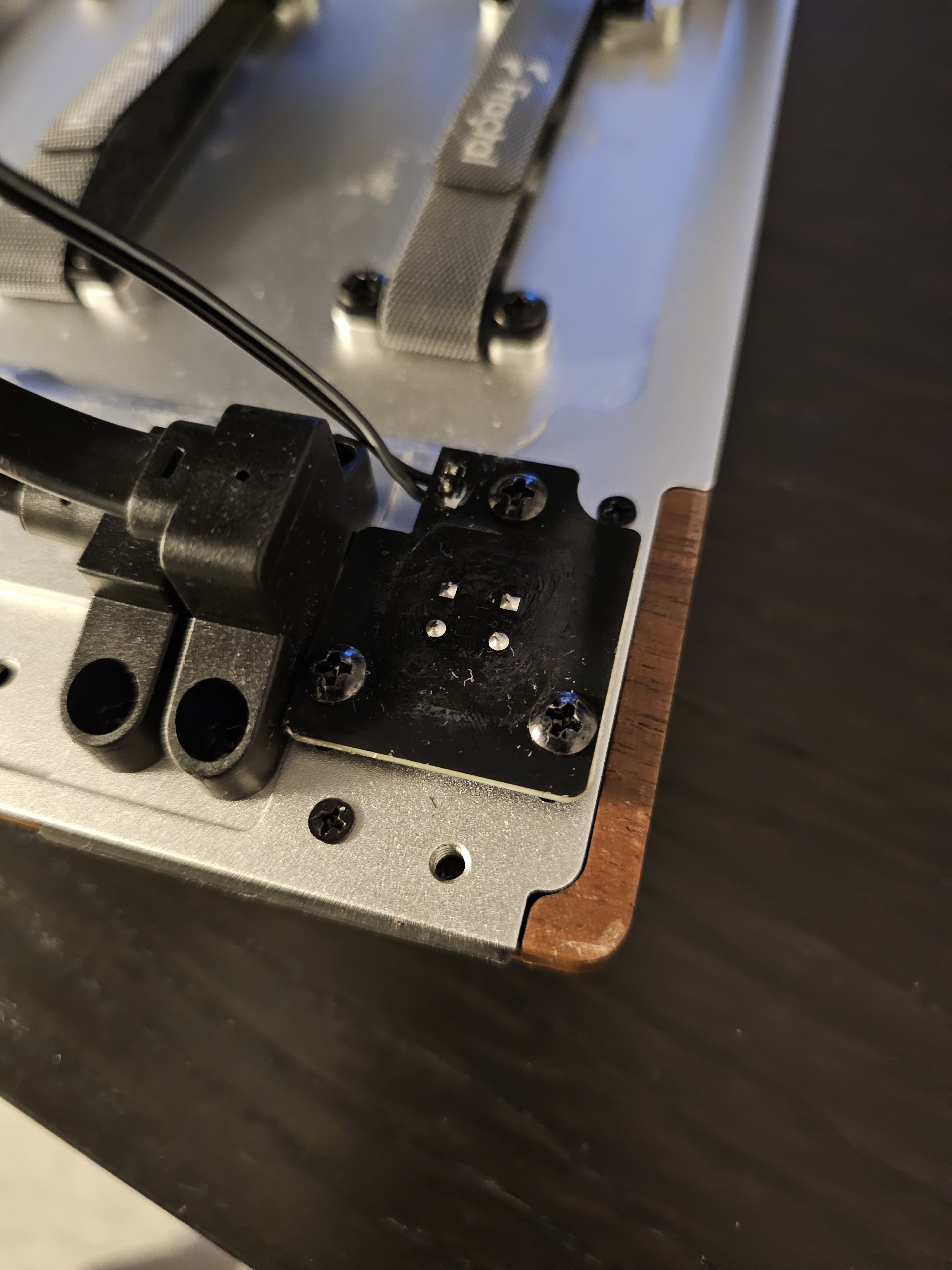

Also habe ich nach einer Alternative gesucht und bin fündig geworden. Gefunden habe ich einen flachen, beleuchteten Klingeltaster mit 19mm Durchmesser und etwa 10mm Tiefe. Diesen gibt es in diversen Farben. Blau gefiel mir am besten. Da hier ja keine Werbung gemacht werden darf, nur soviel: Es gibt Klingeltaster von Metzeler und dazu auch passende Ersatzteile. Bei dem Onlineriesen, der auch Prime anbietet, habe ich den Taster für etwas mehr als 10€ gekauft. Passt wunderbar ohne Nacharbeiten am Gehäuse. Lediglich die Befestigung von hinten muss mit Heißkleber bewerkstelligt werden und die Kabel mit passenden Steckern verlängert werden.

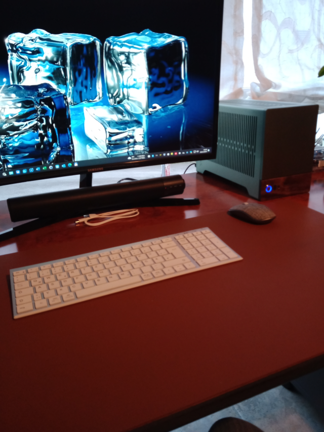

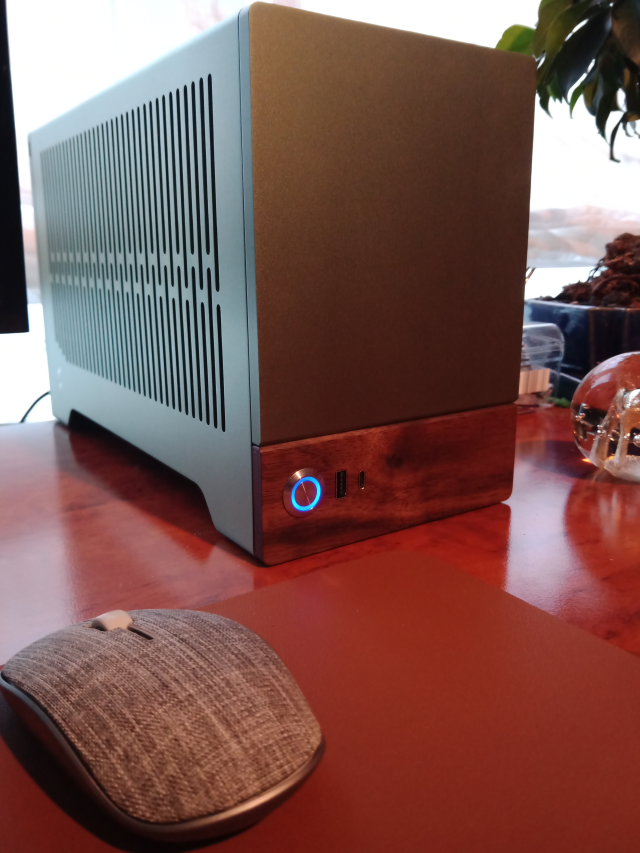

Ich finde der beleuchtete Taster fügt sich gut in das Gesamtbild.
Ich lasse mal Bilder sprechen.

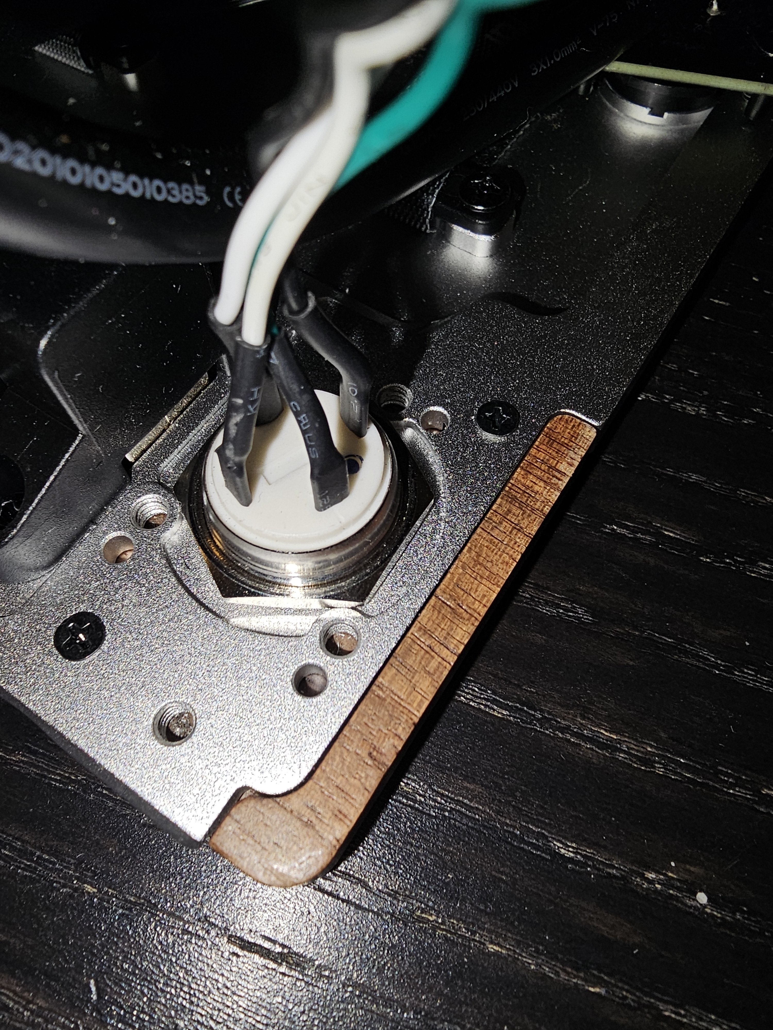

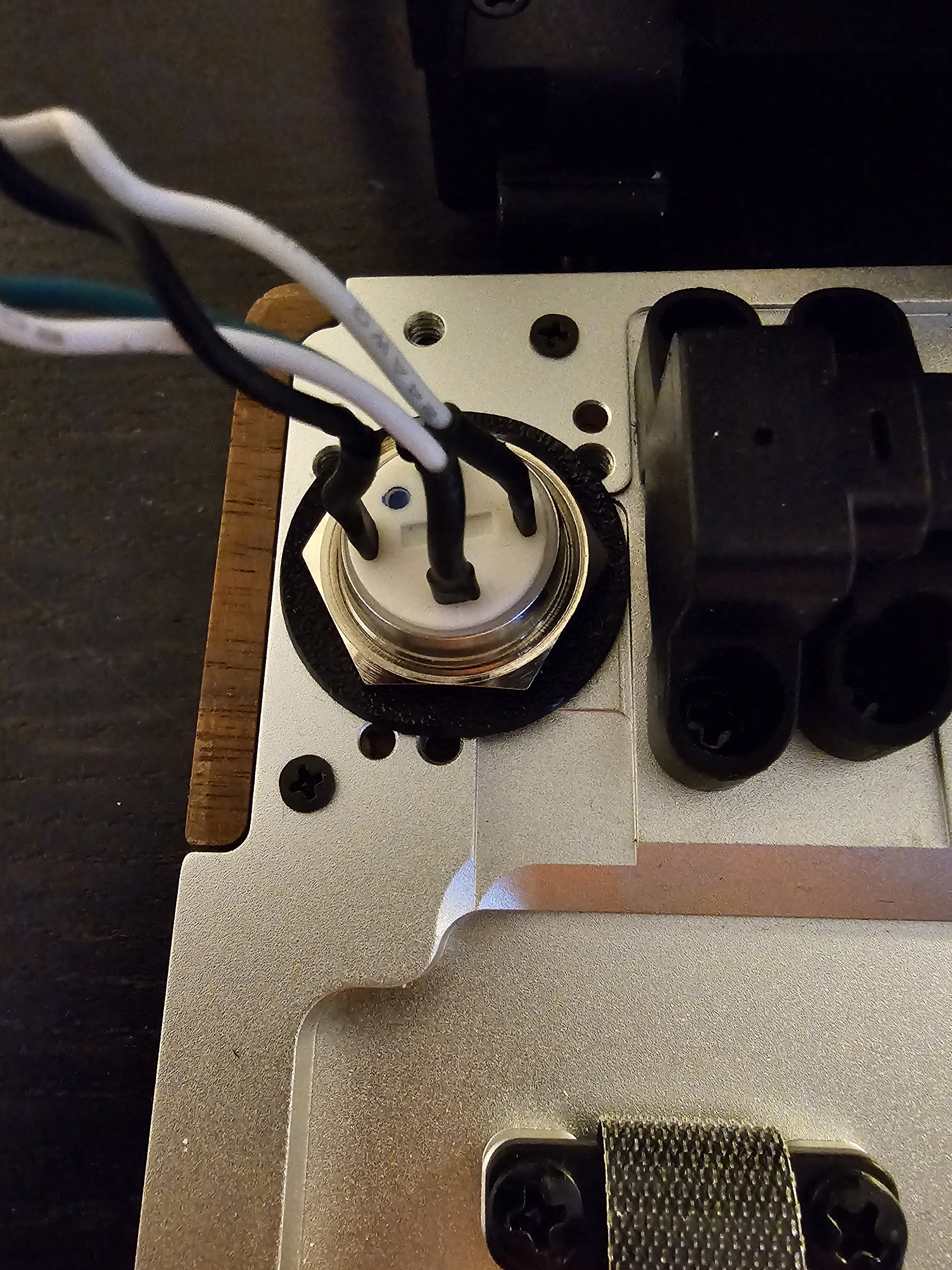

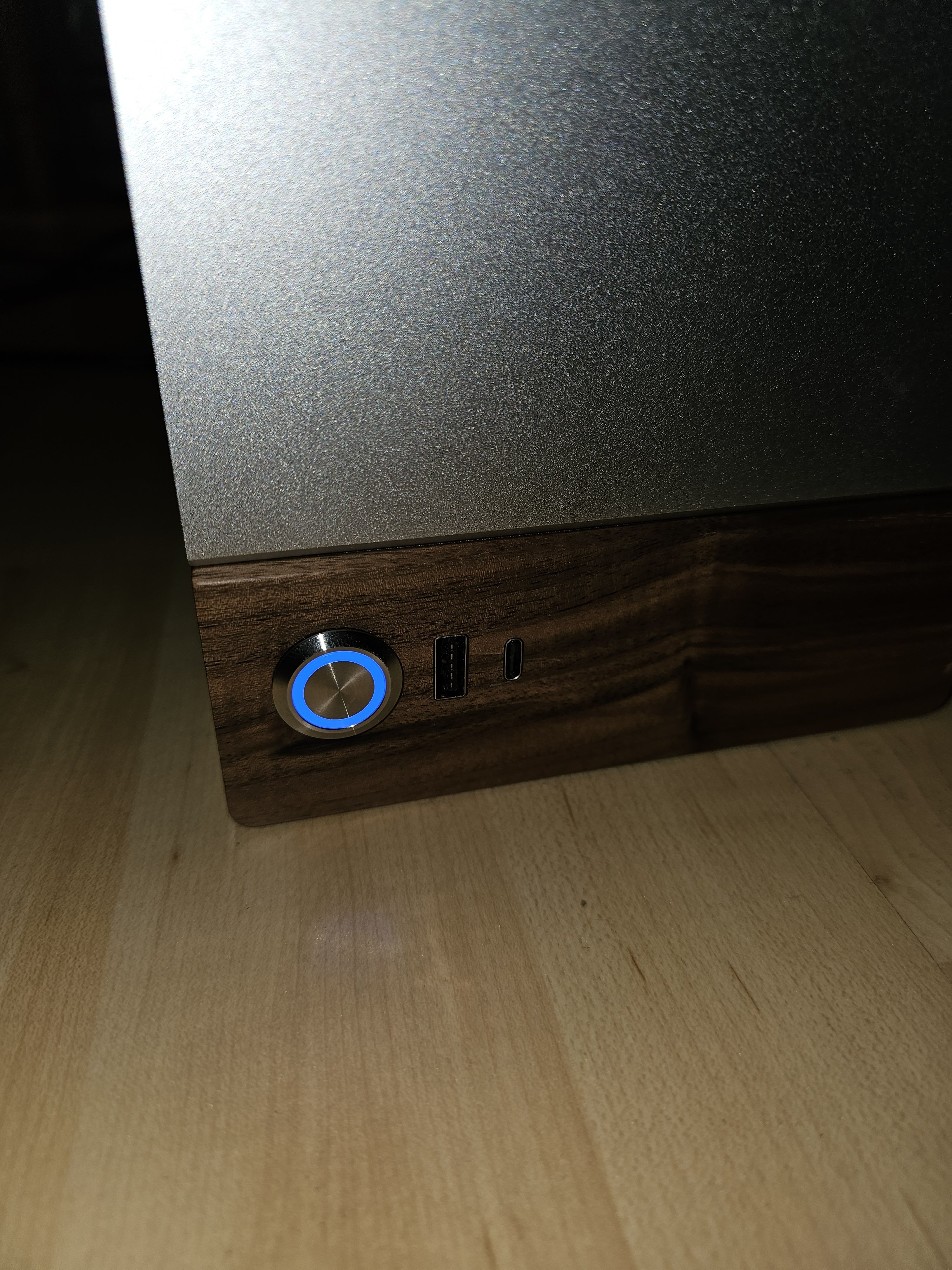

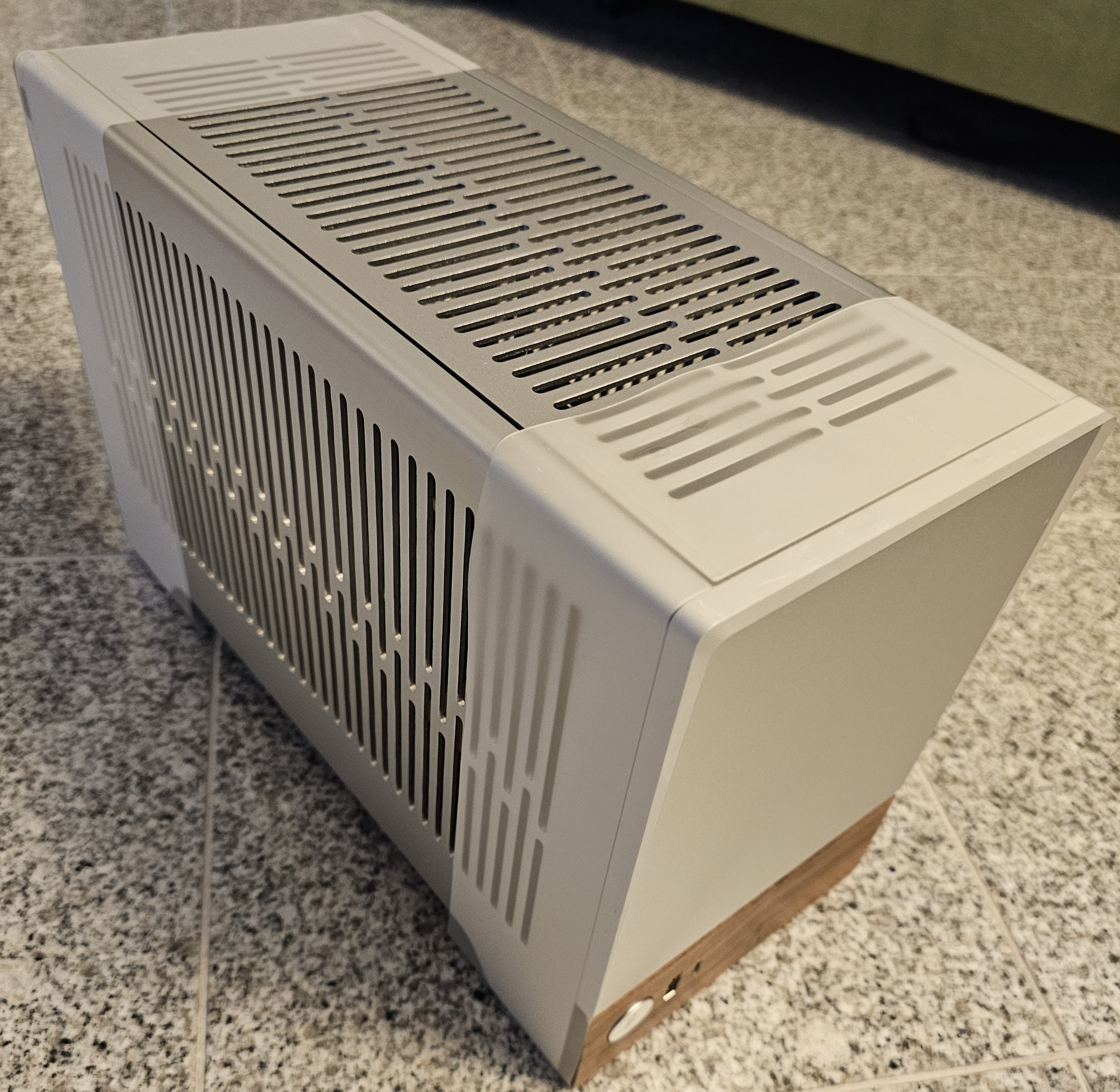

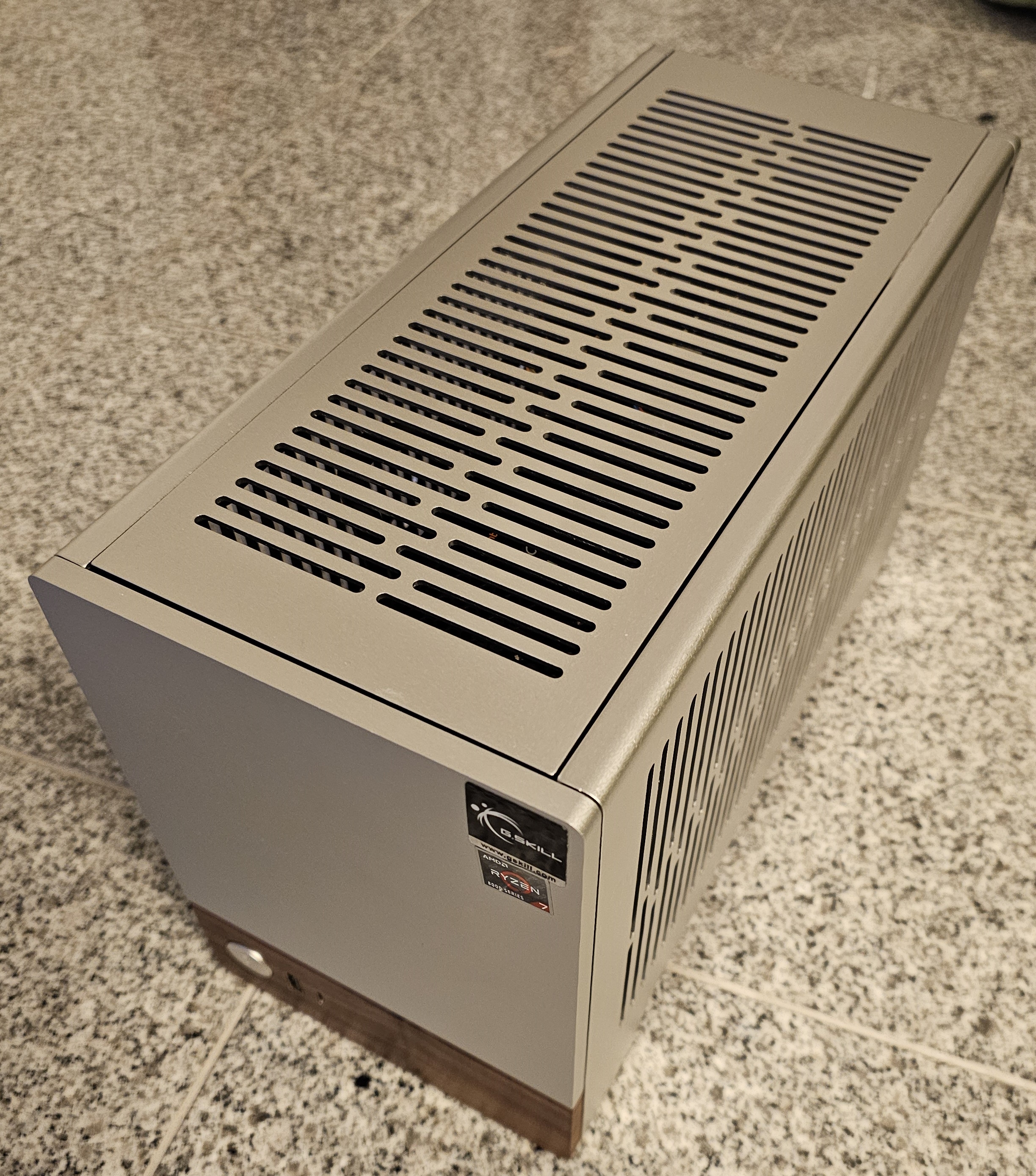

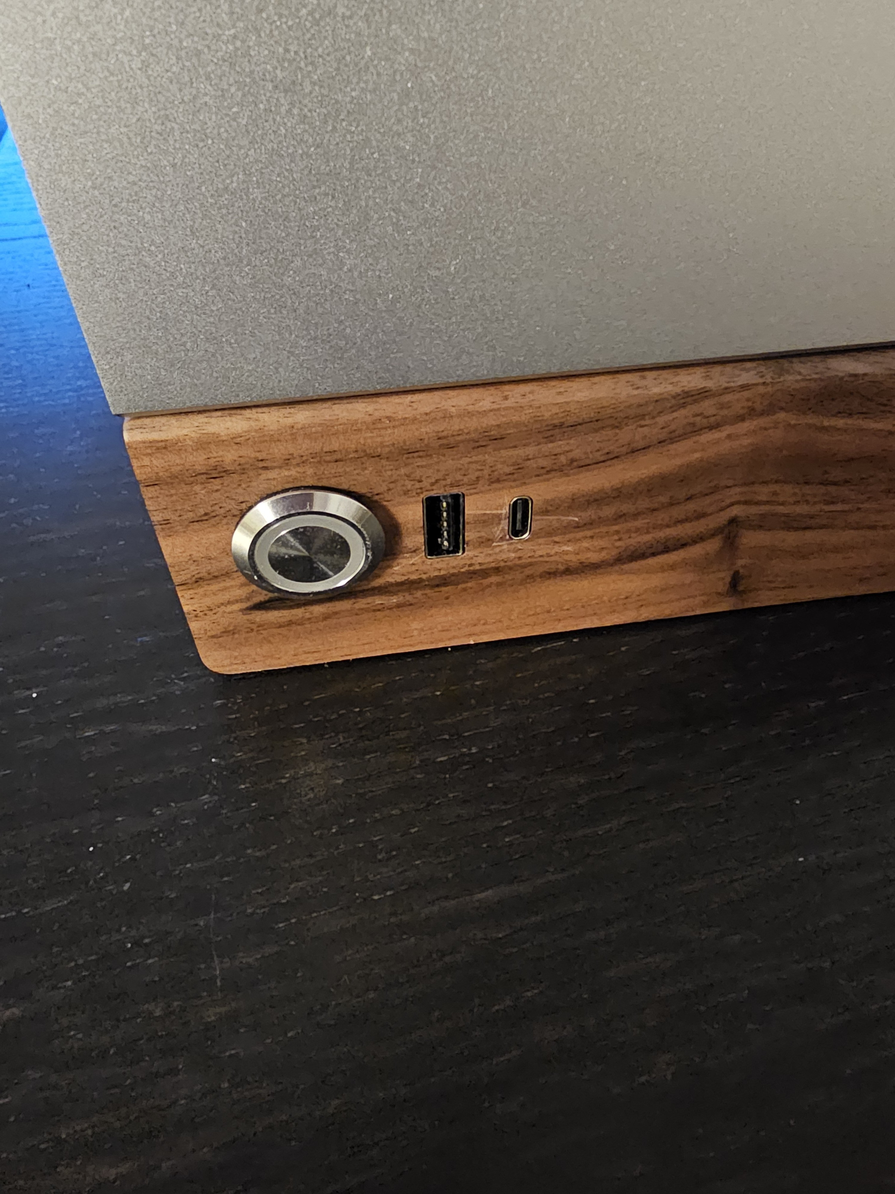

Hier ein Paar Fotos von meinem Ergebnis.

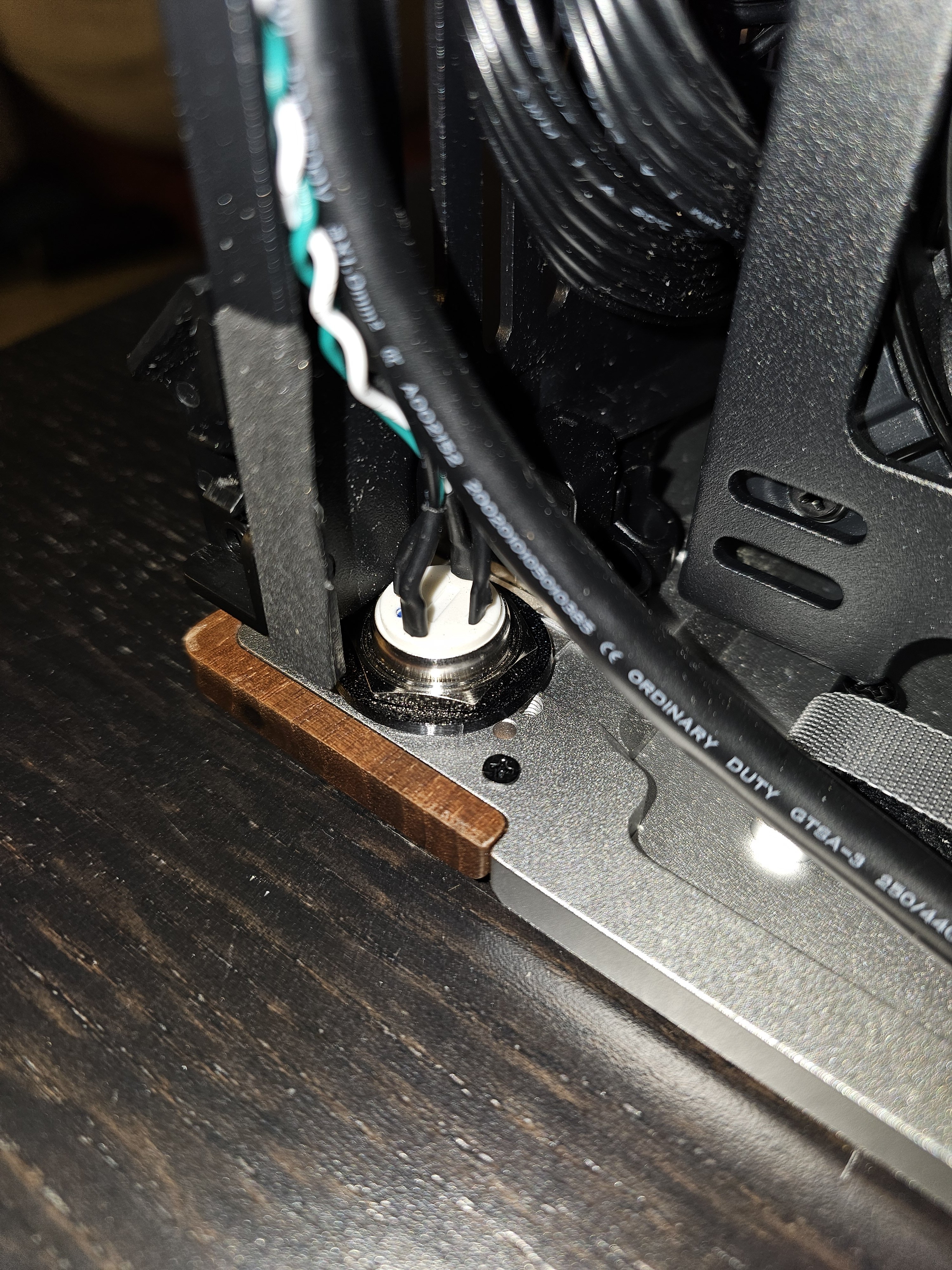

Der Taster ist aber festgeschraubt nicht geklebt, es sollte auf jeden Fall sauber reversibel sein.
Den Taster hat mein Kumpel von hier
https://de.rs-online.com/web/c/?searchTerm=Taster+blau+19mm

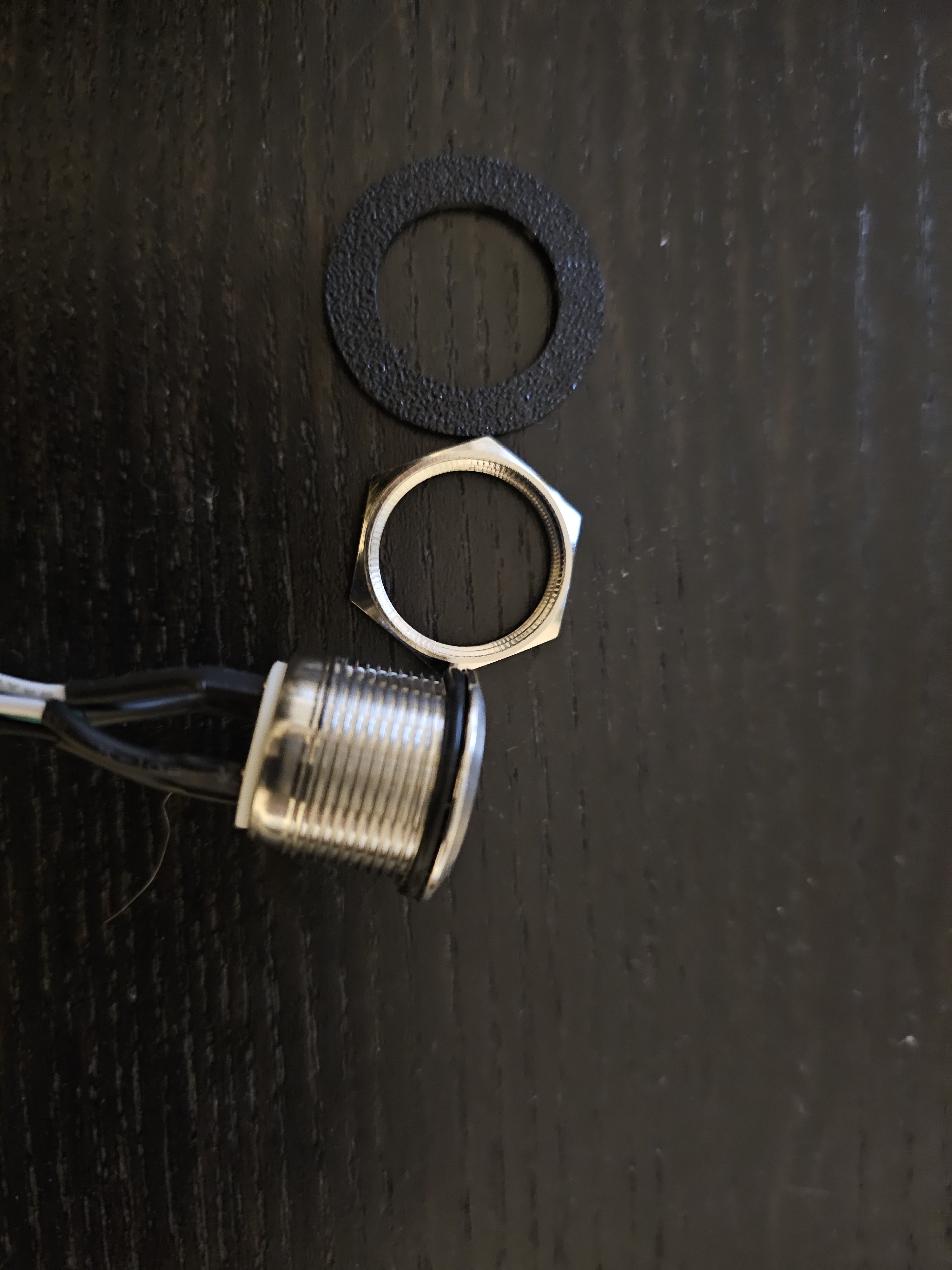

Zum festschrauben war eine 1mm dünne Gummischeibe nötig, da die Mutter auf einer der Schraublöcher des alten Tasters aufsetzte und man dann nicht richtig festziehen konnte.
Na bitte, sieht doch gut aus. Da mein Taster ein anderer; kürzerer; war, konnte ich ihn nicht festschrauben sondern mit Heißkleber befestigen. Ist aber auch jederzeit rückbaubar.
