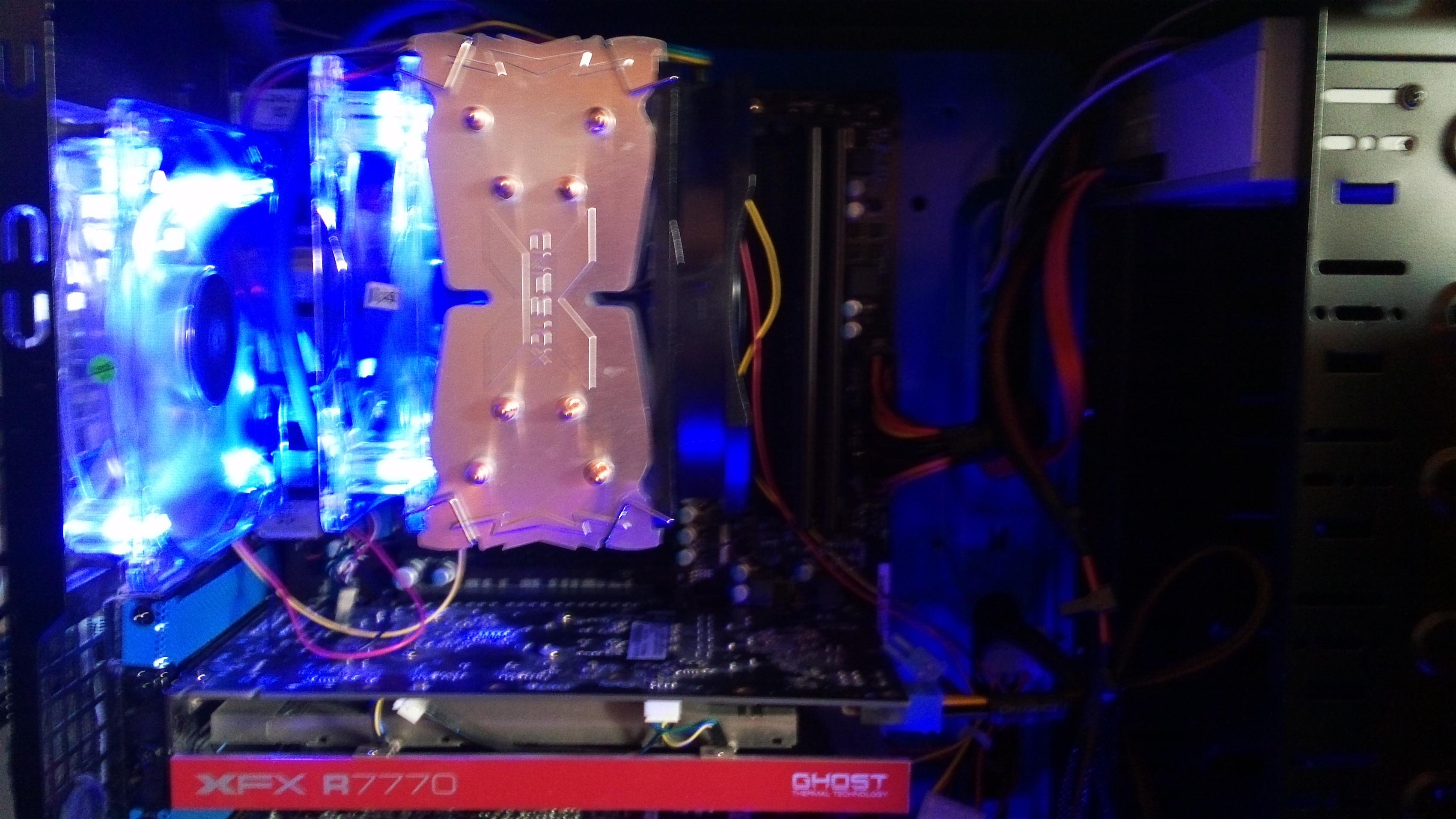

Im Sommer 2014 ist mir mal aufgefallen, dass ich am Kühler Wassertropfen hatte. Ich hatte mir damals nichts dabei gedacht das bisschen Wasser weg und fertig. Ich hab das ganze dann ein paar mal beobachtet und ist nicht mehr Aufgetreten. Jetzt wo es aber wieder Frühling wird beginnt das ganze Spielchen wieder... Die Lüfter und der Kühlkörper sind regelrecht feucht. Kann man dagegen irgendwas machen? Meinte Kühlung ist eine Zalman CNPS10X Optima jedoch habe ich noch 2 Kühler extra drangemacht. Hier mal ein Bild davon:
Die beiden Blauen Lüfter laufen mit 1100RPM und der schwarze mit 1200RPM. Die Temperaturen befinden sich bei 30 - 40°C im IDLE und ~60°C bei Last.

Das Bild erinnert an die UFO Fotos :evillol:

Netter Windkanal :p
Bau die beiden blauen mal raus und guck was passiert.
Und keine Panik, wenn du dann auf 65 Grad kommst.

Mach wenigstens den blauen am Kühler ab. Du hast durch den Windkanal keinen Luftstrom, sondern nur massig Verwirbelungen.
Die Graka ist hinten immer wärmer als vorne. Die warme Luft steigt direkt in den Kühler obendrüber und kann dort kondensieren.

@Reowulf ok mache den 2ten Kühler mal ab.

Schimmel hatte ich mal in einer Ecke hier ist aber seit 2 Monaten nicht mehr der Fall, weil ich ihn direkt Entfernt habe. Ansonsten habe ich jetzt mal 1 Blauen Kühler weg, weil die Theorie von @Reowulf doch recht logisch klingt. Werde heute Abend über meinen Erfolg oder Misserfolg berichten :)
