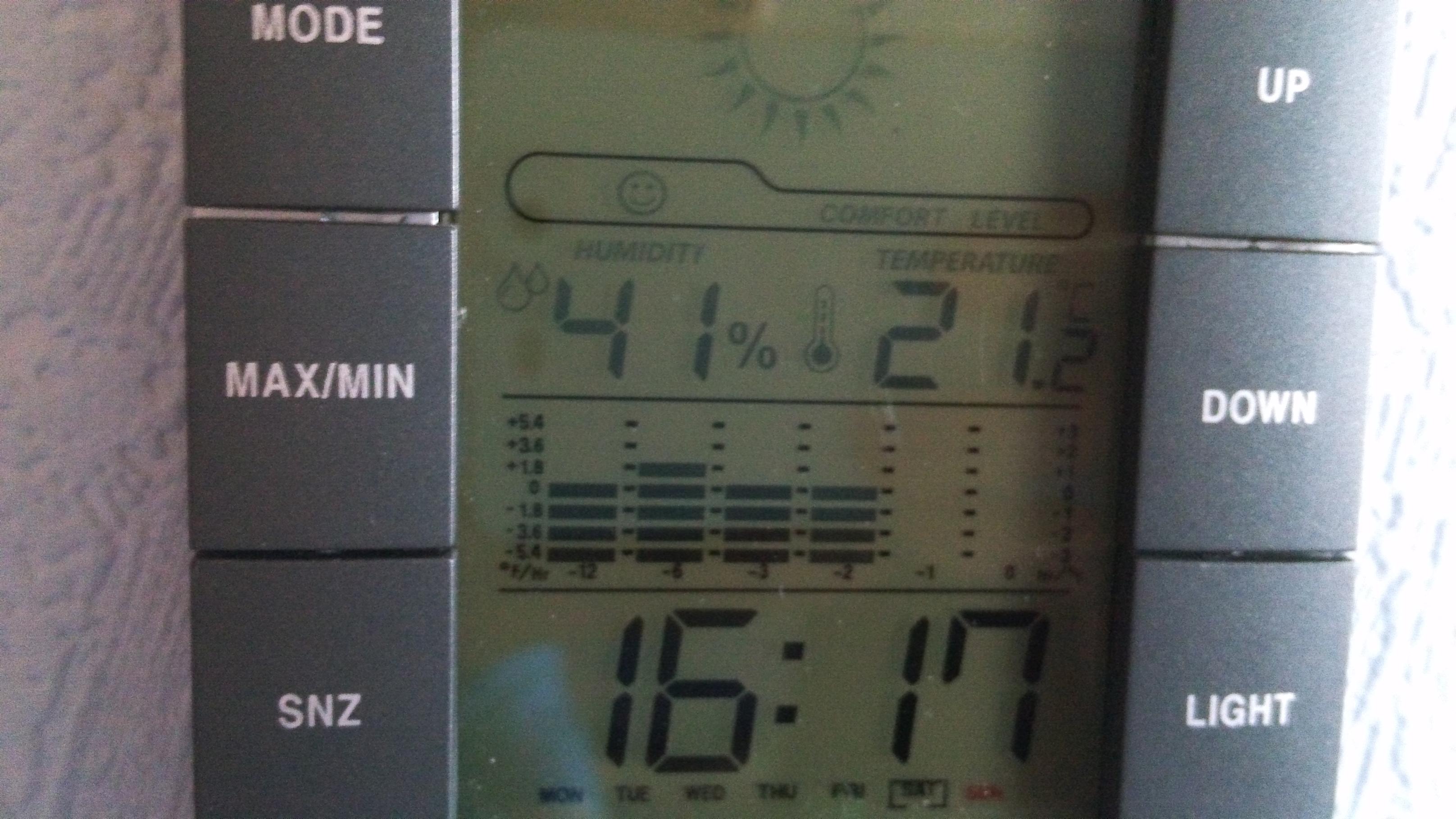

...ja. hast du schon geschrieben, glaub ich dir ja auch. Aber Schimmel kommt net bei 41% Luftfeuchte.
