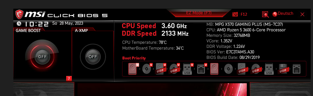

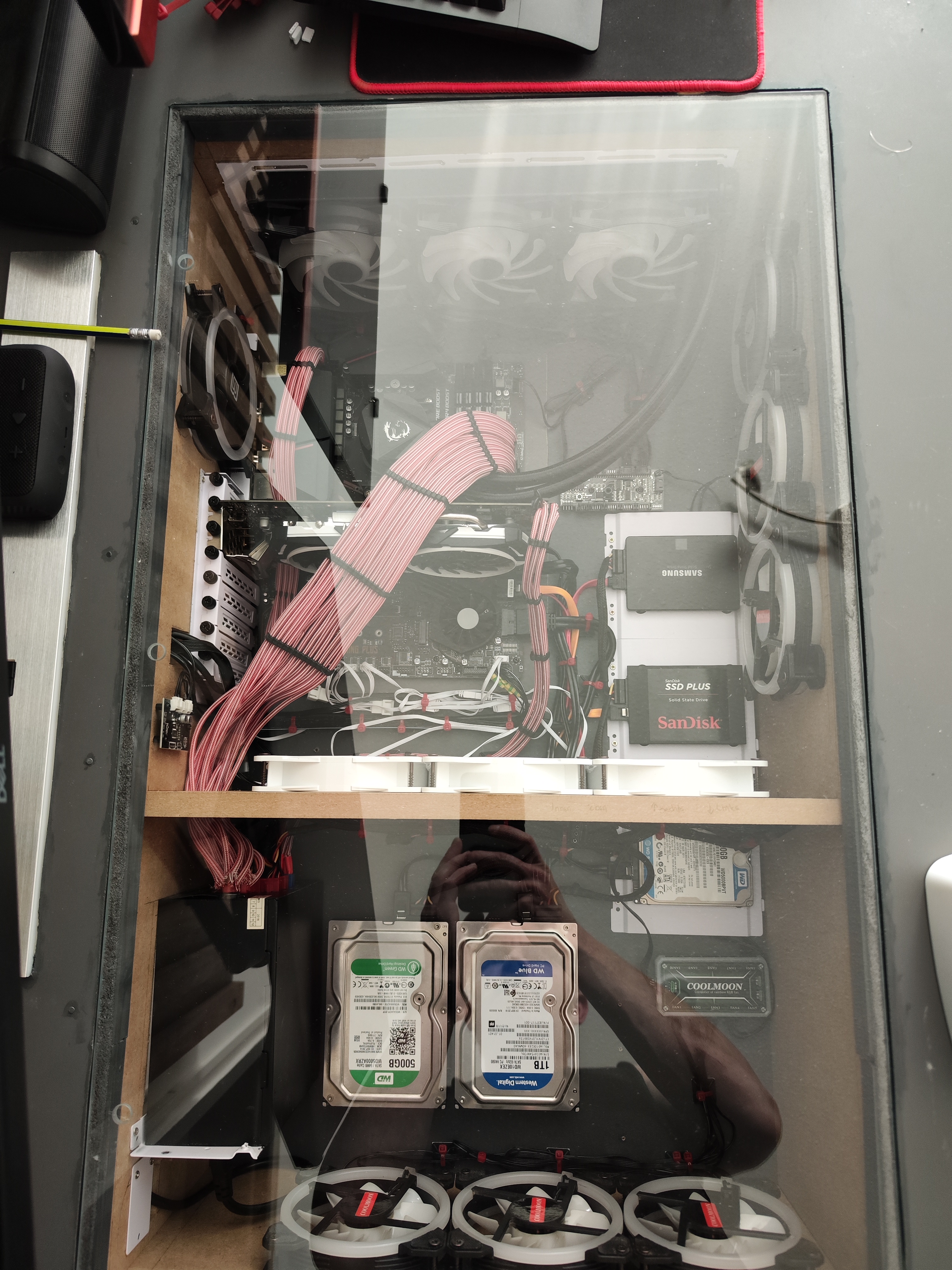

Hallo Leute, ich hoffe hier kann mir weiter geholfen werden.
Ich hab vor ein paar Tagen meine Hardware aus Platzmangel in ein selbstgebautes Gehäuse eingebaut und seitdem das Problem das die CPU bei einer Auslastung auf dem Desktop von ca. 9-12% bei 90-95°C liegt. Der Prozessor selbst ist wassergekühlt.
Verbaut sind, wie auf dem Bild zu sehen ist, 13 Lüfter. Frischluft wird von den 6 unten und den 3 rechts rein gepustet und oben und links pusten die warme Luft wieder raus.

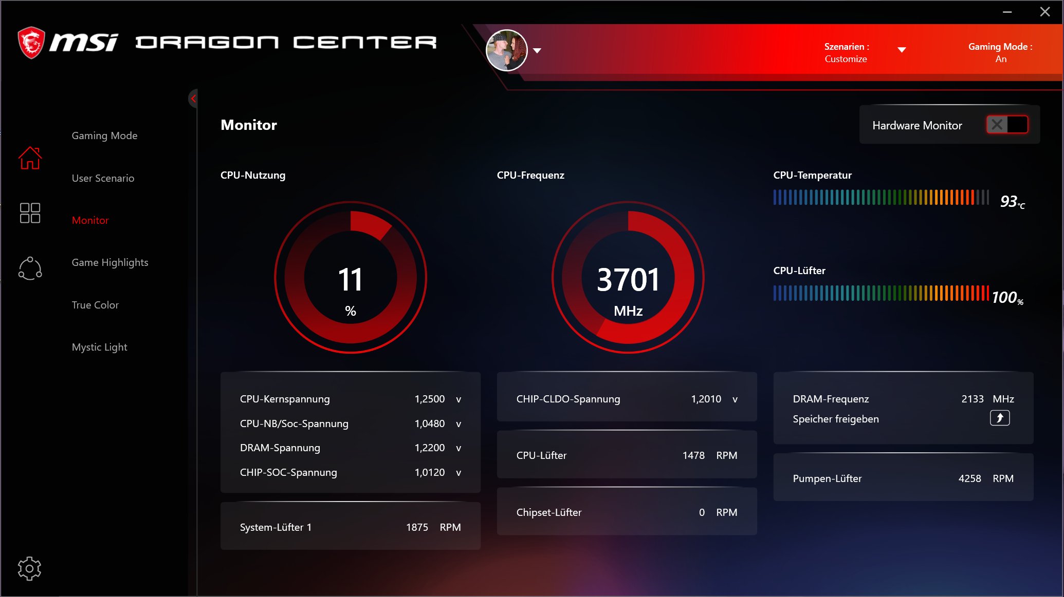

Also ich hab eine gute Nachricht 😁 seit 10 min auf dem Desktop bei einer Auslastung von 6-15% schwankend liegt die Temperatur der CPU bei um die 50-55°C, hat also eine deutliche Verbesserung eingespielt 😊
Hab vorhin wegen der AiO mal eine Anfrage bzgl. der RMA an MSI gesendet mit Screenshots der CPU Temp. ausm BIOS und vom "Leerlauf" aufm Desktop und bin mal gespannt was da weiter passieren wird 😋

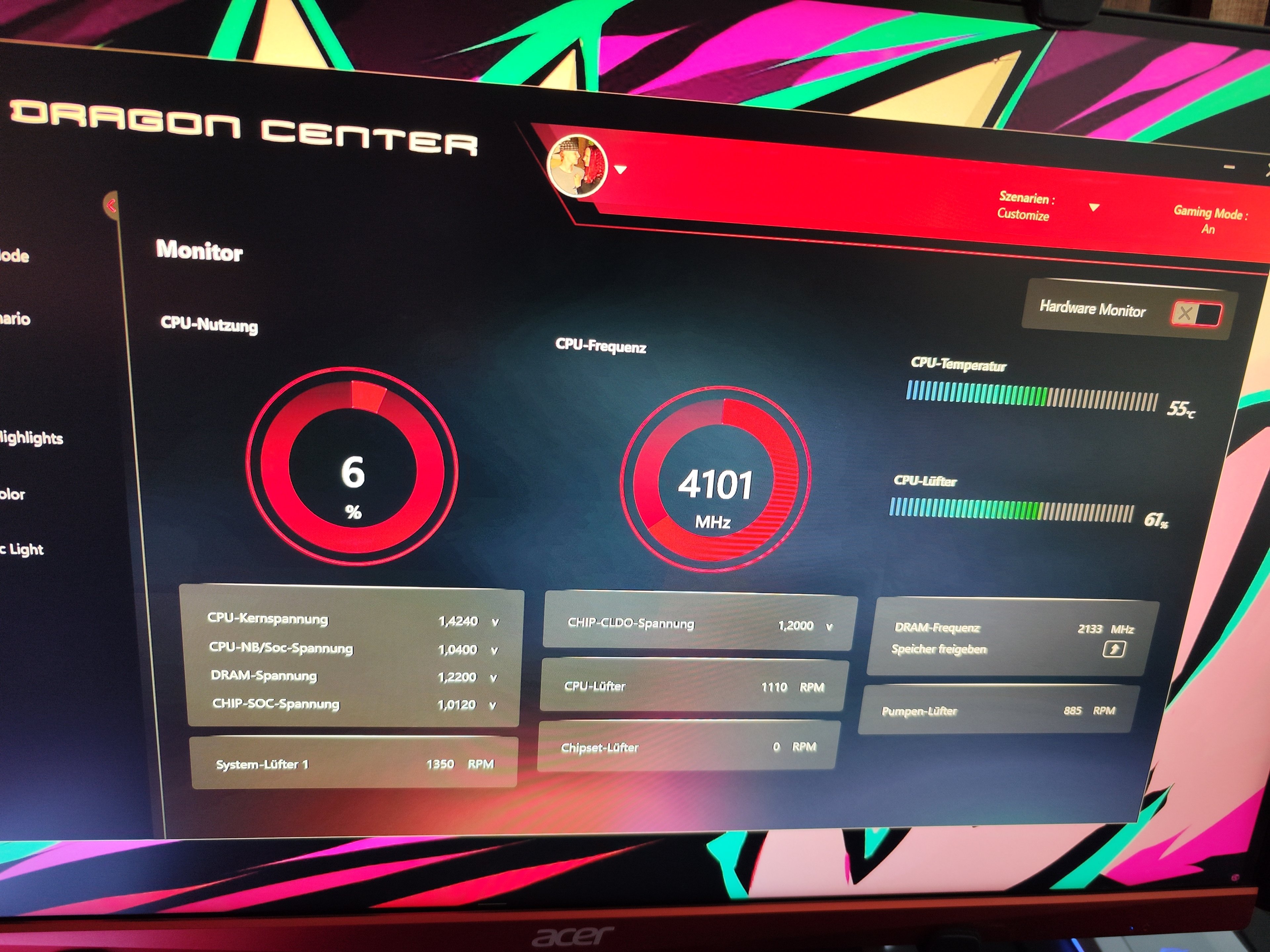

Ein Bild der Optik vorher hab ich ja oben schon drin, hier sind noch welche der Temps vor dem Umbau auf den Luftkühlkörper:

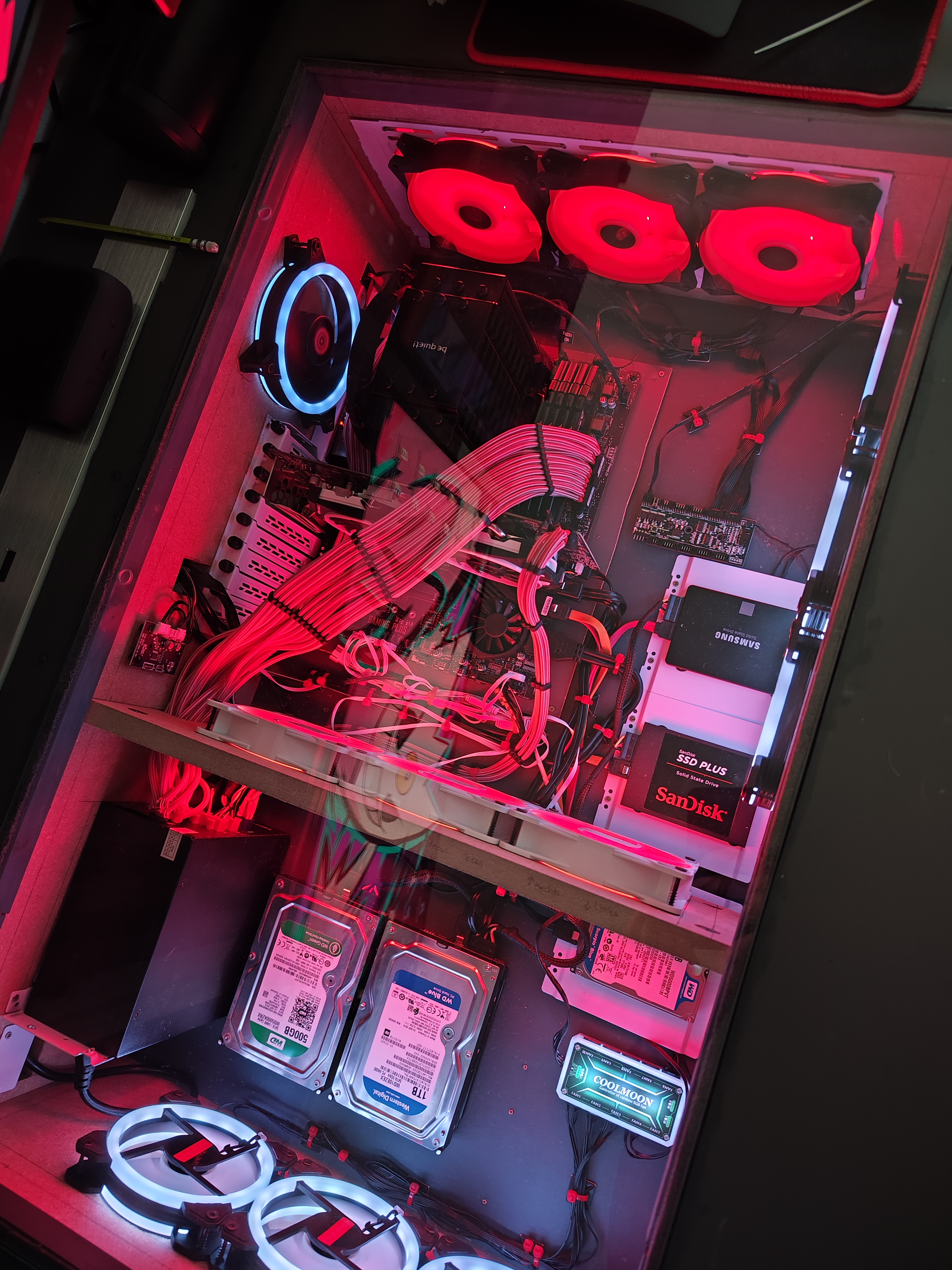

Und hier die Bilder nach dem Umbau, Optik und Temperatur:
