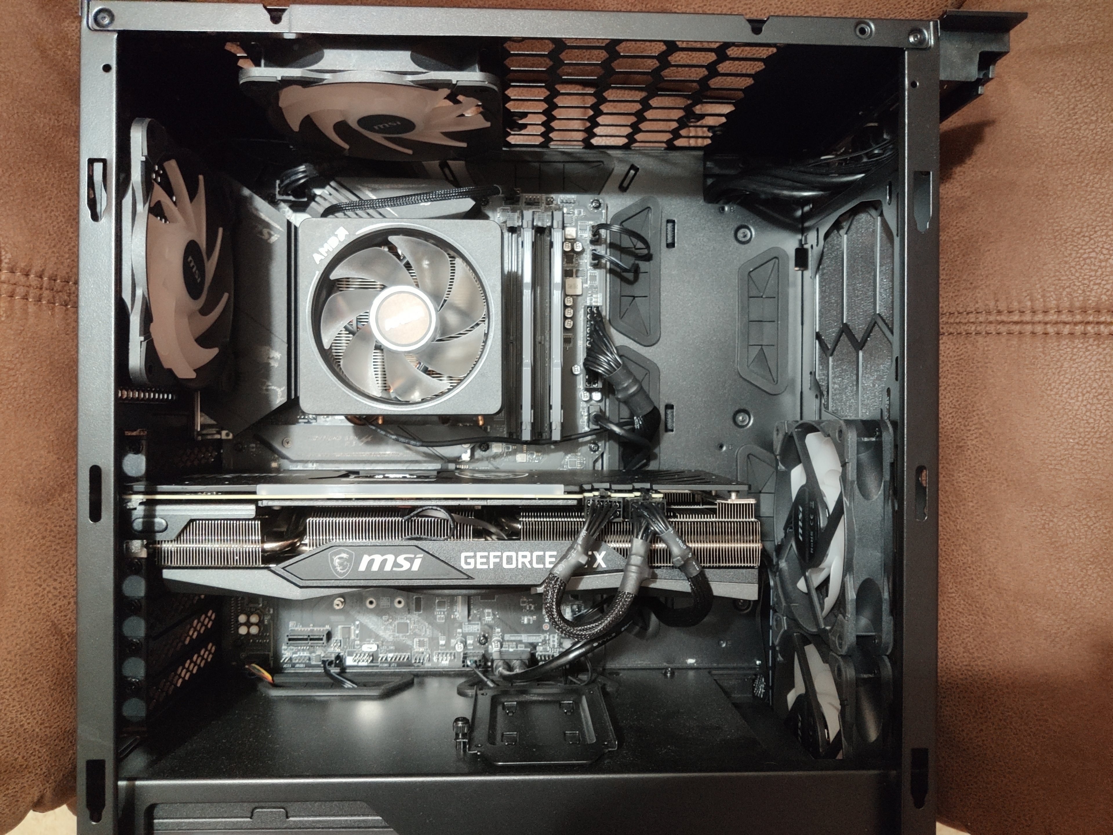

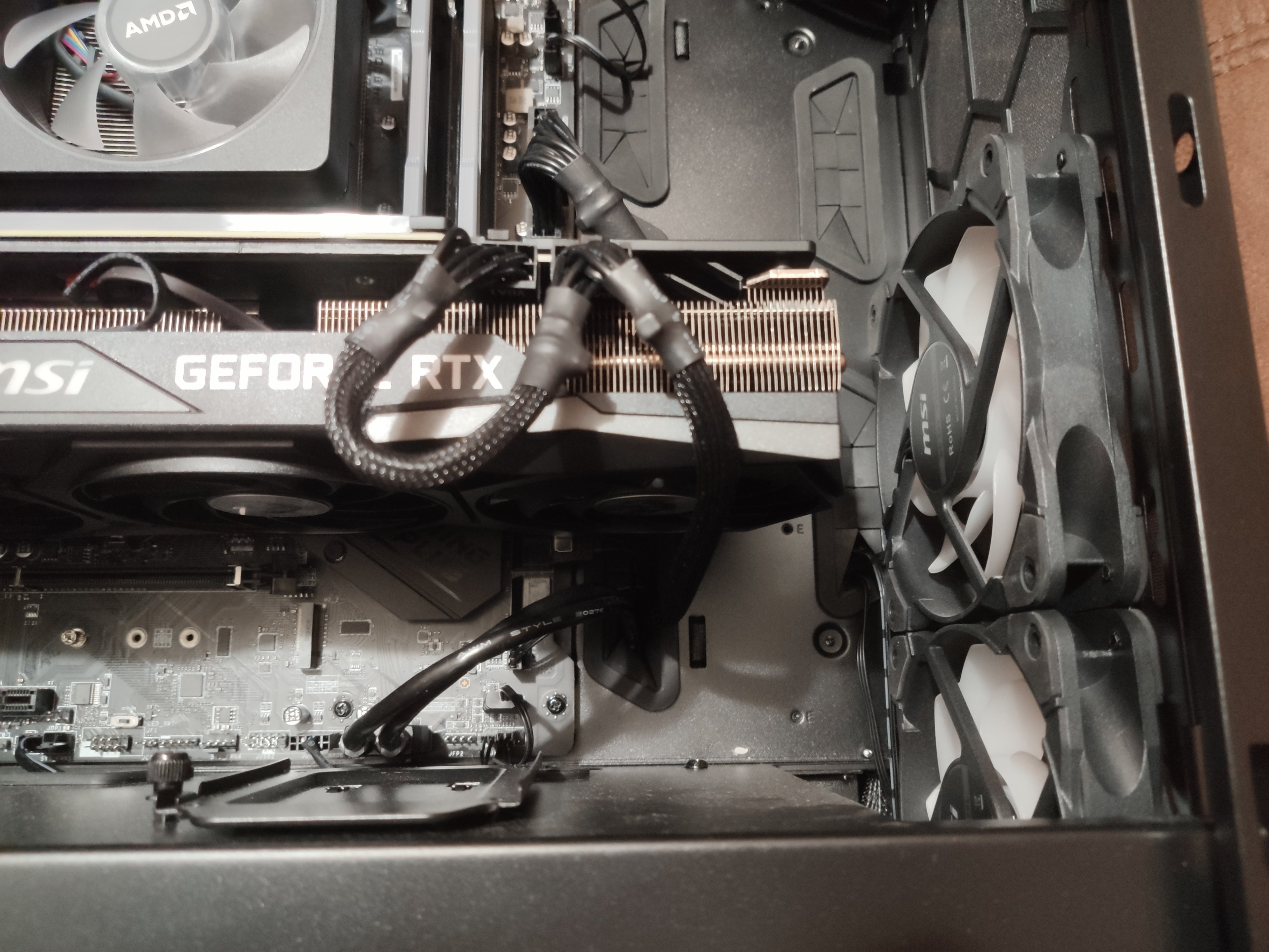

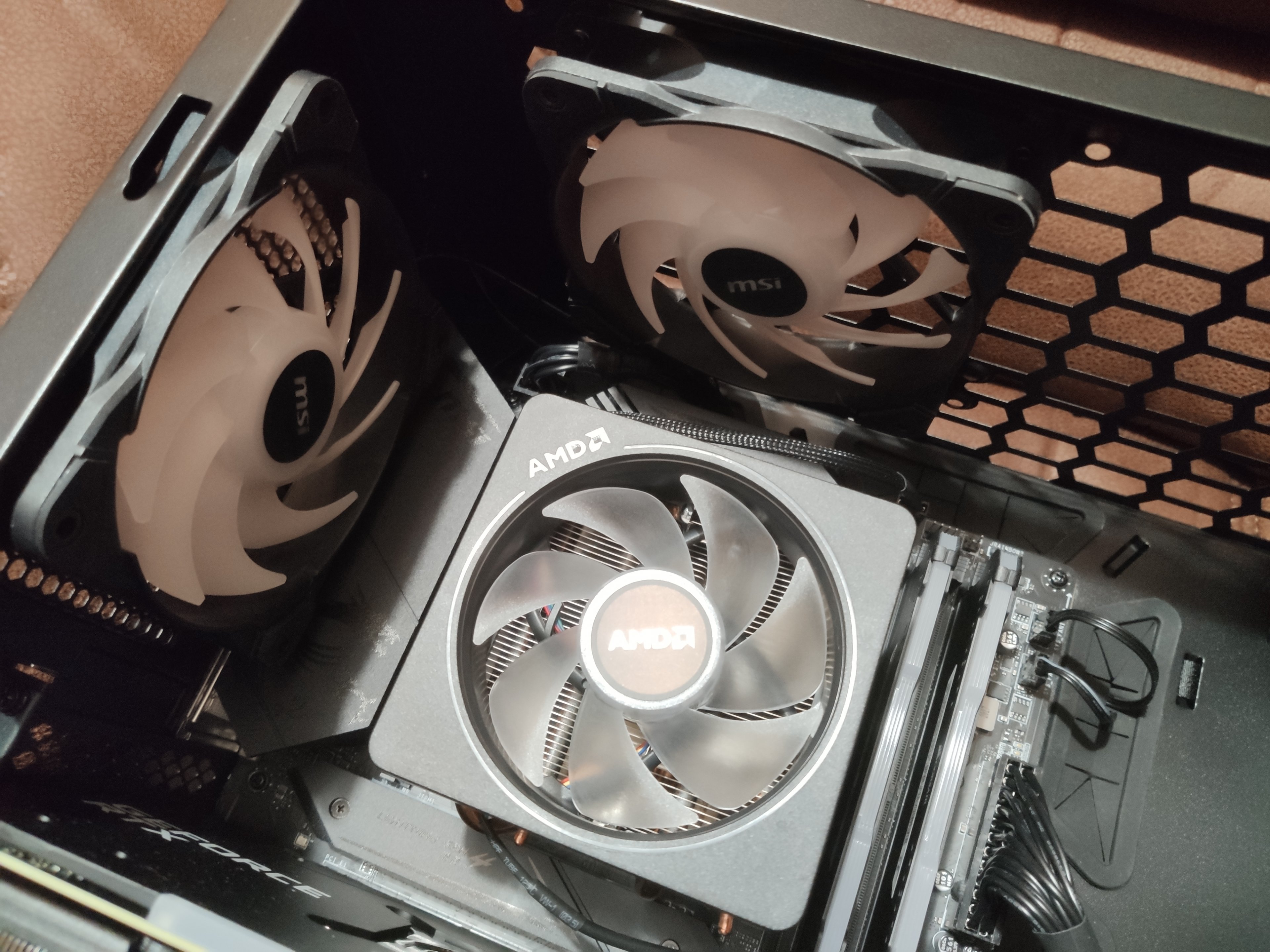

Sooo hier noch mal Bilder vom Innenraum. Habe jetzt den oberen Lüfter vorne hinten an die Decke geschraubt.
Falls noch Bedarf nach weiteren Fotos besteht, einfach melden.

Ist ja recht klar zu sehen. Check halt jetzt mal die Temperaturen. Und gönn dir ggf. mal nen Freezer 34 DUO oder so. Könntest auch noch nen Gehäuselüfter kaufen um den dritten Platz vorne wieder belegt zu haben.
