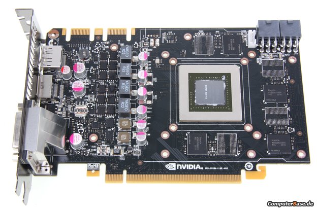

Naja, das kann ich dir auch vorher erklären: Das PCB der Grafikkarte ist sehr kurz, nur der Kühler ragt deutlich drüber. Das ist nicht bei jeder GTX 660 Ti so. Dann nimmt man die AC Mono und haut ihn dadrauf. Es muss nach unten hin halt wirklich etwas Platz vorhanden sein. ;)

Hat das Gehäuse Löcher im Boden? Sonst bringt der Alternatie GRafikkarrtenlüfter wohl nur sehr wenig. Der brauch auch etwas Platz wischen sich und der nächstgelegenen Wand. Weiterhin würde mich mal interessieren wie lang die GTX660 ohne den Kühler ist.
Statt der GTX660 könnte man aber auch gleich zur 17,5cm langen GTX670 greifen (Referenzdesign)
https://www.computerbase.de/artikel/grafikkarten/nvidia-geforce-gtx-670-test.1770/seite-2
Das Referenzdesign der GeForce GTX 670 macht optisch einen interessanten und zugleich ungewöhnlichen Eindruck, da der Kühler deutlich länger als das PCB ist und damit über dieses herausragt – und dennoch auf gleicher Höhe mit der Platine abschließt. Das PCB an sich weist eine Länge von 17,5 cm auf, inklusive Kühlsystem beträgt die Länge 24,5 cm.
