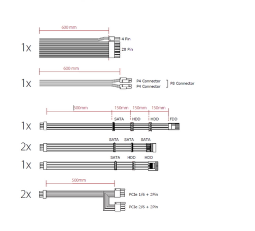

Ist dies nicht dein Netzteil? https://www.xilence.net/de/power-supplies/8
Das ist ja modular aufgebaut. Da sind, wenn ich es richtig gesehen habe, 2 Kabelstränge für die GPU dabei.

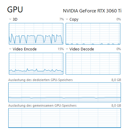

Ich habe mal geschaut ob ich irgendetwas hilfreiches finden kann. Ich habe als 'Test' Rocket League gestartet. Das einzige was ich gemacht habe ist zwischen Hauptmenü und Training zu wechseln. Jedes Mal wenn ich das tue habe ich einen kurzen Black screen bevor ich die neue 'Szene' sehe. Immer wenn das passiert habe ich diese Abstürze im 3D Bereich der GPU. Kann das da irgendwie mit zu tun haben?
